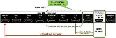

Tanácsot szeretnék kérni Denon X4400H erősítő és 4k HDR jelátvitellel kapcsolatba.
Egy apple TV 4k-m van forrásként és a gondom, hogy a 60 / 59,94 és 50Hz-es HDR jel nem megy át az erősítőn. A 30Hz-en tökéletesen működik. Külön az ATV-t rákötve a TV-re megy a 60Hz HDR. Létezik, hogy az erősítő a nem tudja 60Hz-en a HDR-t? Erre vonatkozóan semmi infót nem találtam. Van valakinek ezzel kapcsolatban tapasztalata? -
