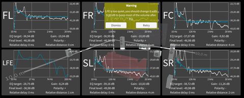

Nekiültem csiszolni a Cavern+EQAPO-t, végre nagyjából lett elég hangerőm.
Következő problémám a késleltetésekkel van. Hiába vagyok azonos távolságra a jobb- és a baloldali hangfalaimtól, azok a bemérést követően egymástól eltérő késleltetést kaptak. Zenén ez egyértelműen érzékelhető - azok a hangok, amelyeknek középről kéne szólniuk, balról jönnek. Ha azonos késleltetést állítok a két frontnak, nem csak középre kerül, aminek ott kell lennie, hanem teljesen leválnak a hangfalakról a hangok és teret, színpadképet kapok.Az ok, hogy kézzel összehúzom a két frontot, de a front-center-surround-LFE honnan tudom, hogy jól van beállítva egymáshoz?
A két surround is eltérő késleltetést kapott. Ezek szerint itt is helytelen a beállítás?
Hogyan tudom ellenőrizni, hogy rendben vannak a késleltetések? -

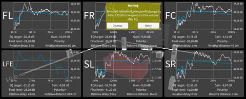

Kalandjaim a PC-s beméréssel következő fejezete:
A Cavernes beméréssel a következő problémáim vannak, célgörbétől függetlenül:
1. filmek nagyon halkak - az én ízlésemnek kéne még 10-15dB. PC-n a Win és a lejátszó maxon, erősítő szintén. Az LFE csatornámon az EQAPO analysere szerint -6.5dB a peak gain (többi csatornán még nagyobb mínuszos érték).
Ha jól értelmezem a korábban leírtakat, akkor a -6.5dB-t hozzáadhatom minden csatorna preamp gainjére, igaz?
Csavarjam feljebb a mélyládákat a következő mérés előtt?
Vannak még más lehetőségeim?
2. éles, harsány a hang (ha jól sikerült belőnöm, valahol 1-3kHz között van kiemelés)
3. az LFE csatorna nagyon markáns, nekem soknak tűnik -
