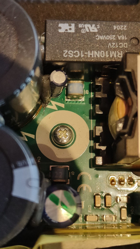

Van egy Audiophinics HPA-Q250NC 4 csatornás erősítőm az atmos sugárzókhoz. Tegnap mozizás közben ami egyáltalán nem volt hangos egyszer csak az erősítő fedele alol egy rövid izzás, villanás, csattanás történt. A biztisíték és FI relé sem ment le. Égett szag sem volt. Egy pillanatra elment a hang és a kép. Utána minden rendben ment tovább. A végfok minden csatornája működik, nincs torz hang vagy más rendellenesség.
Ma levettem a fedlapot és egy helyen kormolódást találtam. Gondolom itt történt az eset. Viszont nem értem hogy minden hiba nélkül hogy működik tovább. Most tanácstalan vagyok. Biztonság kedvéért cseréljem ki a modult ? Vagy jó van az úgy. Esetleg egy műszerészhez vigyem el ? Nem tudom mi célt szolgál az kék alkatrész aminek a bal oldala megkormosodott. 30 volt van ráírva.így néz ki a másik oldal ahol nem volt gond.

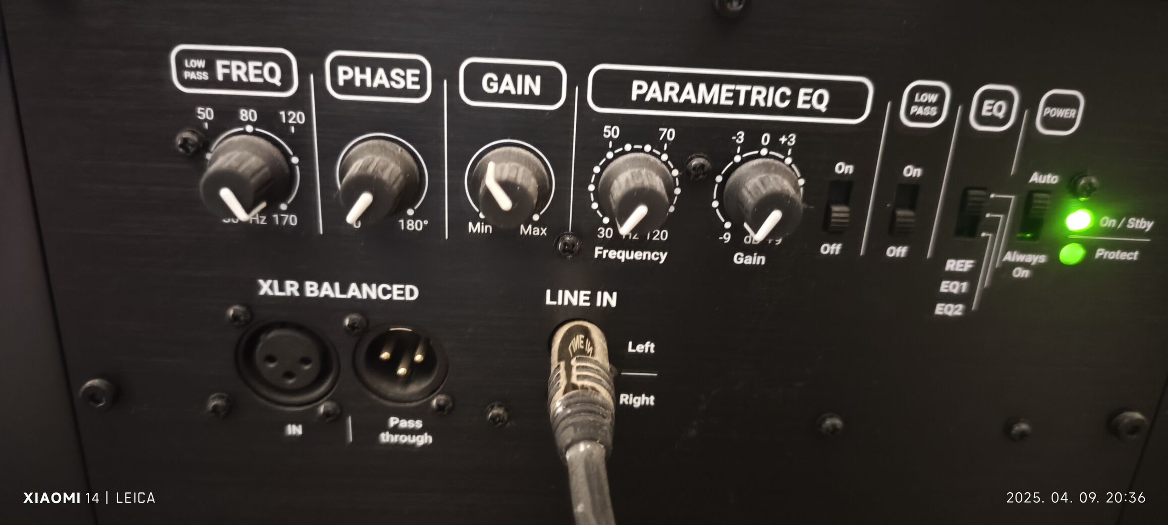

VoidXs
Kabum911 #86601 üzenetére
Az mindig megy, mert a subnak két dolga is van: az egyik, amire gondolsz, hogy a mélyeket átvegye a többi hangszórótól, viszont van egy csak neki kevert sáv, ami garantáltan onnan szól (az LFE + main-nel visszakeverhető frontokra). A Large csak előbbit kapcsolja ki, már akinél kikapcsolja, valamelyik gyártónál ugyanúgy bent hagyja a crossovert, csak lassabb az átmenet.
Kabum911
Ha a beállításba nagyra vannak álitva az első hangfalak akkor filmnézésközbe se megy a mélyláda ?
