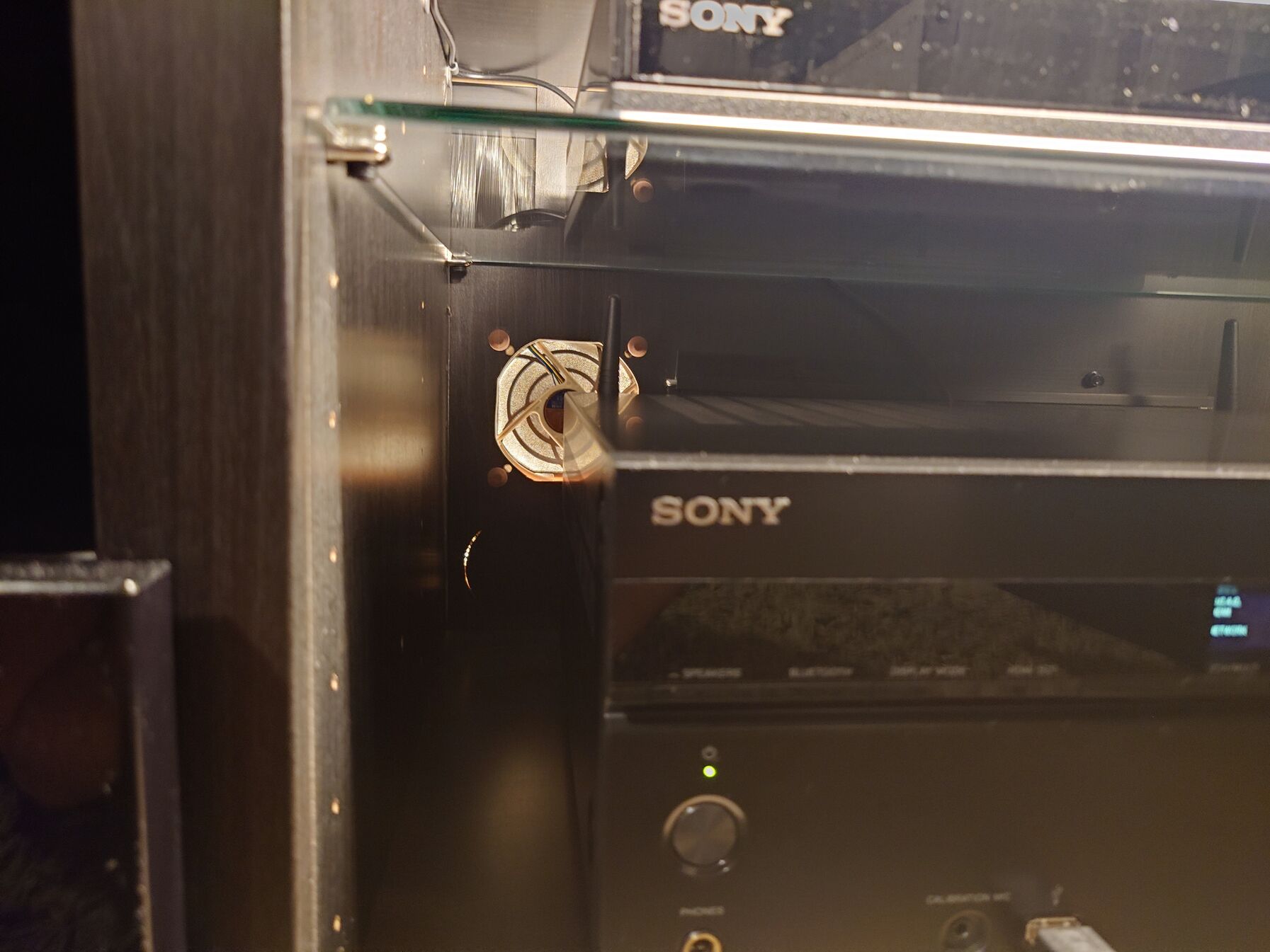

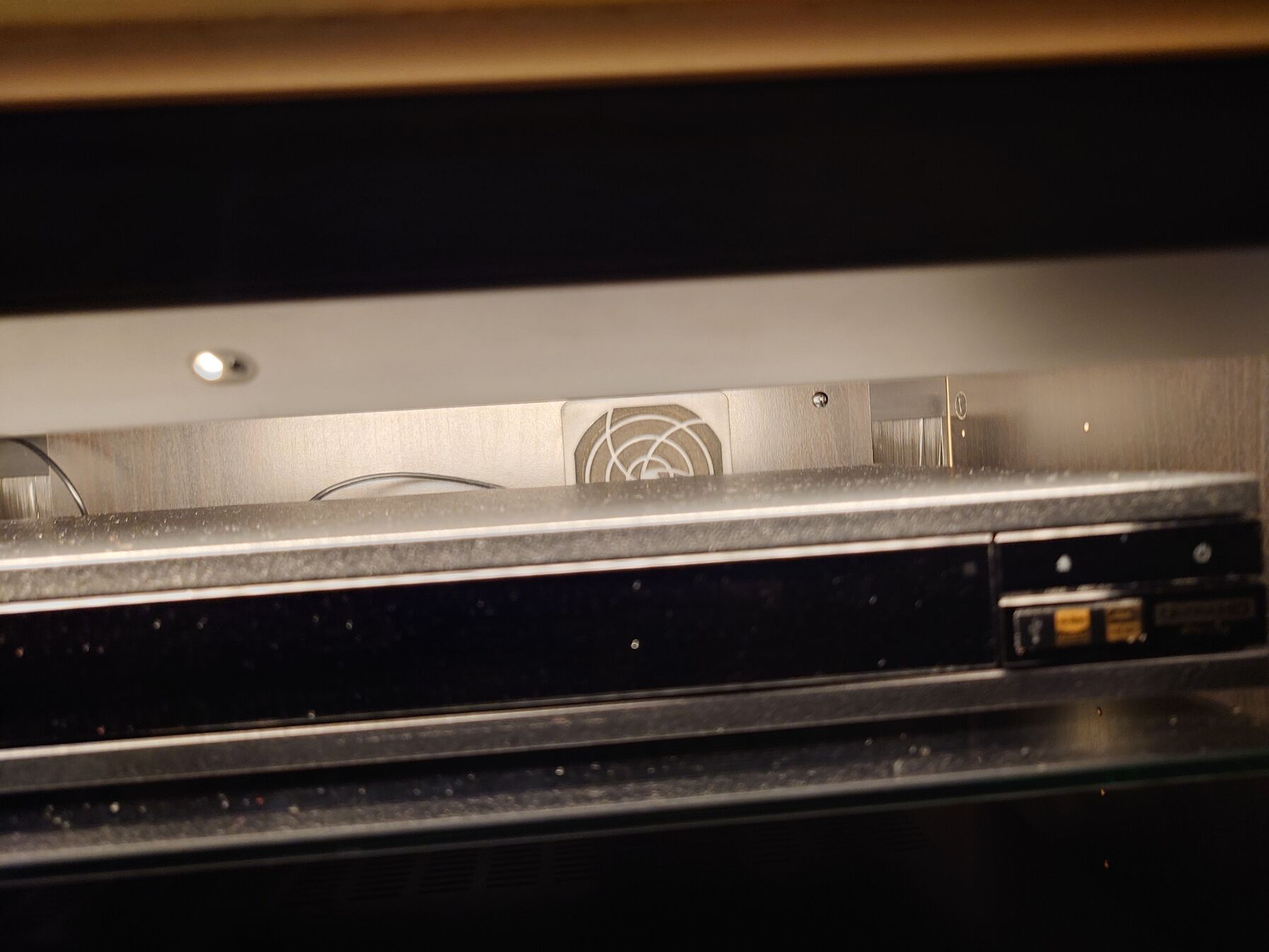

Hátul volt egy jó nagy kivágás a kábeleknek az elég volt neki, de a hátsó világítás miatt le kellett zárnom, emiatt került bele be- és kifúvó ventillátor.
Bal oldalt alul van a befelé fúvó, felül jobb oldalt pedig a kifúvó, tök jól átszellőzteti.#86361: igen budapesti, azok is jók lehetnek, főleg a polifoam anyag, puha szivacs nem elég tömör szerintem, hogy jól lezárja a hangokat

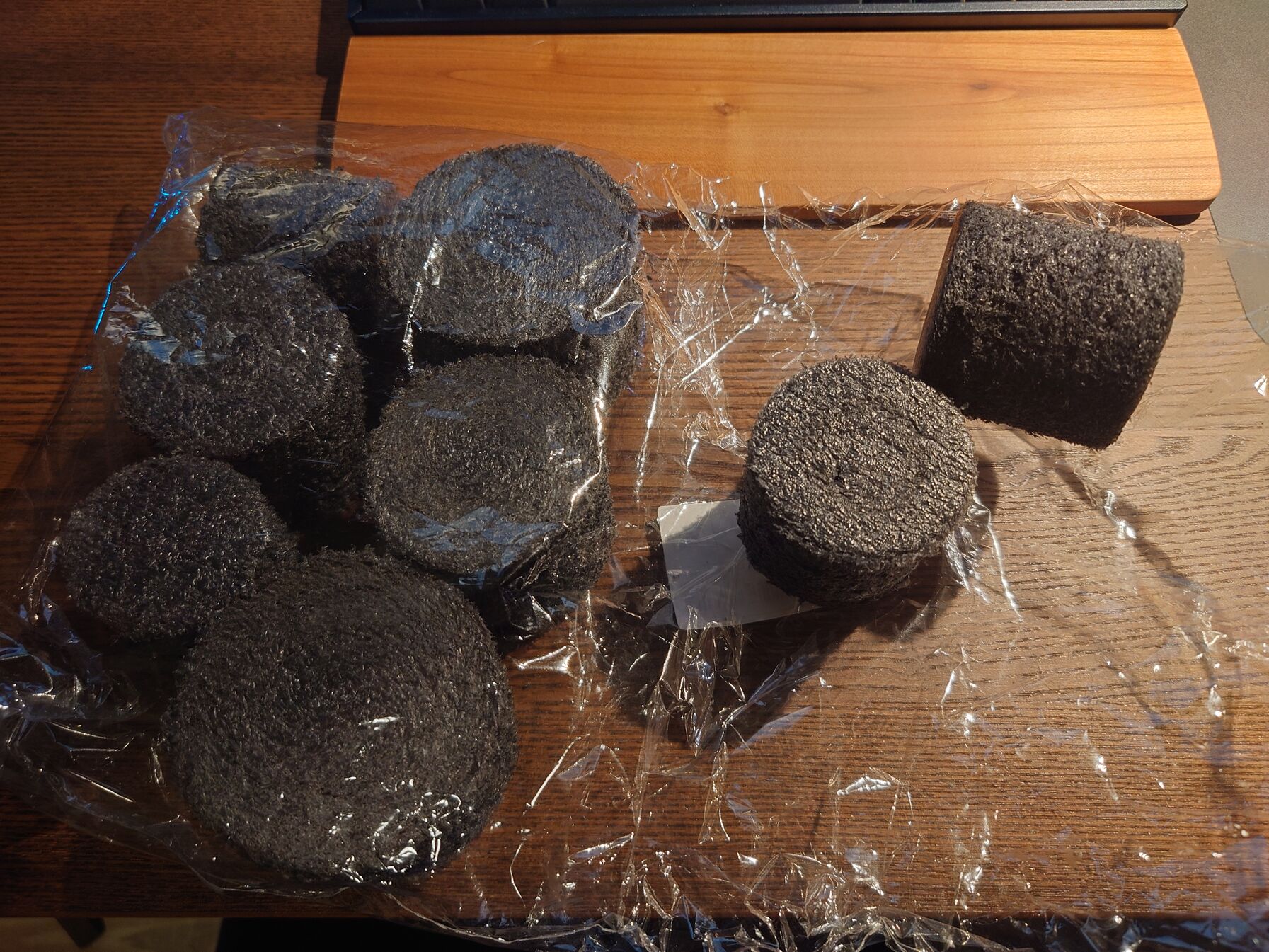

Nincs jelentősége, hogy mivel vakolod le. Bármilyen szivacs, de akár egy zokni is ugyanazt eléri. Viszont nagyon nem mindegy, hogy a hangsugárzó T/S paraméterei alapján bezárható-e. Erre a gyártó nem ad meg részletes adatokat, így ha gyárilag nem jelzik lezárhatónak, nem jó ötlet megtenni.
Ger_man
eL Geri #86353 üzenetére

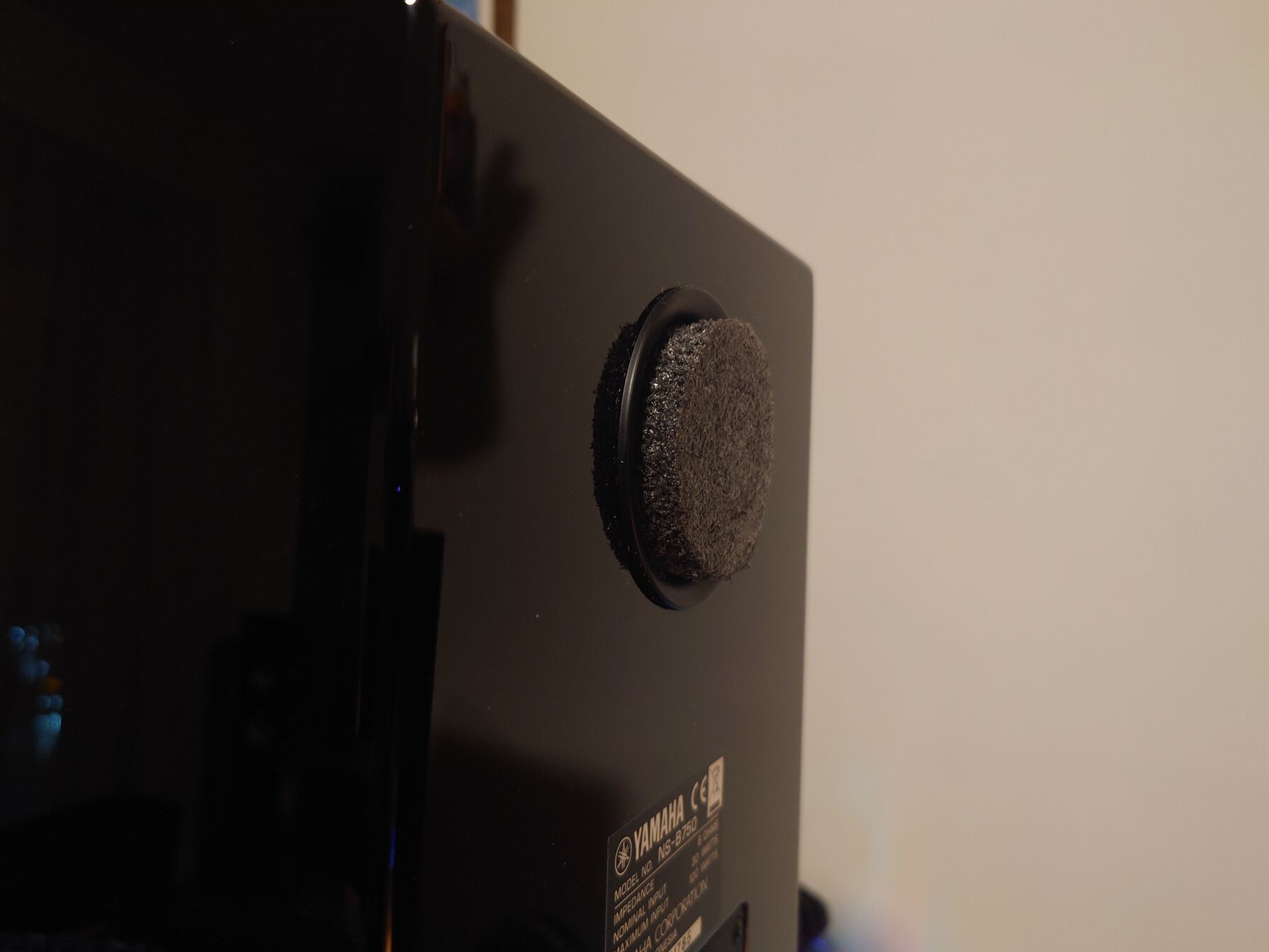

Én port dugót egy elég kemény csomagoló szivacsos anyagból vágtam ki körfúróval, csak kisérletezés miatt, mert a jobb oldali surroundom a falra van tolva, sajnos máshogy nem tudom megoldani, tesztelve így is úgyis, végül nem használom őket, de elraktam. Egyébként tök jól működött mert dugóval jóval nagyobb frekvenciára vágta le a bemérő mikrofon, de lényegi különbséget nem tapasztaltam, így maradt a 80Hz-es crossover dugó nélkül (dugóval talán 160Hz-nél vágta le). A frontjaim polcsugárzó megfelelőjét használom surroundnak: NS-B750
Mekkora átmérő kellene? Tudok adni szívesen ha gondolod.

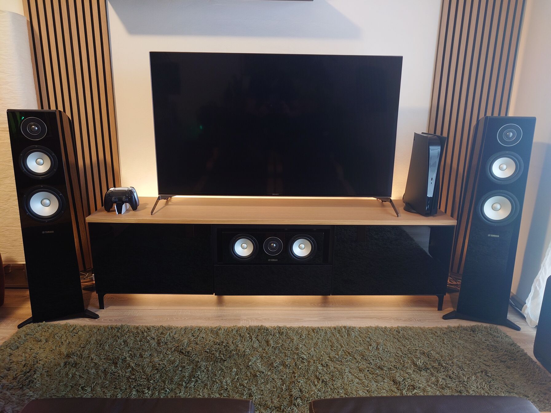

Köszi szépen! Egyként sötített üvegek a frontok, emiatt át is látszik a kijelzője az AVR-nek, és az IR is átmegy rajta, bár ritkán használom az irányítóját, a tv-vel vezérlem az esetek 99%-ban.
[kép] [kép] [kép]Elég sokat javítottam az alap besta tv szekrényen, a világítás sem belevaló, meg ahogy látszik túlságosan befelé irányul (gardrób szerkénybe való), de lemezberakáshoz és esetleges input állításhoz tökéletes
eL Geri
Ger_man #86344 üzenetére

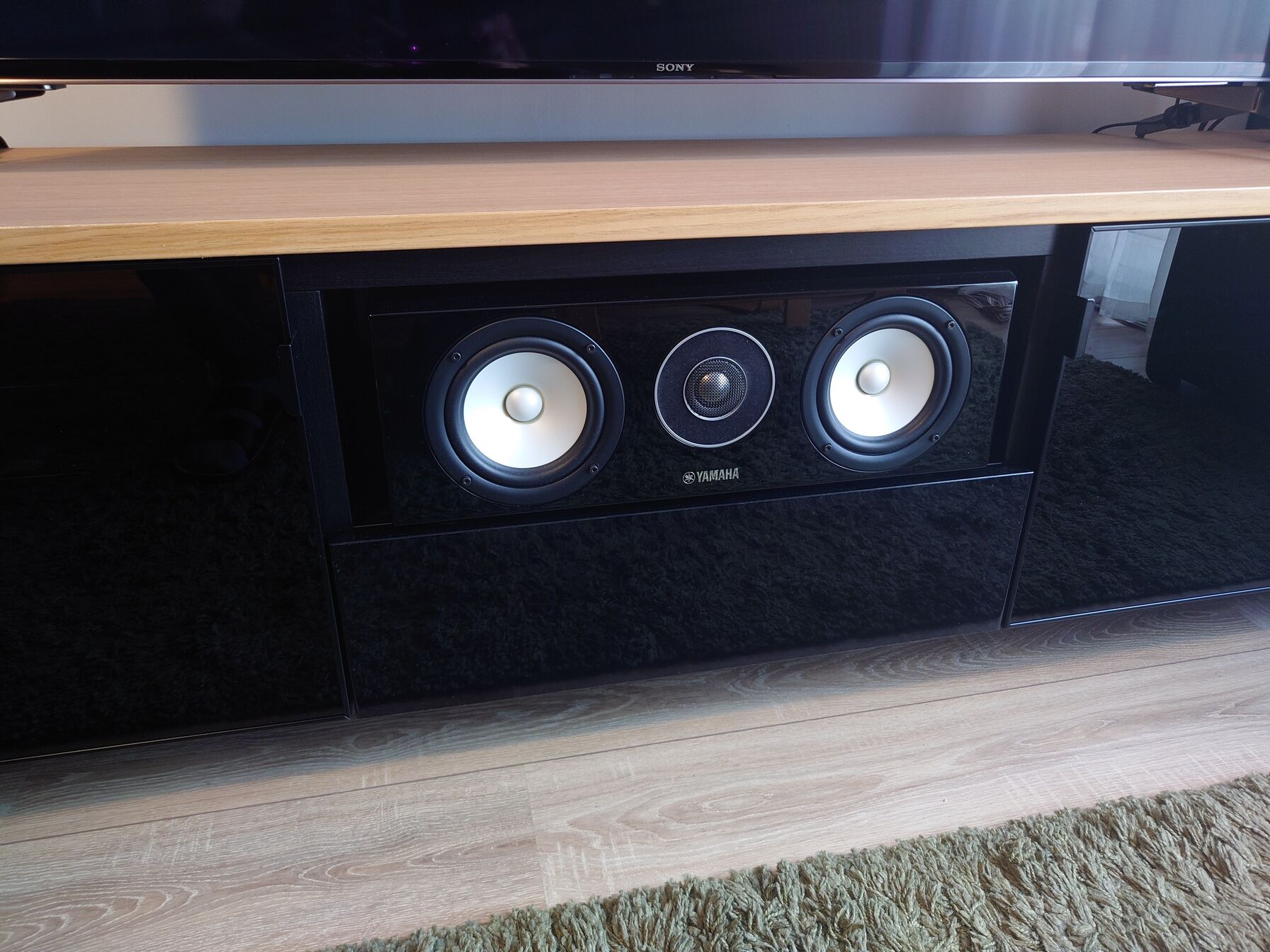

Igen, közép idő távon most nekem is egy pont passzoló polcban van a center. Ami elvileg a tilos kategória. De nekem egy gagyi centerem van, aminek eskü így jobb a hangja
Van is egy cikk pont erről a centerről, aki kibelezte, szétmérte, és arra jutott, hogy ha a hátsó port-ot jól bezárja, akkor lesz még a legjobb a sok rossz közül. Na nekem kb. ezt csinálja most (tudom, nem pontosan ezt) a zárt szekrényDe majd ha lesz TV cserém, akkor ott az a cél, hogy felkerül a TV alatti nyílt szekrényre, és akkor betömöm én a hátsó portját.

Hátsó falról is fognak hanghullámok visszaverődni, ha van hátul port, ha nincs. Ez talán a legegyszerűbb kipróbálni, ha tv szekrény tetején van a centered, mozgasd közel majd kicsit távolabb a faltól, de minél közelebb van a falhoz, annál több sík terület lesz a szekrény tetejével, vagyis onnan is fognak hanghullámok visszaverődni, garantáltan rosszabb lesz a hangzása vagy legalábbis máshogy fognak szólni, aztán eldönti az ember melyik tetszik neki jobban.
Persze ettől még az ember egy rendezett térben akar élni, annak ellenére, hogy tudom nem szabad szekrénybe se rakni a centert, nekem ott van, mert esztétikai jobban tetszik, és a tv-t se szeretném a falra tenni, tetszik h lábbal pihen a szekrényem tetején:
[kép] [kép]
Ha csak egy sima beszélgetős jelenetnél kinyitom a center alatti fiókot, megváltozik a hangkép, szinte vízhangzik.Illetve mivel zongoralakkos a felülete, ha fent lenne a szekrény tetején, a falon pedig a tv, akkor tükröződne rajta a tv képe, amitől tuti falra másznék
Nem állítom hogy nem szólna másképp ebben a felállásban, de igazából a mostani beállítással nekem tökéletes így (centert egyébként a meglévő front height-ok is segítik, amit valaki megint utál vagy szeret, én az utóbbi vagyok

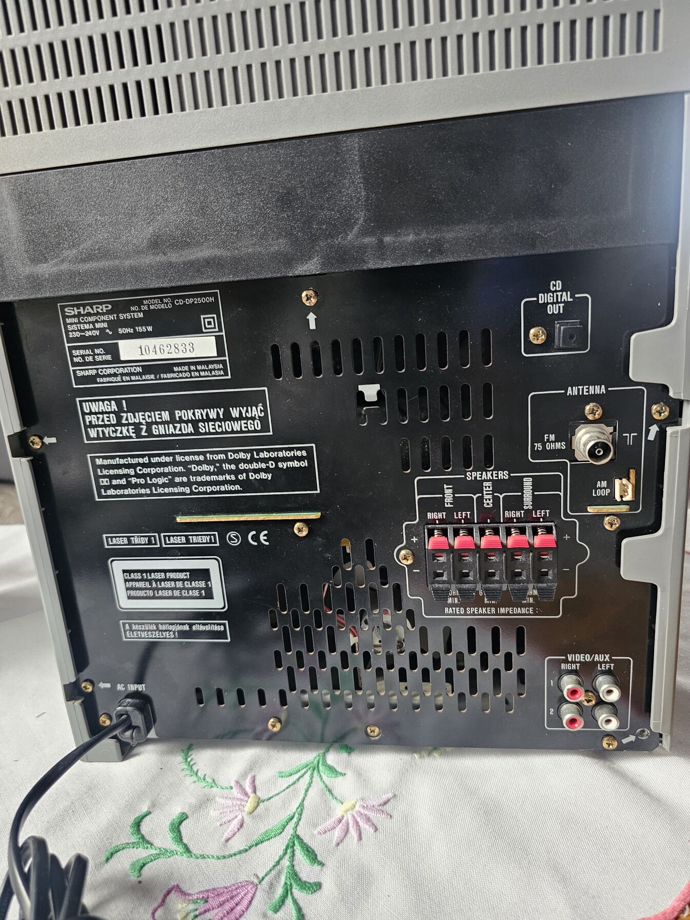

Van egy régi Sharp CD-DP2500 HiFi rendszerem (CD, 2 kazettás, rádió AM/FM)
Sajna alkatrész nem beszerezheto hozzá és CD, Kazetta része nem jó.Milyen megoldás jöhet szóba TV vagy Laptophoz csatlakozás esetén?
TV és laptop HDMI 2.1 kábellel van össze kötve.
TV egy Sony hazimozival Optikai kábel segítségével.Vettem 2 RCA to 3.5 mm Jack és 2 RCA to USB-C kábeleket, elvileg ezzel megoldható a csatlakoztathatóság.(?)
