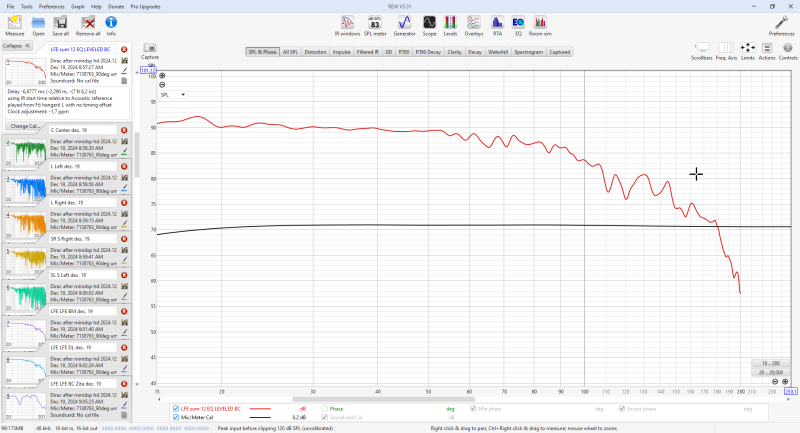

Quetz
lezso6 #85123 üzenetére
Otthoni méretekben az LFE csatornának 110dB-t kellene tudnia, a subwoofernek viszont többet, mert a bass management még pakol a szubra a többi csatornáról. Ez az elmélet, a gyakorlat, hogy nagyon kevés film van 0-ra kivezérelt jelszinttel és még kevesebb koherens hanghullám egy adott időpillanatban.

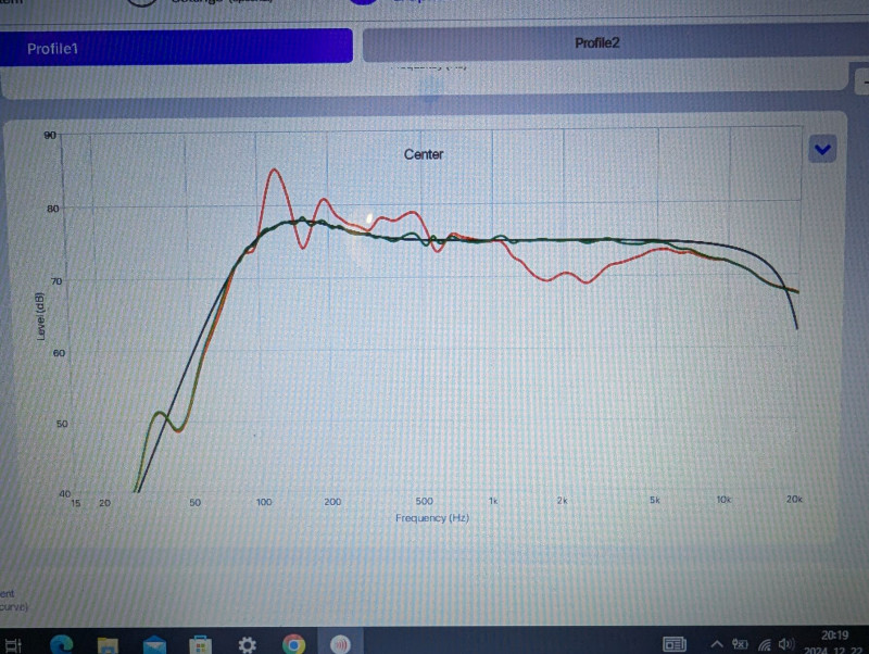

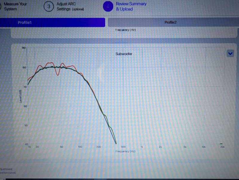

Quetz

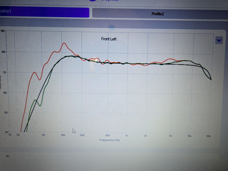

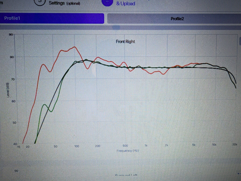

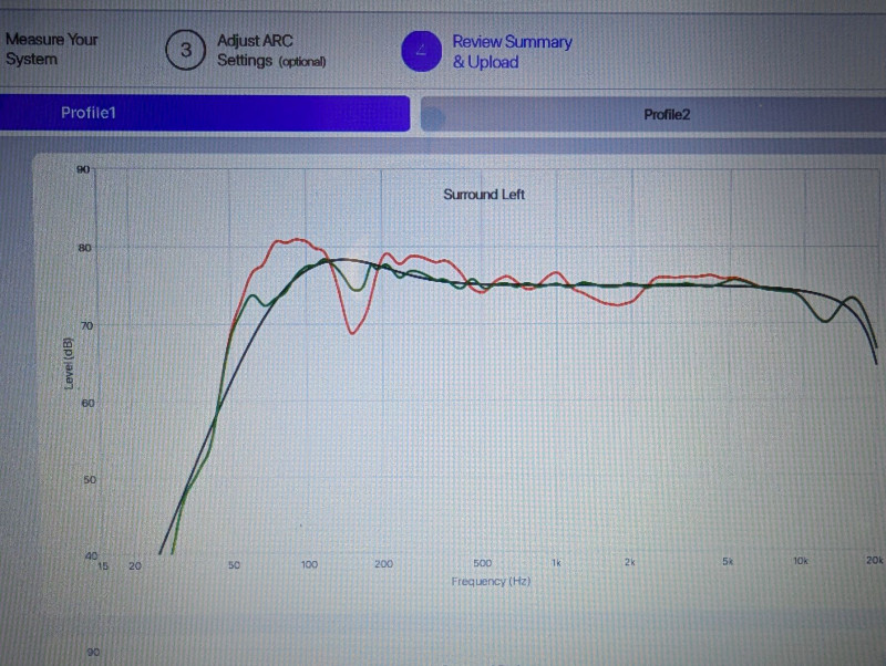

Quqesz #85119 üzenetére
Az ARC ábrája erősen simított mérési értékeket mutat, a korrigált grafikon pedig nem valós visszamért, hanem ezt számolta ki a program. De az összes többi korrekciós algoritmus is ezt csinálja, azaz egyik sem méri újra, hogy mi lett az eredmény. Azt csak te tudod megcsinálni REW-el.
Mivel a korrekciók több pontos mérésen alapulnak általában, ezért az egy hallgatói ponton végzett ellenörzés sosem lesz olyan szép, mint amit a korrekciós algoritmusok mutatnak. Ez persze nem jelenti azt, hogy ne változtatna/javítana a hangzáson az ARC. -

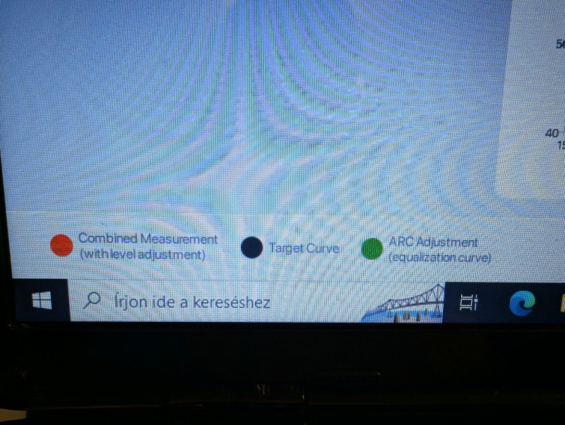

Quqesz
Mármint úgy érted a piros a valós állapot, az ARC amit szeretne a szofver, de nem ez szól? Akkor mi értelme lenne az egésznek? Amúgy van különbség hangzásban, ha ki vagy bekapcsolom az ARC mérés használatát, tehát valami történik.(fülre nincsen túltólva a mély tartomány a frontokon és a centeren, tisztább a hangzás). Persze a mérés után lehet még állítgatni és csak utána feltölteni az AVR-re.
Quqesz
Na én is kíváncsi lennék ez mennyire számít jónak Anthem mrx510 ARC 1M 5 ponton mérve, front 80Hz-en vágva, LFE 120Hz
