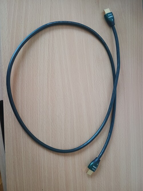

Ez tuti eredeti kábel?
AudioQuest Forest 48 8K-10K 48Gbps HDMI-kábelként van hírdetve.
Nem zöld-fekete színűnek kellene lennie? -

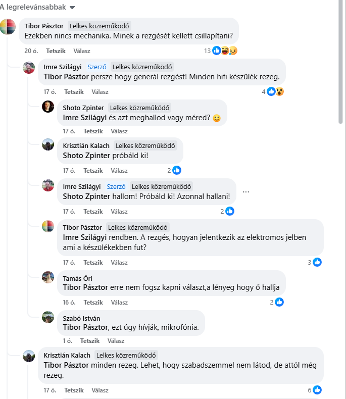

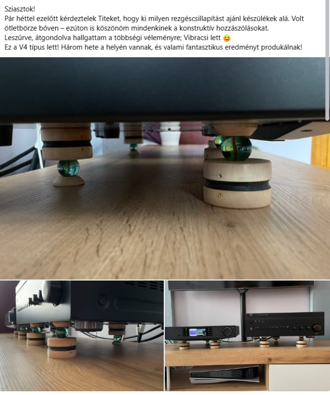

ha már rezgés:
Rp526
Csak egy érdekesség, hátha vki zenél is és olvassa. Szoktak ilyet alkalmazni monitorozásra is pl dobos széke alá. Így nem csak fülén hallja a lábdobot, hanem érzi is. Érdekes ötlet.
+ ha jól tudom, de ez nem biztos.. akár szimulátor rig-hez is szoktak fogatni, hogy rezgesse a széket így szimulálva az autó rázkódását. -
embe
Ha valaki attól érezné jól magát, ha remeg a kanapé alatta mélyektől.
bass shaker -
