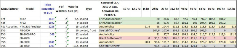

Joe123 #84272 üzenetére
Nem tudom, most egy ilyen listát hogyan használsz vételi döntéshez? A hangnyomás adatok megmondják, hogyan szól, mennyire feszes/élvezetes, stb? Ráadásul az adatok alapján sem annyira tűnik elégségesnek ez a lista.
Ez csak egy szemelvény, de ha ez alapján kellene megítélni, akko egy SB-2000 kb hasonlóan teljesít, mint egy 900 ezerbe kerülő REL HT-1510 Predator. A Kef-ek kb. full szarok árukhoz képest (lehet, nem tudom). Az SB-2000 nem marad el érdemben a másfélszer annyiba kerülő SB-3000-től. Stb.Most ez nem az SB-2000-re akarom kihegyezni, hogy milyen jót vásároltam, ez nem érdekel annyira. De továbbra is keresem, hogy ki és mi alapján tudja megállapítani, hogy egy sub ár/érték aránya jó vagy rossz.

A reviewkból csak azokat kell figyelembe venni, ahol szabvány szerinti mérések vannak. Az "XY youtuber/akárki kapott egy tesztpéldányt és áradozik róla, hogy legközelebb is kapjon" típusú performanszok nem valódi tesztek, hanem kiegészítő marketing tevékenység, tesztnek maszkírozva.
Erre a listára lehet alapozni, itt rendes mérések vannak összeszedve. -

Ha ez ilyen egyértelmű, akkor vásárlói segítség gyanánt kellene egy lista, hogy 100k-200k-300k-400k-stb 1 millióig összegekért melyik sub a legjobb. És akkor mindenki tudná, hol melyik a legjobb ár/érték arány.
#84262SPEA: nem tudom pontosan, hogy ezt mire válaszoltad. De értem és elhiszem, hogy jó az XTZ. Az a baj, hogy Magyarországon sokkal limitáltabb a márkaszelekció, mint külföldön, viszont garancia szempontjából azért a legtöbb vevő szeretne hazai boltból vásárolni. Rythmik Audio, Arendal, Monolith, XTZ, RSL, ezekről mind lemarad egy átlag magyar vevő.
