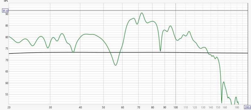

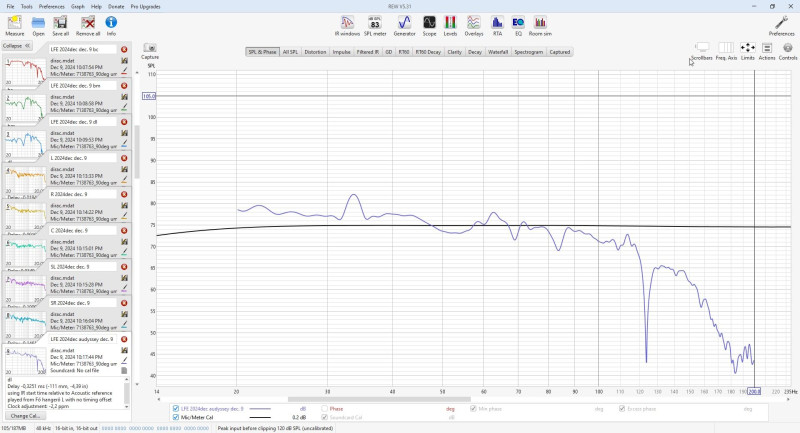

Számomra hatalmas csalódás a dirac.
Megvettem a teljes csomagot és 2 sub esetében egyszerűen elrontja a basszus, rewben visszamerve is. Audysseyt visszamerve sokkal jobb a helyzet. Már mindent kipróbáltam. Refundot fogok kérni, ez így gáz.Egy valami szól mellette hogy jobb a térérzet, de a basszust kinyirja mind3 filterrel(live, bass management és control) egyforma xar
50 és 70 Hz között csinal több mint 10 db beszakadast, amíg audyssey nem.....
Audyssey
dirac
taknyí

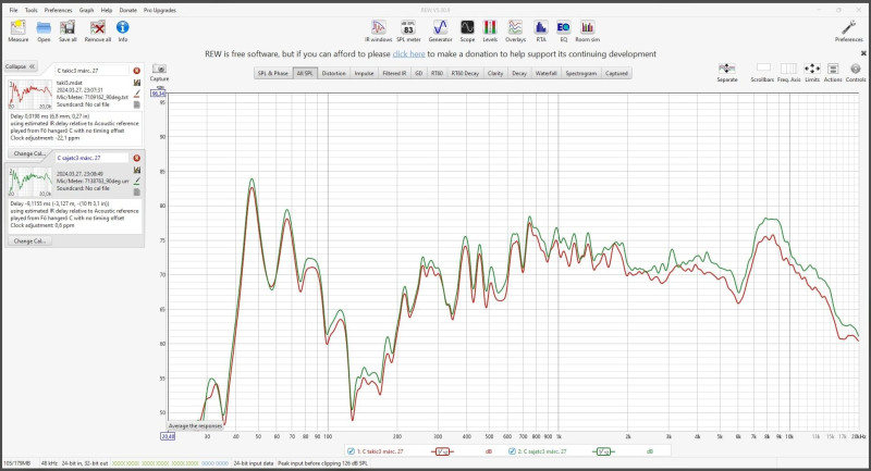

makkmarce #84840 üzenetére
termeszetesen tisztesseges kabelrol beszelunk.
REWvel pedig utana tudok merni es igazitani, emiatt kerdem, hogy mit nem szamitottam be
