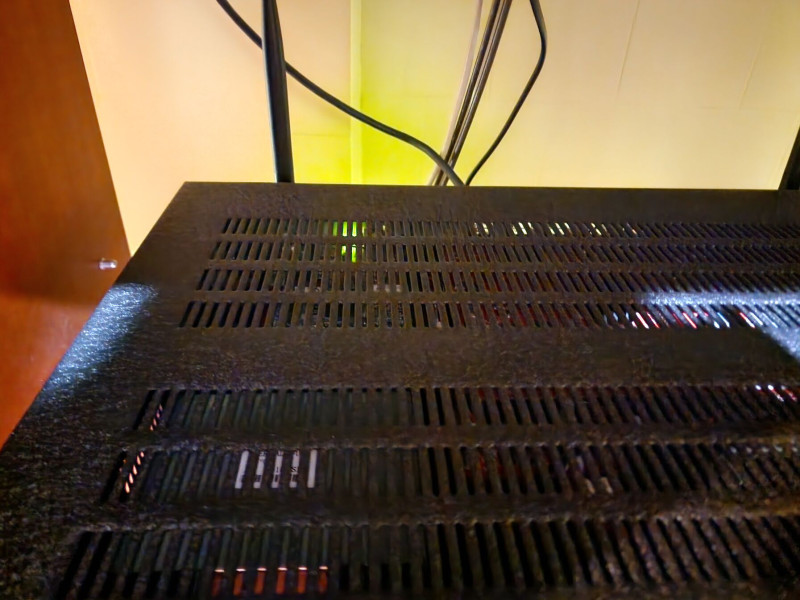

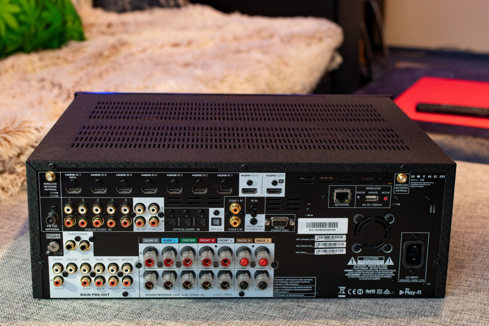

Adott egy Anthem MRX720-as erősítő. Az lenne a kérdésem, hogy bal oldalon hátul folyamatosan villog egy zöld kis jel, kikapcsolt és bekapcsolt állapotban is ez mit jelez, illetve kikapcsolható-e?
