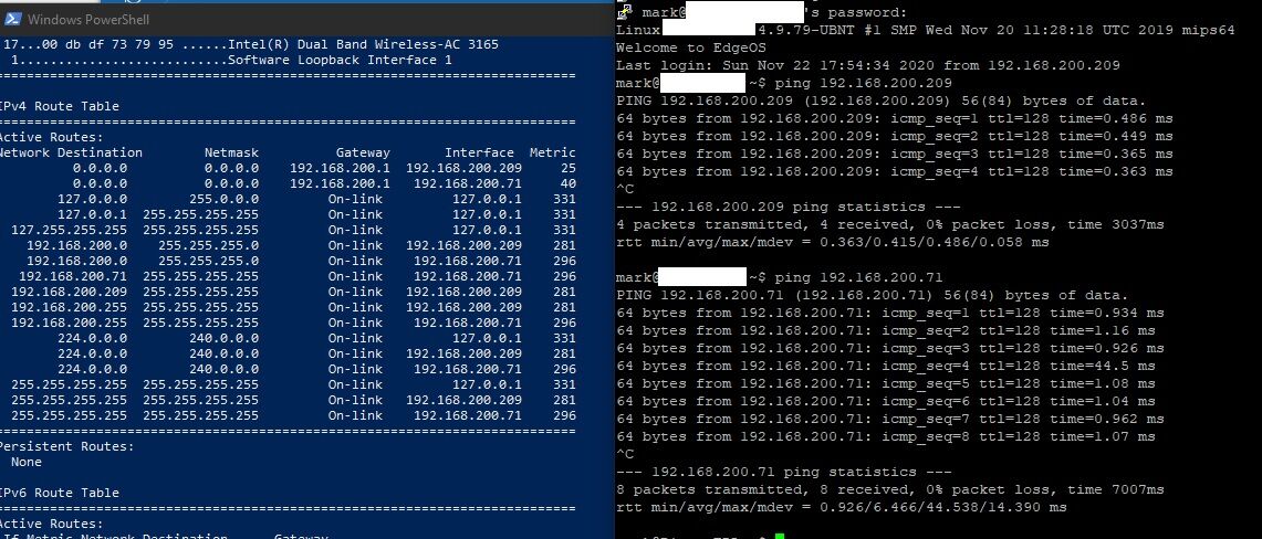

Jah, azonos lan és subnet ... igazából ott merült fel a dolog, h ha van egy nasod ami dual lan, de nincs LA-t támogató switched akkor kihasználható-e a dupla sávszél úgy, h két külön eszközről a két külön ip címen szólítod meg mondjuk smb-n.
Nyilván routolás nem lesz, de nem a routing táblán megy végig és keresi meg az adott ip-re illeszkedő destination/netmask párost és interface-t?Illetve mi van akkor, ha a nas irányából indítok egy kérést, pl pinget (azonos subnetbe), hogy dönti el, h melyik nic-en küldi ki, nem azt is a routing tábla alapján?
MasterMark
Magnat #10058 üzenetére
Mivel ugyanaz a háló ezért nem lesz szerintem külön routing, csak a nic metrikája.
Ha a két nicen külön ip van akkor azon az ipn fog válaszolni amin kerested.
Ha azonos lanban van az azonos subnetet jelent. (Az elején azt írtad a végén meg amazt.) Ha külön subneten van akkor már lesz külön routing, de akkor is a megfelelő ipn válaszol.

Üdv,
gyors keresztkérdés:
Adott egy eszköz, mondjuk egy pc 2 db NIC-cel azonos lanba rakva külön ip címekkel. Tegyük fel, h app, service és tűzfal szinten nincs szabályozva, h milyen app v service melyik ip-n érhető el, tehát bármi elérhető bármelyik ip-n.
Ha azonos subnetből megszólítom a gépet valamelyik ip-jén keresztül, akkor garantálva lesz, h a válasz is ugyanazon a NIC-en keresztül fog érkezni vagy azon jön a válasz amelyik a routing táblában az adott subnet eléréséhez előrébb szerepel? -

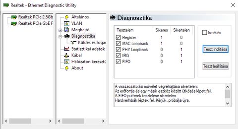

Köszi, a chipset frissítésen kívül ezeken már túlestem. Most megcsináltam, de az sem segített. A routert kiiktattam, közvetlen a kábelmodemmel kötöttem össze, ugyan az. Egyébként amikor azzal volt összekötve, a wifi tökéletesen működött. BIOS legfrissebb, lan legfrissebb. Levontam a konklúziót, szar a hálókártya. Vicces mert pont a 2.5 Gbit miatt választottam egyrészt, gondolva a jövőre. Na mindegy, vagy gariztatom, vagy majd veszek a jövőben egy 2.5 Gbit-es PCIe kártyát, ha már az lesz a szűk keresztmetszet. Köszönöm még egyszer a tippeket.
Log13
Kekmen #10020 üzenetére
rengeteg a hibalehetőség, sok kérdésre válasz kell, pl:
-mikor volt a legutóbbi stabil állapot, mi változott ami miatt ez a jelenség bekövetkezett?
-direktbe van kötve a PC és router, milyen speed/duplex kapcsolat alakul ki, esetleg hardcoded módban is jelentkezik (autoneg off)?
-driverek frissessége (bios, chipset,lan), legutolsó hivatalos oldalon lévővel is fennáll?
-router firmware upgrade volt?
-hálózati topológia, hány eszköz van a routerre van kötve, többi eszközön folyamatos az internet, csak ez a gép érintett, routeren lévő másik porton is ugyan úgy rossz?hirtelen ezek jutnak eszembe.
Kekmen
Ennek semmi köze a torrenthez, a grafikon csak mutatja, hogy egyik pillanatról a másikra megszűnik a net, majd pár másodperc múlva újra működik. Ahogyan írtam is, személtetésnek tettem be a jelenségről. A szoftveres és hardveres környezet ugyan az, de az integrálttal ezt csinálja, a PCIe-el nem. Erre keresem a miértet.

Alaplapi gigabites Realtek LAN pár hónapja elkezdte eldobálgatni a kapcsolatot pár másodpercre. Ha kihúztam és visszadugtam a kábelt, megjavult. Átdugtam a kábelt a router másik aljzatába, de nem segített. Pár hete elkezdett random leáállni a gép, mintha valahol túlmelegedés vagy zárlat lenne. Nagy nehezen rájöttem, hogyha manuális leszabályozom 100 megabitre a kapcsolat sebességét, akkor abbahagyja. Kábelt cseréltem, de nem segített. Láttatok már hasonlót? A router vagy inkább az alaplap lehet a hunyó? Most épp nincs sem másik router, sem másik alaplapom amivel tudnám tesztelgetni.
