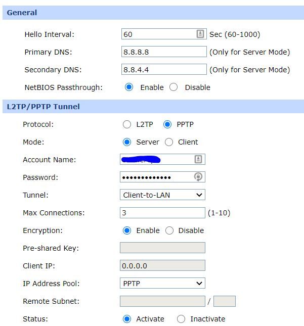

bigrock
MasterMark #10142 üzenetére
A távoli gép belső IP címe: 192.168.2.3. Az RDP-t engedélyeztem.
Erre a címre RDP-zve nem lehet csatlakozni.
Nem lehet, hogy arra az IP címre kellene RDP-zni, amit a VPN pool-ból kap a kapcsolatkor a
távoli PC? Ha igen, hogyan tudom azt megnézni? Esetleg a tűzfalon átengedni valamelyik portot? Bocs, ha sületlenségeket kérdezek. -
bigrock
A céges gépemet szeretném elérni VPN-en keresztül. (Word, Excel, némi Corel, stb...) Odaáig eljutottam, hogy a céges VPN képes router (TP-LINK ER604W) és az otthoni PC-m között felépül a VPN kapcsolat, de hogyan tovább? Remote Desktoppal, vagy valami dedikált szoftverrel? Ha RDP, akkor milyen IP címre, portra jelentkezzek be? A céges publikus IP cím NO-IP-n keresztül egy saját domain névre van irányítva.
Köszi a segítséget. -
