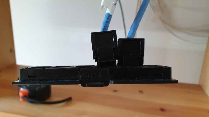

bambano #11694 üzenetére
Igen, pontosan ez a gond, túl sűrű az osztás.
Egyébként vicces, hogy most végigkatattam a neten vagy egy tucatnyi patch panel előlap leírását, és konkrétan egyetlen egynél sem találtam adatot a lyuksűrűségre / fogadott betétek lehetséges szélességére. 19" a teljes szélesség 1U a magasság, oszt annyi...
Egyébként telefonálgattam még egy sort, beszéltem pár üzlettel, ahol volt polcon keystone betét. Mindegyik elért helyen 19,2 mm szélességű darabokat árulnak, ami azért már egy kicsit sok a véletlen egybeeséshez.
Ez az AFL, akik a panelem gyártői, valami egzotikus cég?
Egyáltalán: létezik Átlag Józsi számára keskenyebb betét?
Csak kíváncsiságból: Nálatok milyen széles betétek sorakoznak a panelben/fiókban?
Köszönettel: MaCS
Köszönöm!
Ez azért elég meredek.
Az a gondom, hogy jelenleg öt különböző gyártótól származó keystone-om van, amelyik nem megy bele a házba, és kettő (szintén nem a házzal azonos gyártótól), amelyik keskenyebb. Gyors körbe telefonálás alapján a barátaimnál is a nálam tobzódó, 19,2 mm-es változat fordul elő.
Ahogy pedig nézem a kínálatot, egyetlen panelnél sem tüntetik fel az egyes helyek szélességét, sőt, két boltot fel is hívtam, és fogalmuk sincs arról. Csak annyit tudnak, hogy "rendes keystone", és ne aggódjak, mert az egységes.Hát, nem az. A nálam levő AFL-be biztosan csak 18,2 mm-ig fér bele bármi, ráadásul valamiért baromi drágák ezek az üres panelek.
Köszönettel: MaCS
MaCS_70 #11691 üzenetére
Ez gyártónként eltérhet. Tudomásom szerint nincs szabvány.
Én azzal szívtam meg, hogy a tartó körmök az egyiknek az oldalán vannak, a másiknak meg a tetején, és a panelbe csak azokat tudtam beletenni, aminek a tetején vannak a körmök.
Érdemes a panelt és a keystone-t is ugyanattól a gyártótól rendelni. -
Elég hülye kérdésem van: milyen széles egy jól nevelt, szabályos UTP keystone jack aljzat?
Az ugyanis a gondom, hogy a patch panelembe egymás mellé nem fér be kettő. Van egy csomó, különböző gyártmányú és kivitelű darabom, amelyek valahogy mind 19,25 mm szélesek. Ha egy ilyet bepattintok a panelbe, a szomszéd helyre már nem fér be a testvérkéje.
Van két prémium kategóriás (legalábbis árban...) darabom is, amelyek viszont csak 18,2 mm szélesek. Na, ezek nagyon szorosan, de betolhatók egymás mellé.
A kérdés az, hogy most a dugaljak a túl szélesek, vagy a patch panel túl szűk...
Köszönettel: MaCS

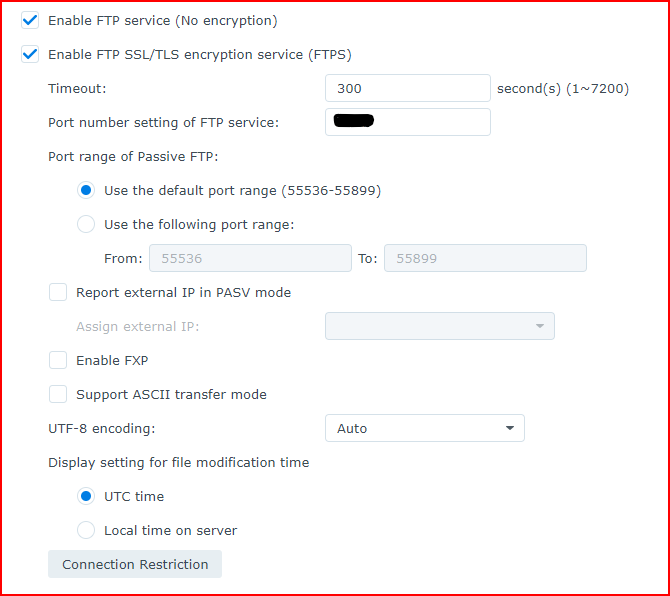

A Syno NAS-omon (DS2018+ DSM7.1) fut egy FTP szerver.
Kapcsolódási-, passzív portjai forwardolva vannak a NAS felé.
Távolról történő másolás során kis méretű fájlok esetén tökéletes a kapcsolat, sikeres a másolás.
Nagyobb fájlok esetén (kb >1GB) szinte biztosra vehető, hogy megszakad/leáll a másolás, hibát írva. Olyan mintha megszakadna a kapcsolat.
Ilyenkor újrkapcsolódva, tudom folytatni a másolást, de a szakadozás továbbra is random.
ITT láthatóak a szerver beállításai.
Mit tudnék tenni ez ellen?
