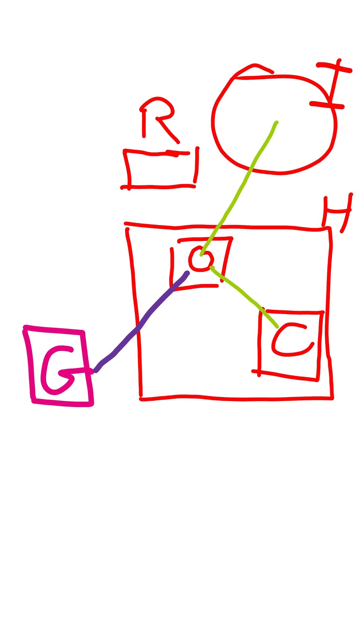

Fölmerült egy későbbi bővítés lehetősége is a nap folyamán. Kellene a kerthelyiségbe is majd netet csiholni.
A gond az, hogy most a routerhez csak 2 kábelt tudtam lefűzni. Sajnos anno kis keresztmetszetű cső lett bevésve. Az egyik kábel a POE a kültéri vevőnek, a második kábel az a router LAN1 portjára van dugva. Most annak a végén egy másik router van kötve, a gyenge WiFi lefedettség miatt.
Ezt az egy felmenő LAN-t egy valamilyen switch-el lehetne elosztani? A lényeg, hogy egynél több, külön konfigolható eszközt tudjak rákötni. -

ludsimon
MasterMark #8629 üzenetére
Melyik tuzfal?
1. Dd wrt router
2. Host tuzfal
3. Ubuntu tuzfalMar megprobaltam amúgy hogy az összes tuzfalat kikapcsoltam. Host és a router tuzfalat is. Semmi eredmény. Ha a lan on belül vagyok rá tudok rdp zni.
Ha kívül + openvpn el bejövok akkor a host rdpt és pingelni se tudom, minden más jó.
MasterMark
ludsimon
Olyan problémám van, és nem tudok rajonni már órák óta, hogy van a fenti hálózat, de a hostot nem tudom elérni.Ezért csináltam a vpn t, hogy a hostra rá tudjak RDP zni.
Cloud szervert és más gépeket tudok pingelni, csak a hostot nem. Minden mást elerek.Jelmagyarazat :
I: internet
R: router
H: Win 10 host
C: ubuntu cloud Server
O: OpenVPN ubuntu Server, virtual NAT ra csatlakozok a 10.8.0.0/24 es hálózatra, majd innen az iptablesnak meg van mondva, hogy a gatewayre tovabbitson. Működik, van rajta net és a cloudom is elerem, mindent elerek, kivéve a hostot. Se ping, se rdp.
G: Win 10 számítógép a hálózatbanA vonalakkal a traceroute ot akartam vazolni, illetve azokat jelöltem be ahol kaptam választ és volt ping reply.
Annyi kiegészítés még, hogy bridged módban kapnak IP t a cloud és az openvpn szerver. Szóval kevés közük van a host géphez.
