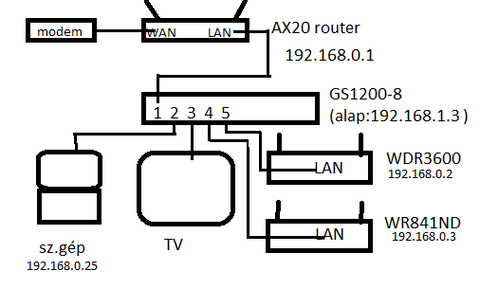

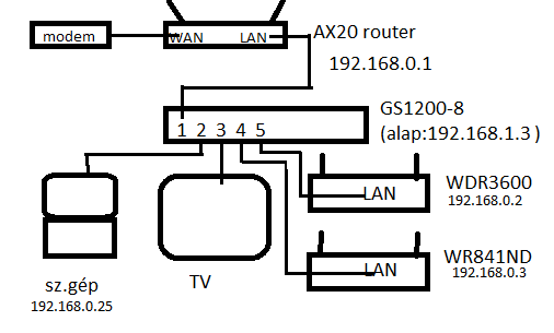

Aflamin #11783 üzenetére
Logikusan a 192.168.0.0 tartományból kell ip címet adnod a switchnek, ha el akarod érni. Így a 192.168.1.3 rossz, a 192.168.0.25 lehet jó. De ehhez semmi köze nincs annak, hogy ha el tudod érni a switchet, akkor van-e ipv4, mert a switch nem router, csak switch, az a dolga, hogy továbbdobja a csomagokat.

Előre szólok, hogy a "hálózat" szótól is kiráz a hideg! Most viszont segítség kellene!
Az otthoni hálózathoz vettem egy switchet. ZyXel GS1800-8. (Digi 1000-es, fiber, csak net)
A felállás:
1. Huawei ONT Bridge módban. > 2. WAN
2. TP-Link AX20 router, a főnök. > LAN a 3. 1-es port (WiFi-t terítjük)
3. az új Switch.
4. a Switch 2-es port > asztali sz.gépembe, 3-as port > másik szoba WDR3600 router(csak WiFi), 4-es port > TV, 5-ös port > konyha WR841ND router (csak WiFi).
Szóval beillesztettem a switchet, a kábeleket bedugtam, de nem tudok a Switch felületére belépni. A 192.168.1.3 nem megy.
A sz.gép ipconfig /all: IP4v: 192.168.0.25. (most, 3 órája 192.168.0.101 volt)
A gateway és DHCP Server: 192.168.0.1 (ez az AX20 oldala).
A WDR3600 IP-je 192.168.0.2.
A WR841ND : 192.168.0.3 !
Ha beírom, hogy a 92.168.0.25 IP-t használja (nem az automatikust) akkor csak az IPv6-t használó oldalakat érem el! De elérem a ZyXel oldalát!
Mit rontok el? Mit írjak be és hova?
Köszönöm!
