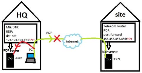

IO.sys
Zwodkassy #9526 üzenetére
Azzal kezdtem, hogy valami baja van a dst-natnak, erre azt válaszolod, hogy valószínűleg valami baja van a dst-natnak. Végül is teljesen igazad van.
Nem hiányzik semmi a szabályból, mert a többi működik, csak ez az egy nem, aminél azonosak a külső portok mindkét oldalon. Szeretném megérteni, hogy ez miért probléma a MikroTiknek.
IO.sys
Erre valaki?
Több emberrel beszéltem, úgy vettem észre, hogy nehezen érthető a probléma. Hogy alaposak legyünk, le is rajzoltam (sok meló volt, lehet nevetni
A zöld lenne a kívánt működés, ehelyett a piros történik. Az RDP request az azonos portok miatt eltéved és ki se megy. A routerek kockáiban azok ott külső címek. Nagyon sok NAT-ot beállítottam már sok MikroTiken, soha nem futottam bele problémába, itt viszont elfogyott a tudományom.
Ti hogyan állítanátok be ezt a NAT-ot? Vagy hogy nem?

IO.sys
Mikrotik kérdésem van. A témát most tanulgatom.Van a munkahelyem (A), ott egy Mikrotik. Be szoktam RDP-zni (igen) a 3456 porton. dst-nat van beállítva.
Van egy telephely (B), oda is be szoktam RDP-zni. Ott játék router van, port forvarddal van beállítva szintén a 3456 port.Jelenség: Ha a munkahelyi (A) hálóból akarok be-RDP-zni a telepelyi (B) gépre a 3456 porton, a munkahelyi (A) gép RDP-je jön be. Megkérdeztem már egy hálózatost, lekezelő válaszon kívül mást nem kaptam, szóval segítséget kérnék.
