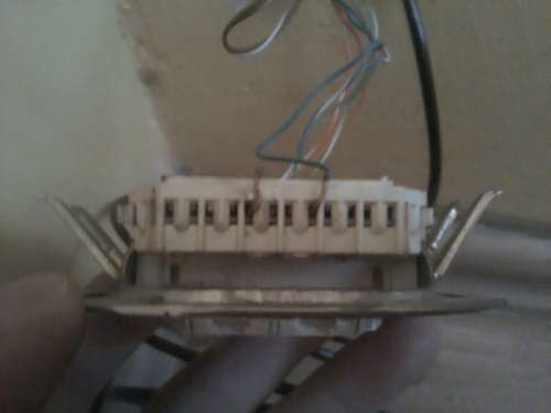

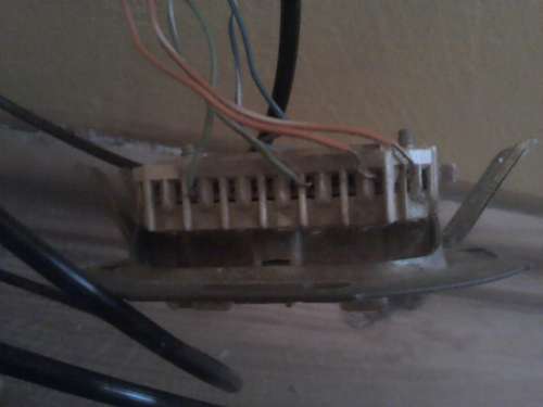

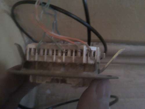

korcsi
Ezen, meglátásom szerint, pontosan 2x8db csatlakozási pont van, a két rj45-ös porthoz
Ha szemből megnézed az aljzatot (legalábbis amit linkeltél) 16db csavar van a kábelér rögzítéshez, ez alapján és az interneten fellelhető információk alapján már össze lehet hozni a dolgot.

Közbe megkaptam az infót,hogy tényleg nem volt bekötve,mert csak a telefon használná.
Persze hogy szörnyű,majdnem 10 éves. -
Gubek-Einste #4077 üzenetére
Gubek-Einste #4075 üzenetére
Nem értesz,én nem kábelt akarok kötni,hanem aljzatot.Konkrétan azt,ami a linken van.
RJ45-ös UTP falialjzat szereléssel kapcsolatban érdeklődnék.
Eggyet kiszedtem itthon,hogy behúzhassak a falban levő csőbe egy második utp kábalt,viszont az aljzatba szerelt kábelek(a 8 szálból kettő,konkrétan a barna és barnafehér) kijött a helyéről.
Legalábbis szerintem kijött,mert nem emlékszem rá,hogy egyántalán be lett-e rakva.Az aljzat régi,nincsenek rajta színjelölések,kódok,szinte semmi és erre az aljzatra hasonlít
Van ötlet/szerelési útmutató/videó arról,hogy be kell e kötni,és ha igen akkor hová? Én bújom a netet,de semmi infót sem találtam.
