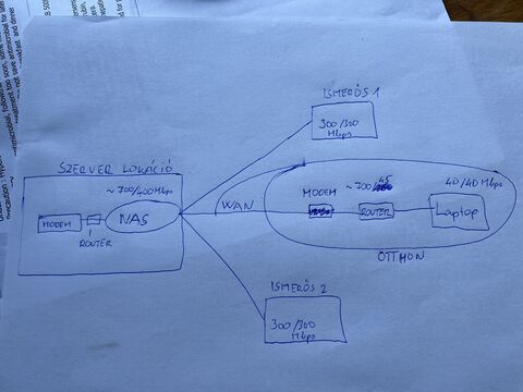

Sosem voltam jó rajzból, de megpróbáltam, Íme:
Összefoglalva: Van egy NAS-om otthontól távol ősöknél lerakva. Itthon 700/45Mbps a netem a valóságban, ennek ellenére a maximális letöltési sebességem a NAS-ról 50Mbps. Megpróbáltam ismerősöktől, onnan ment a 300Mbps fel és le is. Ebből gondolom, hogy a hiba nem a szerver, hanem itt kliens oldalon van. Mindenhol minden Cat6 kábellel van összekötve, de nem releváns, mert ismerősöknél wifin tudta ezt a 300-at.
MasterMark
airsoftpro #11229 üzenetére
Most akkor pontosan mi és mi között lassú, hogy van összekötve, és mi?
Egy rajz sokat tudna segíteni...
airsoftpro

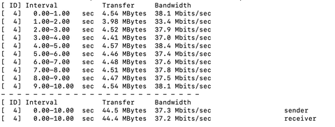

airsoftpro #11178 üzenetére
UPDATE előző bejegyzésemre:
Eredeti:
“Sziasztok! Valaki világosítson fel kérem a következő jelenséggel kapcsolatban, biztosan én rontok el valamit, vagy hagyok figyelmen kívül hozzá nem értő módon!
Jelenség: Belső hálózaton a NAS-om fel/letöltési sebessége 500/500Mbps, távolról elérve konstans 40/40Mbps és nem több.
Környezet: Adott egy Synology (Xpenology) NAS "A" lokáción elhelyezve, ahol 1000/500Mbps internet van. Van egy modem bridge módban, utána egy wifi router, Tp-link AC1200. Minden Cat6 kábellel van összekötve. CPU/memória 30% alatt a le/feltöltés közben.
A NAS amikor tölt le/fel a netre, akkor kb 700/400Mbps sebességet elér, így ez tökéletes is.
Kliens oldali környezet: 1000/400Mbps net, Amplify HD router, WiFi-n csatlakozik hozzá egy M1 Macbook Air.
"A" lokáción belső hálózaton WIFI-n a fel/letöltés 500/500Mbps, így az rendben van.
Csatlakozások, amit próbáltam:
VPN---»»SMB, AFP, HTTPS webes felület
Port nyitás----»SMB, AFP, HTTPS webes felület
Semmilyen beállítással nem tudok többet kicsikarni belőle, mint 40/40Mbit. Amit eddig próbáltam, mert javasolták: Routerben bandwidth controllt belőttem annyira, amennyi a net sebesség.
Hol a hiba, mit rontok el?”UPDATE: Sajnos a probléma még mindig fenn áll, azóta a következő teszteket csináltam és megállapításokra jutottam:
NAS-hoz csatlakozva webes felületen ismerősömtől simán elértem a 30MB/s letöltési sebességet, tehát nem szerver oldalon van a szűk keresztmetszet. Ezt két különböző helyről is kipróbáltam.
Teljesen mindegy, hogy milyen módon érem el távolról a szervert, nem látok nagy különbségeket. Itthonról mindig 5MB/s, másoktól pedig ez a 30 körüli érték van, így nem a protokoll lesz a hibás...
Kliens oldali hálózaton megnéztem mindent, 1Gb kapcsolatot ír, kábelel van összekötve, hogy kizárjam a WIFI-t. Speedtest továbbra is 800/400Mbps-et ír.
Vodafonet hívtam, átrakattam bridge módba a modemet, így már tényleg csak a modem és mögötte az Amplifi switch van. Van valami ötletetek, hogy merre keressem a hibát?Futtattam iperf3 speedtestet a NAS-on távolról, azt adta ki, ami a valóságban is megy, kb 4MB/s
Ami furcsa, hogy mobilneten is ezt a 40Mbit sebességet mérem, pedig ott is a sebesség 300/40Mbit körül van és ezt nézve 25-30MB/s kellene, hogy legyen a letöltés távolról!

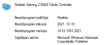

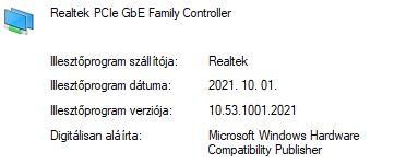

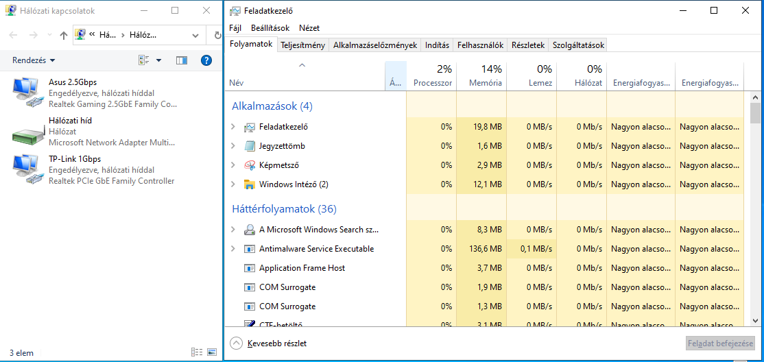

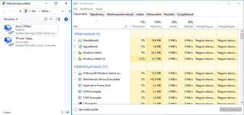

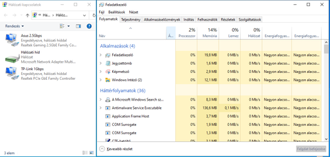

A gép felépítése:
Asus Tuf B560M-Plus
I3 10105F
Kingston Fury Renegade DDR4 2x8GB 3600MHz CL16(KF436C16RBK2/16)PC3 feladatkezelő híd nélkül:
PC3 feladatkezelő híddal:
PC3 sebesség híd nélkül:
PC3 sebesség híddal:
PC3 2,5Gb Lan típus [Asus TUF B560M-Plus alaplapi]
PC3 2,5Gb Lan driver:
PC3 1Gb Lan típus: [Tp-Link TG-3468 UN ver: 4.0]
PC3 1Gb Lan driver:
PC4 sebessége PC3-n keresztül 100 Switchen:
A drivereket Win rakta fel.

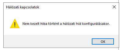

Most arra lettem figyelmes, hogy amikor elindítom a hídkapcsolatot akkor nem indul el automatikusan, hanem a 1Gb kártyát hozzá kell adni a hídkapcsolathoz.
Manuális hozzáadás után viszont működik. -

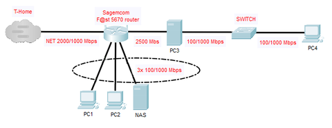

A PC3, switch és a PC4 egy másik épületben van ahova egy UTP kábel megy. Eddig nem volt gond, mert a PC3 is a switch után volt. A PC3 lelett cserélve és a mostani gépben pedig van 2,5Gbps csatoló. Nem akartam venni másik switch-t ami kezeli a 2,5Gbps-t. Ez költség hatékonyabbnak tűnt.
Zsolt_974
Segítséget, útmutatást szeretnék kérni. A netet, már végig túrtam, de nem jártam sikerrel. A probléma megértéséhez készítettem egy skiccet.
A probléma a következő:
A PC3 egy asztali gép alaplapi 2,5Gbps lan kártyával, kapott pluszban egy gigabites lan kártyát. Külön-külön tesztelve tökéletesen megvannak a sebességek(2000/1000 Mbps és 1000/1000Mbps).
PC3 és PC4 gépeken win10 pro rendszer van. A PC3 gépen engedélyeztem a hídkapcsolatokat és majdnem örültem. A PC4 (100Mbps ) sebessége 100/100Mbps. A PC3 sebessége fel 2000Mbps le pedig 1-3Mbps.
Mindenki mindenkit lát a hálózaton és nincs hiba üzenet.Próbáltam fix ip címeket megadni a routerben(Sagemcom F@st 5670), de nem tudtam beállítani,
mert csak "IP Address Reservation" funkciót találtam, de ettől a DHPC ugyanúgy működik.Merre induljak el, hogy a PC3 feltöltési sebessége is meglegyen, ha egyáltalán ez így életképes.
Segítségeteket és válaszotokat előre is köszönöm!

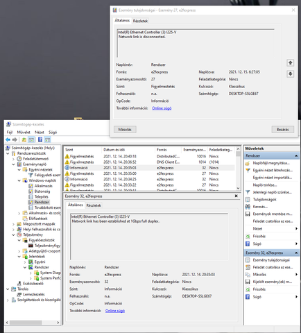

Nyugis
a következő dologban szeretném a segítségeteket kérni!
hivatalos win10 64 bit.
Számitógép kezelés menü pontban találtam egy hibát.
ez úgy derült ki, hogy naponta többször is DC-t kapok, így elkezdtem kutatni keresni a hibát.
Hamar meg is let. valamiért eldobja a netet.
ezt a napló bejegyzést találtam.
hiába kerestem online választ nem találtam sehol.
a drivert újra telepitettem. hiába, nem oldotta meg a problémát.
az asus ügyfélszolgálata ( egy vicc, annak mondjuk elég rossz ennek okán a franc se tudja minek vannak ezek.) , felejtős.
ezek után ESETELEG valakinek lenne kedve segíteni, hogy mi a szöszt tudok csinálni?
ROG STRIX Z590-A GAMING WIFI alaplap. -
