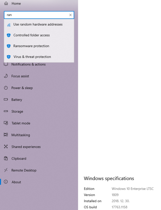

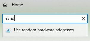

tha_answer
Adam115 #9453 üzenetére
https://winaero.com/blog/enable-random-mac-address-in-windows-10-for-wi-fi-adapter/
rakerestem nalam, 2019 ltsc, eloszor nem talaltam, aztan kereso megtalalta, de ha ramegyek, nem hozza be.
hoppa, a hszk tulelhet XD
https://www.reddit.com/r/Windows10/comments/8fu8wz/microsoft_removed_the_ability_to_use_a_random/de nekem akkor is fura, alap verzioban benne hagyjak, ltscben meg nem? ki erti ezt.
vagy azota mnkitol kivettek? lehet mogotte kormanyzati nyomas? bar aki akarta eddig is vigan megvaltoztatta mashogy. -

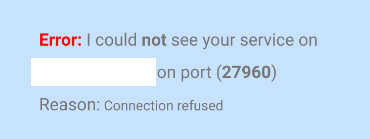

tha_answer
tha_answer #9443 üzenetére
wtf.
furdes utan hajnalban kiprobaltam mobilon a ppoes verziot:
kiraly
atirtam a mobil ip cimre, mert gepet mar nem kapcsoltam:
mukodik .ma reggel check:
ujratettem a szabalyt mindenhogy, de most mar semmi :Sami erdekes, hogy mintha az lrt214 is csinalta volna ezt, csak nem foglalkoztam vele mert inkabb visszatettem az erx-t, de most eszembe jutott ujra. ott nem varialtam semmit a ppoevel, legalabbis akarattal. XD
wtf???

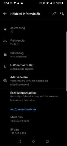

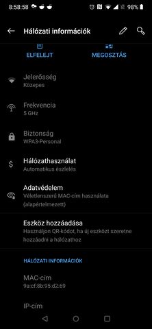

Sziasztok, pont ezzel kapcsolatban akartam egyet kérdezni, de látom más is találkozott ezzel. Én viszont rájöttem mik ezek a nem hivatalos mac címek.
A helyzet a következő:
Legutóbbi android frissítés áldásosan elhozta a randomizált mac címet, amit viszont egy hálózatra fellépés előtt nem enged kikapcsolni, csak ha már csatlakoztam, akkor jelenik meg az adott hálózatra a bellítások alatt. Ergo egy mac cím szűrt hálózat nem enged fel, hiszen nem a fizikai(regisztrált) címmel próbál csatlakozni, de mivel nem tud csatlakozni ezért kikapcsolni sem lehet.
Központilag androidon ezt nem lehet kikapcsolni, csak egy-egy adott hálózatra.
Megoldás az ideiglenes címet regisztrálni, azzal fellépni, kikapcsolni a random mac címeket, visszaregisztrálni a fizikai címet. De néhány nap múlva automatikusan visszaáll a randomizáltra, hiába kapcsolom ki.
Hogyhogy nem a legújabb windows 10 insider build is automatikusan a véletlenszerű mac címet állítja be, de ott legalább kikapcsolható, legalább is remélem, hogy úgymarad.
Nekem csak az a kérdésem, hogy ez nem megy szembe minden szabvánnyal és "szokásjoggal"? Pár éve még root joggal sem lehetett a mac címet módosítani.

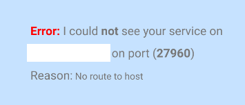

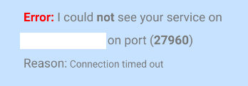

tha_answer
udv
port forwarding nem mukodik, de a public ipvel nem lehet szvsz gond mert ipsec vpn siman megy. (tehat a szolgaltato valodi public ipt oszt ki, nem natol pluszba maganak)tehat ipsec vpn megy gond nelkul. ha nem l2tp vpnel akarjuk megoldani hanem port forwardingal akkor nem megy.
port forwarding volt probalva ket routerrel (erx sfp, lrt214), ket ispvel, hogy ok sunyulnak-e v mi vagyunk hulyek. de ugy nez ki mi vagyunk hulyek.
https://www.grc.com/default.htm >>> services >>> shieldsup! > proceed > common ports
pl ha block wan requestet allitgatom akkor attol fuggon failed vagy passed szal nem kamu az oldal se XDkoszi!
