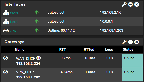

Szeretnék virtuális routert használni VMware ESXi környezetben, amivel tudok PPTP VPN hálózathoz csatlakozni (tehát PPTP klienst ismerje).
pfSense-el próbálkoztam, de ott elakadtam, hogy nem tudom a "LAN" forgalmat a VPN irányába terelni azaz, hogy a VPN-en használja az internetet.
Nemtudom egyáltalán alkalmas-e erre a feladatra.
Nem ragaszkodom a pfSense-hez, csak ezt már nyomkodtam. Esetleg ha van más alternatívája amit gui-ról/weboldalról lehet kezelni azt is szívesen használnám.köszi!

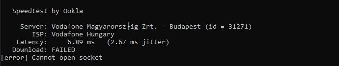

#11536 MasterMark: 2 kliens van vezetéken amivel tudom tesztelni. A Thinkpad T430s nem tudja kihajtani a sávszélt. 650-ig vitte...addig jó volt egymás után többször is.
Az én gépem P51...folyamatosan elszáll. Van még egy különbség. Nálam Win11 van.#11537bambano Kábelezésre én is ezt mondtam az embernek...ezért nem is lett semmi további folytatása ennek a szálnak.

Olyat még nem láttam, hogy a kábel közepe romlik el. Olyat igen, hogy a végén a csatlakozók leszakadtak. Szóval én valószínűleg nem vésetném ki a falból a drótot, tegyen a végére két új csatlakozót.
Ha eddig ment a hálózat, utána modemet cseréltek és azóta nem megy, akkor elég nyilvánvaló, hogy mi a hibás. Cseréltesd le egy olyan modemre, amiben nem intel puma 6 chipset van. Beírod a gugliba, hogy intel puma 6 lawsuit és meg fogod tudni, miket kell elkerülni.
Az én tapasztalatomban az sem gyakori, hogy hálókártya tönkremenjen. 4 portos hálókártyából elég gyakori az intel, nem szokott baj lenni vele. Szerintem felesleges szétborítani a tűzfalas gépedet.
MasterMark #11533 üzenetére
A jelenség egyébként egészen hamar megmutatja magát...mert van, hogy a teszt le sem fut...hanem úgy 40-70% között dob egy ilyet.
Mivel a szerverről tartós adatátvitel során nem pukkan le ezért a switchet kizárnám. Viszont a direkt ág is kizárásra került... Így már csak 1 elem maradt ami a kettőt összeköti és ez a 4 portos hálókártya... mert sebességmérésnél ezen fut át minden. Lehet, hogy elfáradt?!
Vagy ha nem hardverhiba akkor esetleg a szoftveres oldalon OPNsense-be lehet valami...Van itthon tartalékban egy 2 portos hálókártya... megpróbálom, hogy azzal mit csinál...
Sajnos... (vagy szerencsére) direktbe kötve lefuttattam egymás után vagy 10-15 tesztet a Speedtest CLI-al és nem produkálta a hibát.
Visszakötöttem mindent és egyből elhalt... Szóval házon belül lesz a hiba... -

#11525 sutszi Először közvetlenül a modemre kösd rá a gépet és úgy néz meg, hogy jelentkezik-e a hiba. Ha igen akkor modem probléma, jelezd a szolgáltatónak.
Ha nem jelentkezik a gond, akkor próbáld meg egy másik routerrel a tesztet. Ha a csere routerrel nem jelentkezik a probléma akkor a routered a hibás. -
Helló!
Mostanában van egy elég fura hibajelenség... egyelőre infrastruktúrától függetlenül érdeklődnék, hogy valaki találkozott-e már ezzel:
A vodafone vezetékes szolgáltatásáról van szó 1Gbps/40Mbps.
Sebességmérést csinálok bármely sebességmérő oldalon és van, hogy már közben, de legkésőbb a sebességmérés után a netkapcsolat behal... egyszerűen minden kliens azt jelzi, hogy nincs netkapcsolat.
Próbálkozások:
- Ha a router(saját eszköz) - (saját eszköz)switch között kábelt kihúzom és bedugom, akkor helyreáll
- Ha a modemet újraindítom helyreáll.
- Kábeleket már kicseréltem egyenként kb mindenhol... CAT6 S/FTP kábelek vannak... kevésbé hiszem, hogy erre lenne a gond.Merre kellene keresnem a problémát? (Ha konkrét eszközfüggőség lehet, akkor leírom milyen cuccok vannak. Csak nem akarok félrevezető sem lenni.)
