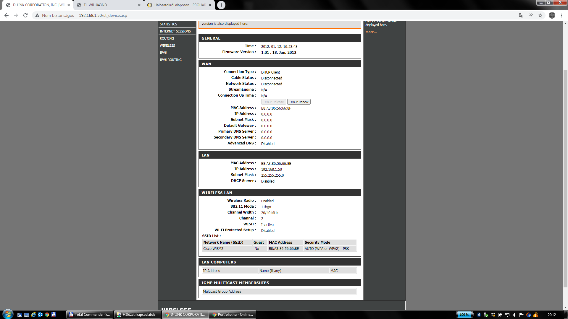

előtte is mellette volt, de nem érdekelt a wifi része. most érdekes lenne. előtte azért kellett, mert több port kellett, mint 4.
term. volt reset.
gyári fw
mindent tiltottam: dhcp, upnp, virtual server, tűzfal, stb...
sajnos nincs net és nem értem az okát. csatolva a status scr. pontosabban lan porton jön a net, most is oda van dugva a gépem...

Lordus
segítséget kérnék második router wifi beállításához:
digi net (modem) -> router 1 (fszt kábeles és wifi net OK) -> router 2 (utp kábel megy fel az emeletre, mert ott gyenge már a wifije a fszi-t routernek)
Lent egy tp link 1043 nd van, fent meg egy elég régi dlink... valami 1000 mbites már, tehát régi, de nem őskövület...
A lényeg: bármit csinálok, csak a lan portokon hajlandó netet adni. wifire lehet hozzá csatlakozni, de ott nincs net
legalább 1 órát próbálkoztam a beállításokkal, de semmi. valami ötlet? a googleban található egyszerű leírásokat is megnéztem kínomban, sztem hasonlókkal próbálkoztam és nem ment.tehát: kábelen azon is van net, de wifin nincs, csak csatlakozni lehet hozzá. nincs internetkapcsolat. köszönöm előre is.
