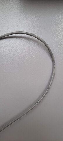

Szerelhető CAT5e vagy CAT6 (beltéri) kábelt hol tudnék beszerezni? Mindenhol csak szürke meg színes van... :/
MasterMark
MasterDeeJay #10462 üzenetére
Annál sűrűbb a csavarás minél magasabb kategóriás. Mondjuk azon a kábelen nincs is CAT jelzés, szóval simán lehet nem szabványos kábel.

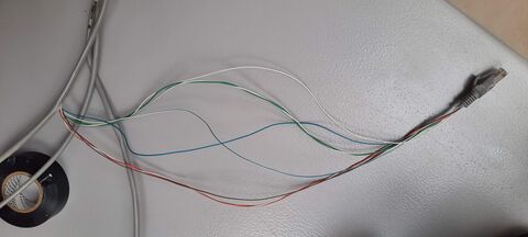

bambano #10461 üzenetére
Csak a zöld és narancs pár van csavarva. Végig bontottam az egész kábelt és látszik hogy jó ha pár csavarás van benne egy méteren a többi párnál. Nem kizárt hogy valami alacsony CAT-os kábelnél nem kell csavarni az összes párt.
Szedtem már szét kábeleket bár inkább faliakat, azokon egyértelműen látszik hogy sűrűbben vannak csavarva mint ez és minden pár csavarva van.
Már nem annál a cégnél dolgozom ahol van műszer ilyenre, pedig kimérném szívesen.
De azt ki tudom próbálni majd később hogy mennyi megy át rajta két mikrotik btest-jével ha lesz időm rá. Nem hiszem hogy ezen 1gbit átmegy. -
bambano
MasterDeeJay #10458 üzenetére
gondolom te is tudod, hogy a csavart érpárakat különböző menetemelkedéssel csavarják meg. tehát lehet, hogy tróger gyártmány, vagy lehet, hogy szabályos, a fotóból nem derül ki.

Kerülnek elő megint a csontvázak. Tele van a háló ilyen fos hamis utp kábelekkel:
Csak két pár csavart, a többi egyenes.
Most cserélem ki CAT6 FTP-re mert abból van egy zsákkal előző cégnél selejtből. Lesz munkám mire az összeset kicserélem. -

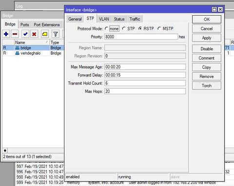

MasterMark #10453 üzenetére
Most kihúztam a loop-ot, már 3 éve ment így, előző informatikus hagyta meg és furcsa volt hogy miért van egymásba patchelve. Most tesztelgetek, valószínű jól működött de én sem akarok extra bonyolítást. Így is külön switchekre raktam a komplett kamerarendszert már attól fellélegzett a háló.
Nyomozok mert van egy hiba a hálóba amire nem jövök rá.
Az egyik nagy switchen lóg egy 16-portos totál új tp-link smart switch ami felé 1700-1800-as a ping a routertől és az egyik rajta lógó acces pointnál csomagvesztés van pedig új kábelt raktam oda, érdekes módon a nagy pinges switchen lévő másik eszköz ami egy nyomtató az meg 1ms pinget ad. Szóval nem kábel bajnak tűnik mert a mögötte lévő eszközökből valami jó valami nem.
Egy gyanús dolog van, a tp link switch-en az egyik portnál nő a RxBadPkt érték (webes felületén látom). De nem ez a loop okozta. -
MasterMark
MasterDeeJay #10452 üzenetére
Ne csinálj loop-ot szerintem, valószínűleg felesleges is.
Adott egy fő router, annak egyik portján lóg egy nagy switch, a másikon egy másik. Összepatcheltem a két swichet is a szélső portokon (talán upload port volt régen a neve) hogy egymással is tudjanak kommunikálni és hogy ne a router felöli oldalt terheljék. Igényel-e ez valami extra beállítást?
Linksys LGS528P és Cisco SG200-26P a router pedig Mikrotik Rb3011
Gondolom valamit az STP-vel kellene kezdeni. -

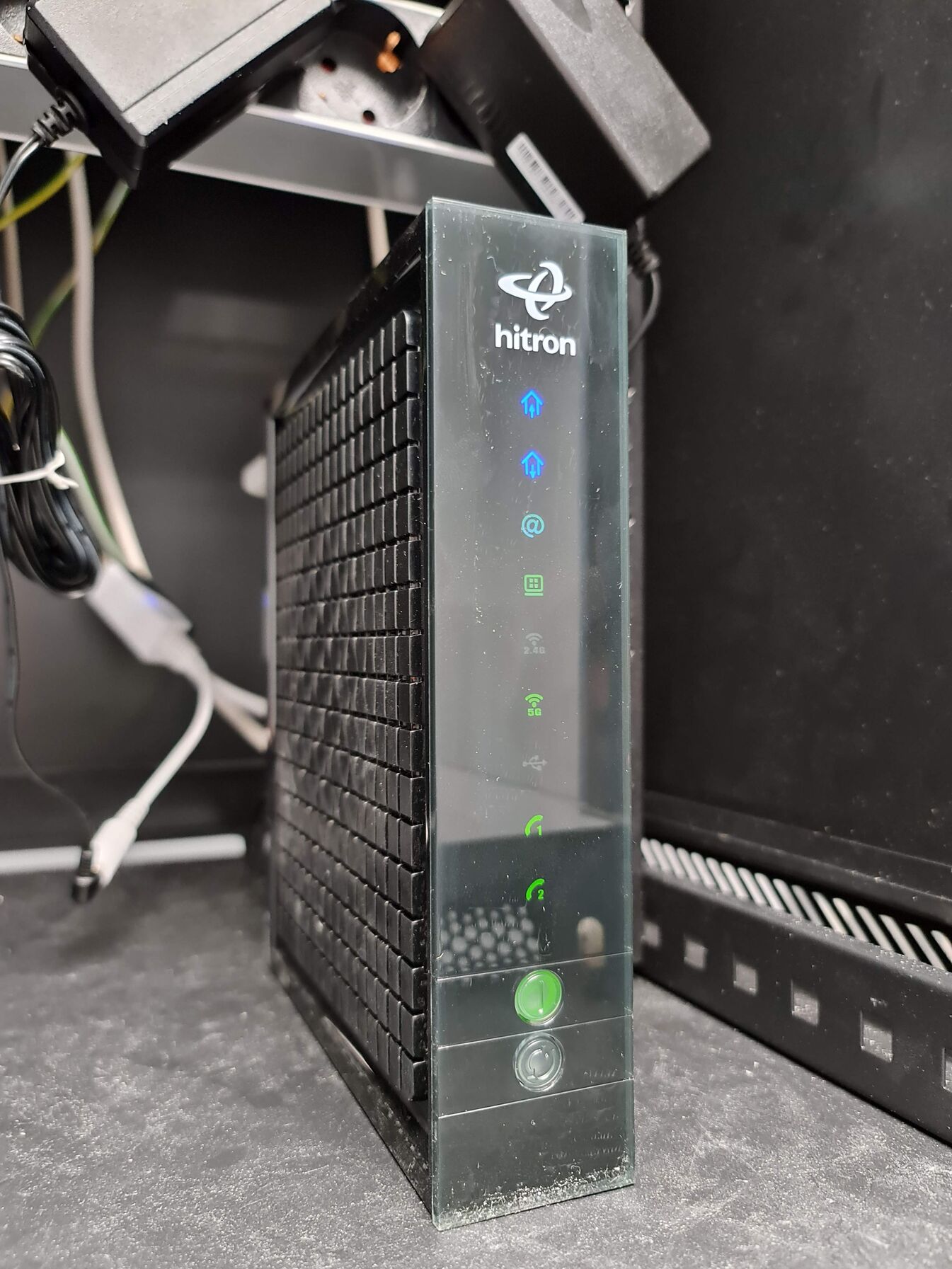

Menslee
Beszéltem velük.
Mint az kiderült üzleti előfizetések mellé nem is adnak IPV6-ot
Bridge módba pedig, ha az nem elérhető az eszköz felületén akkor ők át tudják tenni távolról.
Szóval most marad az hogy veszünk egy értelmesebb routert (ehhez javaslatokat szívesen fogadok, én egy ilyet nézegetek) és szólunk nekik ha megvan hogy legyenek kedvesek rakják át a cumót bridge módba. -

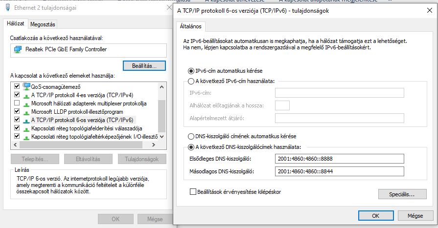

mtz81
sztanozs #10438 üzenetére
Az ipv6 és az ipv4 tud egymás mellet működni. Ipv6 esetében valóban nem léteznek olyanok, hogy nat és a hozzá kapcsolódó eljárások (port forward, triger, stb). Hiszen pont ezért találták ki, hogy megoldja az ipv4 címek elfogyásából adódó problémákat úgy, hogy azzal párhuzamosan tudjon működni.
Nem tartunk még ott, hogy minden eszköz használ ipv6-ot, tehát az ipv4-nek is működnie kell. Ha az egyik eszköz csak ipv4-et a másik pedig csak ipv6-ot használ, akkor azok nem képesek egymással komunikálni.
Más szolgáltatóknál teljes értékűen működik az ipv4 és az ipv6 is egymás mellett, csak a vodánál nem tudják ezt megoldani. -

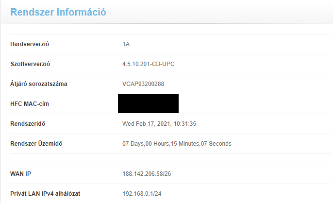

Menslee #10434 üzenetére
Fel kell hívni az ügyfélszolgálatot, először az ipv6 támogatást kell kikapcsoltatni, utána előjön az összes beállítási lehetőség. De még úgy is egy f*s lesz. Át kell kapcsolni bridge módba, utána mögé rakni egy normális routert.
Arra még nem tudtam rájönni, hogy a vodánál (upc) miért üti egymást az ipv4 portforward (és egyebek) meg az ipv6.

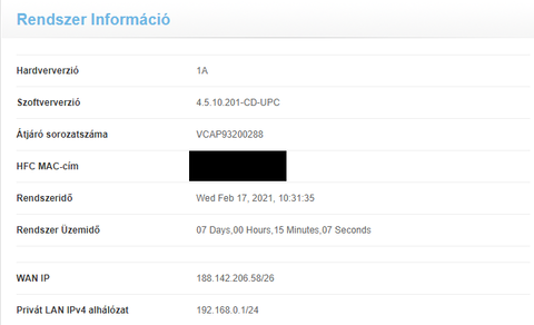

Menslee
Azóta nem voltam bent az irodában, most viszont ide evett a fene.
Ismét arra jöttem be hogy vezetéken sehol nem ment a net, viszont a WiFi hibátlanul szuperált.
A szolgáltató routeréből a switchbe menő kábelt kihúztam és át dugtam a switchen egy másik portba (1-esből 24-esbe). Láss csodát, a vezetékes net feltámadt...
Arról elég magabiztosan meg vagyok győződve hogy se a kábelek, se a switch nem hibás de tényleg tanácstalanul állok a dolog előtt.
Megnéztem a cb beállításait, bridge módot nem tudok kapcsolni, csak a DHCP-t ki és be.
Egyébként ilyen eszközt adott a szolgáltató:

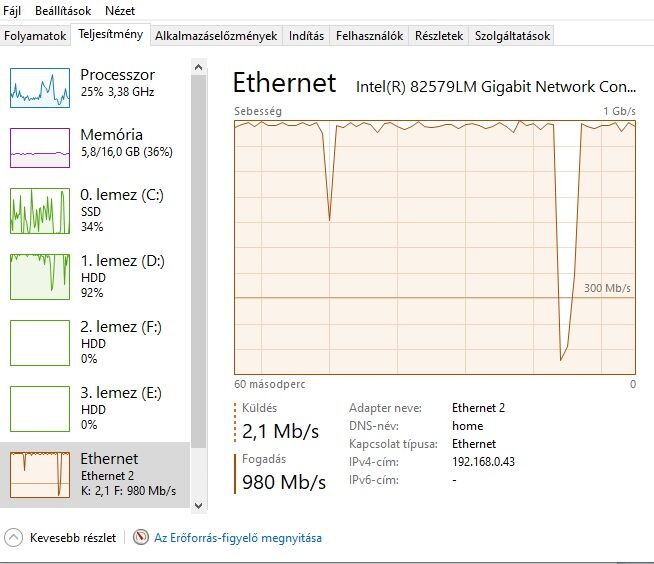

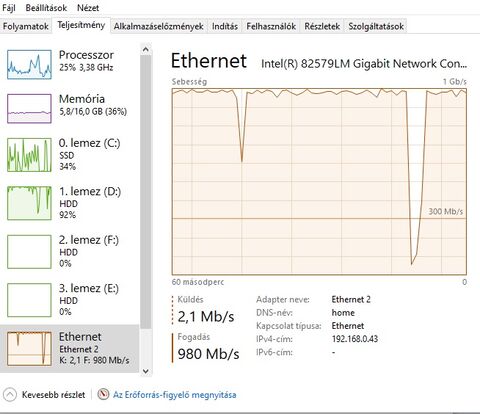

seger
xeon forever #10432 üzenetére
Átnézem, de most hogy mondod, a másik gépen az file lehet még hdd-n van
seger
xeon forever #10430 üzenetére
Ez 1db 90GB file.

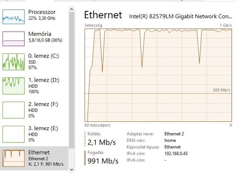

contaxg
MasterMark #10426 üzenetére
de jó csak "játszik a gyerek" tudod, hogy van ez!
contaxg
MasterMark #10424 üzenetére
OK egy kicsit melós de akkor ki fogom próbálni hogy a routerben és a gépen is beállítom a fixeket.. Egy biztonsági szagértő ismerősöm említette meg ezt az opciót, hogy külső támadáskor így nem kap IP-t a betolakodó, de lehet hogy féligazság birtokába jutottam.
Köszönöm!

Menslee #10412 üzenetére
Sokan panaszkodnak az UPC topikban, hogy instabil ipv6-on a CB. Én kikapcsoltatnám az ipv6-ot 1270-es számon. Majd a CB oldalára belépve a modem üzemmód fülön átraknám bridge-be (ekkor csak modemkén üzemelne a CB, 192.168.100.1-es címen érhető el ezután a felülete), mögé kellene rakni egy normális routert, és abban beállítani minden szükséges dolgot. A routerbe meg bekötni a switchet.

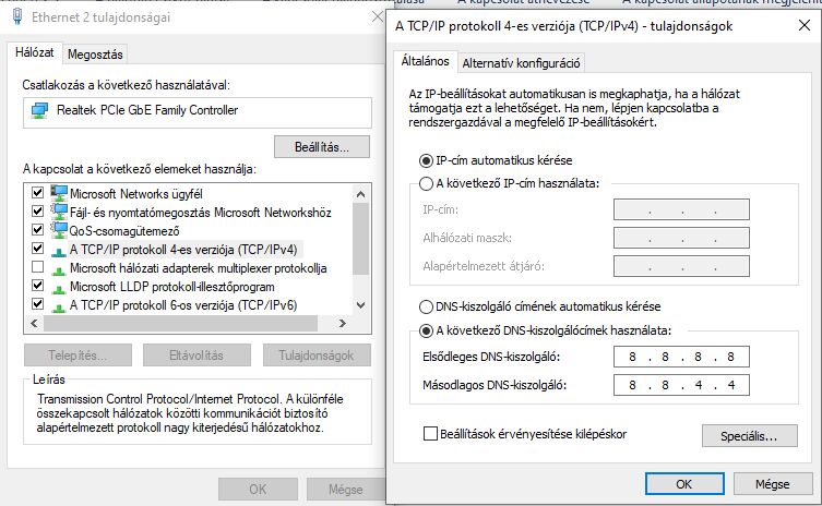

Menslee
Megpróbálkozom vele. DHCP-re külön beállítást a routerben kezelőfelületén nem láttam, de feltételezem akkor ezt csinálja magától.
A fix IP állítás alatt a Win10-ben lévő hálózatbeállításokra gondolsz? -
