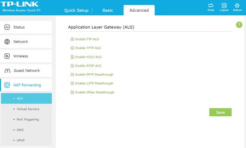

(#8194) bambano Természetesen próbáltam NAT triggelés nélkül is, úgy sem ment. Kliensel hálón belül ír/olvas/letölt, külső hálózatról böngészőből szintén elérek mindent, de így nem tudok módosítani.
Formaster
Üdv mindenkinek! Feldobnám itt is, hátha valaki rájön a problémámra.
Egy routerre dugott hdd-t szeretnék elérni kintről, ami böngészőből működik is, viszont FTP kliens nem csatlakozik rá. Browserből persze csak olvasni tudom a fájlokat, kliens kellene, hogy módosítani is tudjak. A kliens oldali beállítások egyszerűek, megadtam a helyes IP-t, portot, user/pass kombót, de hosszas töltés után különféle hibaüzeneteket kapok, klienstől függően. Ha valamit elütök, azonnal kidobja a hibát.
Router oldalon próbáltam már NAT Triggeringet a portra, illetve a jogosultságok rendben vannak, hisz böngészőből ugye elérem. Az ftp is engedélyezve van, szóval nekem ez már X-Akta. A router egy TP-Link Touch P5, elvileg nincs akadálya 3.rd Party klienssel rácsatlakozni a manual szerint.
