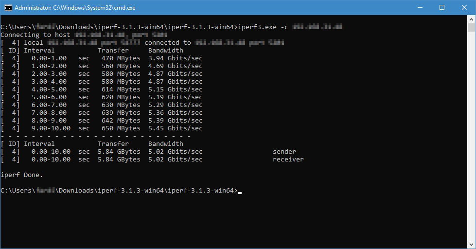

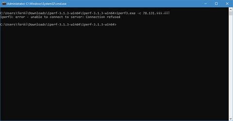

Eloszor azt kene kideritened, (hogy van-e es ha igen) hol van a szuk keresztmetszet.
Kezdeskent en iperf3-mal vegeznek mereseket. Kulonbozo protokolok es MTU-k szerint.
Ha igy megvan a sebesseg, akkor kezdenem el a szoftvereket hegeszteni.Peldaul siman el tudom kepzelni, hogy az internetszolgaltato a nem-standard portokat alacsony prioritassal viszi at, ezert nem porog fol az FTP adatcsatornaja.

Az alábbi problémám van:
Invitel modem (ZTE H168N nagy nehezen bridge módban), utána egy wifi-s tp-link router, amiben be van állítva a no-ip.com-os ddns. Ha nyitok egy portot (80) egy belső lanon lévő ip címmel, utána az open port check a külső ip címemre és a 80as portra rákeresve zárt portot jelez.
Egyébként belső hálózatról azt írja ha rámegyek a ddns címemre, hogy: "Rejected request from RFC1918 IP to public server address". Külső hálózatról meg abszolút nem csinál semmit.Lehetséges az, hogy függetlenül a bridge módtól az invitel blokkolja a 80-as portot?
Fontos lenne az infó, mert egy elég drága ip hőmérő beszerzése előtt állok és addig nem rendelném meg, amíg nem tudom biztosan, hogy működni fog.
Köszönöm szépen előre is!

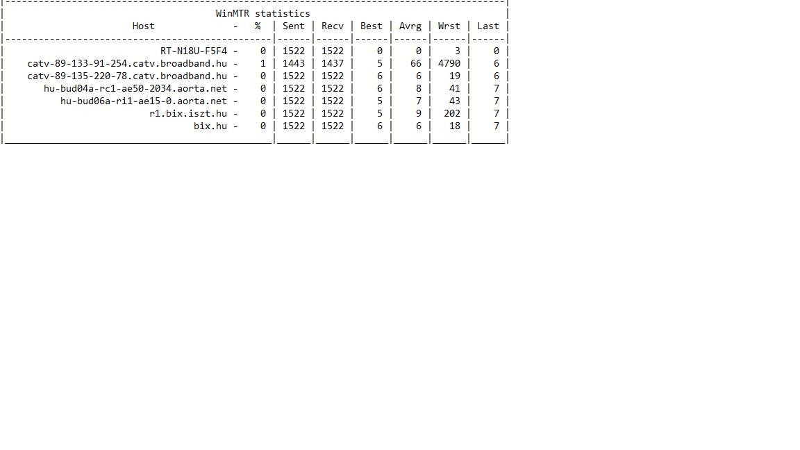

Valoszinusithetoen epitettek az INPUT es/vagy OUTPUT chain-be valami korlatot a felhasznalohoz telepitett eszkozon (CPE), mivel a felhasznalonak ugyis a FORWARD chain teljesitmenye az erdekes.
Tekintve, hogy a celallomasrol, minden kikuldott csomagra jott valasz, az internetkapcsolat rendben levonek tunik.
