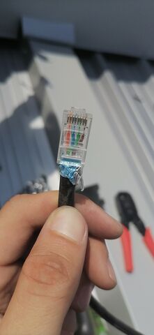

Egon
Zsír új a teszter, gyári kábelekkel (is) teszteltem, működik.
Vélhetőleg megsérültek a kábelek, vagy behúzáskor, vagy amikor begyötörtem a kábelcsatornát a helyére (a sógorom rádumált a Symalen betoncsőre, rossz ötlet volt, mert nálam zömében a falban mennek a kábelek, a falhoronymaró nem bírt az aljzatbetonnal; a Symalen meg nem eléggé flexibilis).
Behúztam rengeteg kábelt (kb. 30-at), sajnos kettő megsérült (de mivel mindenhova duplán vittem Ethernetet, annyira nem zavar hogy a lányom szobájában és a hálónkban kettő helyett egy végpont lesz).
Többször újrakrimpeltem a kábeleket, az egyiknél a 4. ér van megszakadva. A másik végpont viccesebb: ott egyáltalán nem világít a teszter (nem tudom mit alkottunk: az összes szálat megszakítani szinte szándékosan sem lehet).
Egyébként azért nem világított az előző tesztnél, mert a lüke agyammal összekevertem két kábelt (a teszter másik vége nem jó helyre volt bedugva). -

Hm, hülye kérdés, de fel kell tennem: A testered biztosan jó?
Önhordós, kültéri CAT5e Solid kábelre már raktam többször beltéri dugaszt, kis ügyesség kell hozzá, meg erőltetés, de jó szokott lenni. Annyit, hogy az RJ45-ös csatikból is van minimum 3 fajta és egyiket csak "szálazott" (angolul stranded, ahogy mi hívjuk licnis) kábelre szabad tenni, feltételezem a falban húzott fóliázott kábeled "tömör" érpárokból áll. -

Egon
Adott egy CAT5E FTP kábel, vezetékcsatornában, kb. 25 méteres. Krimpeltem rá dugókat (csak UTP volt kéznél, de csak tesztelni szerettem volna, hogy nincs-e szakadás). Elsőre az 5., 6. és 7. lámpa világított csak a teszteren, a többi nem (a másik végén a kis teszteren egyik sem). Újra krimpeltem, akkor az 1. és 2. lámpa világított csak, a többi nem. Még háromszor próbálkoztam krimpeléssel (kétszer az egyik, egyszer a másik végén), de ekkor már egyik lámpa sem égett a teszteren...
Nem vagyok egy krimpelőbajnok, de eddig még nem jártam így (van egy másik kábel a falban, arra is krimpeltem két dugót, elsőre jó lett; a cégnél teszteltem az új krimpelő fogómat, dettó). Elképzelhetőnek tartom, hogy meg van törve a kábel valahol. Bsetech BT-200-as teszterem van.
Szerintetek mi a valószínű: baj van a kábellel, vagy sorozatosan elcsesztem a krimpelést? -

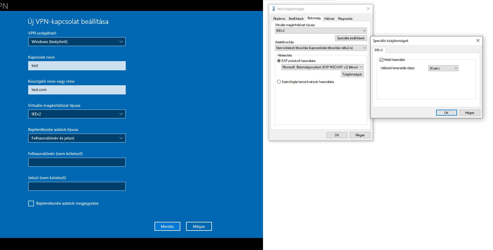

zolee001
tha_answer #10943 üzenetére
Sima Win10 Pro,semmi trükk
Az Ikev2 nél külön kell beállitani a pre-shared keyt -

tha_answer
MasterMark #10934 üzenetére
kutya legyek de ha a egyszeri jelszot valasztom akkor a pw mezo inaktivva valik, csatlakozasnal meg nem keri, hanem a parameter inkorrekt.
MasterMark
tha_answer #10933 üzenetére
User - password üres (írja is hogy optional), felül a pre-shared key az ahova be kell írni. (PSK = pre-shared key).Magyarban előmegosztott kulcs.Szerk.: Ja látom, hogy hiányzik, nálam sincs ott úgy mint a képen.
tha_answer
win10 vpn ikev2 psk semmi user v pass nem kell csak psk
hol kell neki megadni a pskt? ugyanis hiaba ikev2 nem latok olyat hogy psk. pedig ott kene lenni a win10 szerint. -

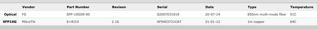

Ear001
B terv nálam úgy jött ki, hogy két Mikrotik CSS610-8G-2S+IN-t vettem. Az egyik az SFP+ portjába kapott egy rezes 10G-s modult, ami drága volt, de erre jön a net, a másik portjába meg kapott optikai modult és optikai szálat, azon éri el a másik Mikrotiket, na ez viszont viccesen olcsó volt.

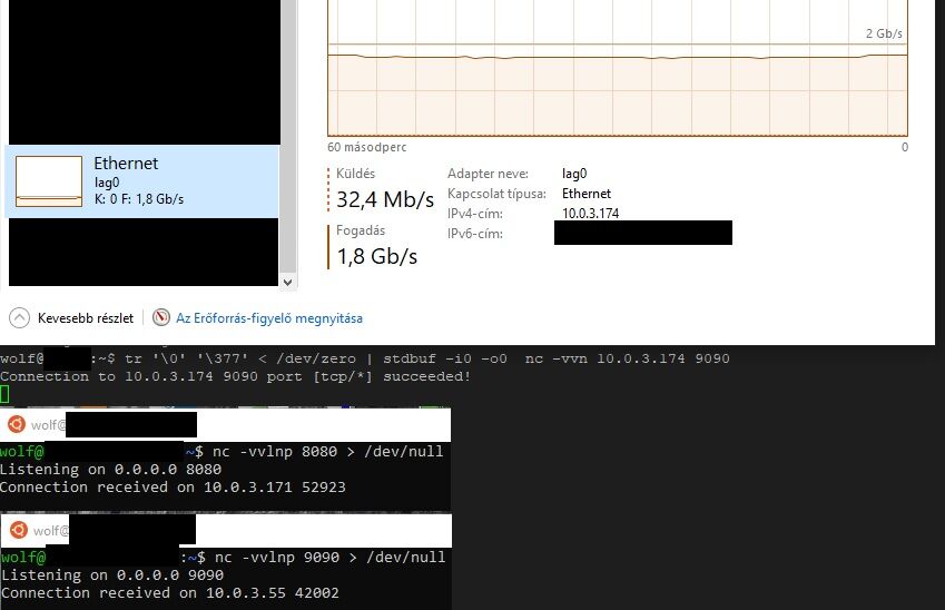

nexwo
MasterMark #10921 üzenetére
Mindkét kliensen megnyitottam a 8080-as portot és küldtem külön szálon, azt is kipróbáltam, hogy a szerveren nyitott portokra (8080, 9090) csatlakozó klienseknek küldjön adatot.
A letöltés-re 2.0 Gbps-is jelzett (gyakorlatban, 116 és 117 MB/s egy időben), de a feltöltés csak 1 Gbps (felezi a két kliens) -
nexwo
MasterMark #10919 üzenetére
Az megvan, ezért működik jól a letöltés, a feltöltéshez a Windows-t kellene load balance-ra állítani valahogy (de a Set-NetLbfoTeam csak Win Server-en elérhető)
Gondolkozom azon is hogy Intel pro PCI-E kártyával és Intel Software-vel oldom meg. -

Sziasztok ismét!
Egy találós kérdés:
Win 10 -ben hogyan tudom elérni azt, hogy a Teaming két külön feltöltést (külön kliens) ne egy NIC-et használva felezze meg?
Beállítottam a Cisco switchen és a Win 10 is a LAG/Teaming funkciót. (LACP-t nem támogatja a Win 10 pro)
Jó lenne ha a Küldés ilyen szép lenne, hisz a szerver lényege ez lenne

Egyébként mennyire kompatibilis az optika? Azt tudom, hogy az sfp modul esetén azonos gyártó kell. Pl tp-link media converter (sajnos nem találtam más nem méreg drága márkát) és cisco összekötve optikával.
