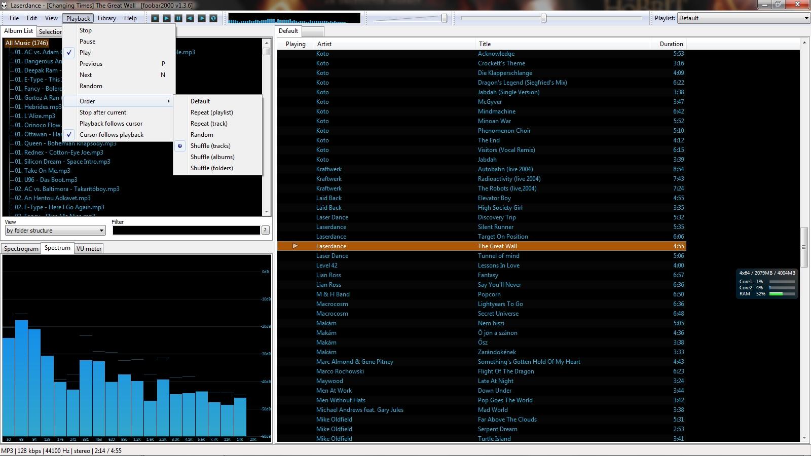

Részemről pl. albumok szerinti csoportosíthatóság illetve több lejátszólista lehetősége, ami elsődleges szempont. Ezeket viszont megtaláltam a Layout Quick Setup részen, így beállítgatva igazából technikai oldalról nézve rendben van a történet és ahogy néztem a színválasztással is komfortosabb kinézetre lehet alakítani.
Viszont magyar nyelvre nem sikerült alakítanom, tehát itt egyelőre bajban vagyok. Sajnos ez problémás terület, még akkor is, ha már sokszor mondtam barátomnak a háromszög vagy négyszög formájú gombokhoz nem hinném, hogy kellene fordítás

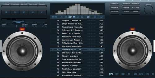

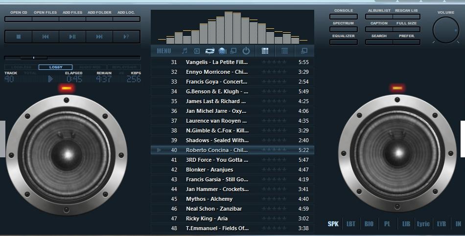

Skinelhetőség terén pedig ha csak az elmúlt 200 hsz-t átolvasod találsz leírásokat, különböző komplett foobarokat amiket telepíteni sem kell skin-l együtt is akár. Szóval elég sok jó és fontos dolog le van írva itt és ezt az alig 2ezer hsz-t nem olya nnagy dolog átolvasni. Mire végére ér az ember kész is van a beállításokkal, skinezéssel magyar nyelvi bajokkal, bármivel
Exodius
Dettó nálam is. A foobar a skineket tekintve minimalista. Semmi külcsín viszont a legjobb lejátszók közt van. Átlátható, visszafogott, pontos....ennél több tulajdonság nem kell egy lejátszónak. Pár éve használom, de még nem unom.
Viszont ha a barátodnak tényleg kell a skin, akkor a JetAudio még szóba jöhet, ők adtak a külcsínre és nem sokkal rosszabb mint a foobar, bár ki mit hall ki belőle.
Fandango
En regota hasznalom, de az alap szamomra teljesen eleg (kicsit alakitottam az alap feluleten, de nem sokat, de azt is a program adta lehetosegekkel, nem skin), nem nezegetem a lejatszot, hanem hallgatom. Teljesen feleslegesnek tartom a skint, de ez csak egy velemeny.

Latom, hogy az album list panel a folder structure szerinti megjelenitesre van allitva, de megse ugy jelenik meg, viszont nalam ezzel nincs gond, rendesen mappa szeruen latom a listat.
Skineket a deviantarton rengeteget talasz, es ott le is van irva a skineknel, mi a telepites modja. -
