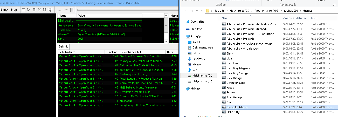

@Exodius: összepakoltam egy képre a beállításokat (kép közepén a pref ablak), melyik verzió hogy jelenik meg (utolsó 2 oszlop, alul van 1 ahol próbaként beállítottam értékelést, egyébként nem használom), ill a jobb egér klikkes menüben tudod beállítani az értékelését a kijelőlt számnak (a jobb felső részen). Ez utóbbira én felvennék 5 gyorsbillentyűt, úgy sokkal könnyebb használni.

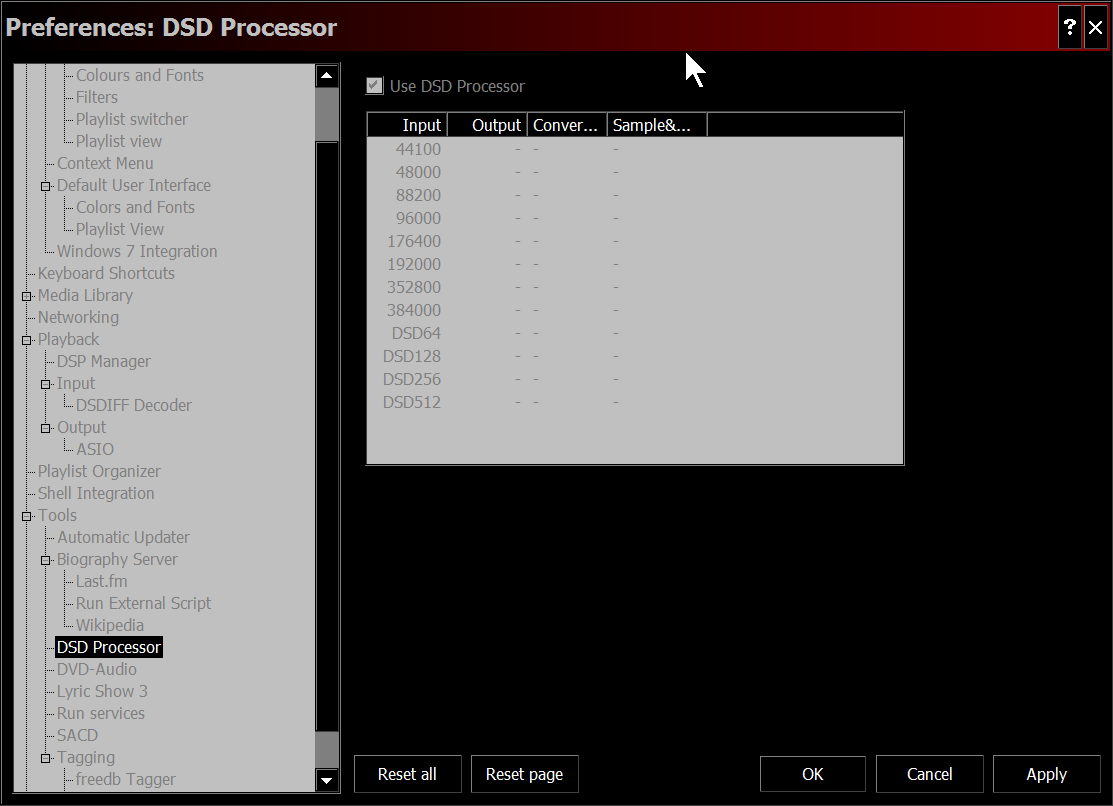

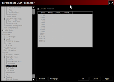

A legújabb, v1.0.0 Super Audio CD Decoderrel jött (foo_dsd_processor.dll). Valaki tudja, hogy pontosan mi a faladata a DSD Processor-nak? Mit csinál?

Nincs dsd felvételem. Ettől az output devices-ban még ott kellene lennie az asio eszköznek.
