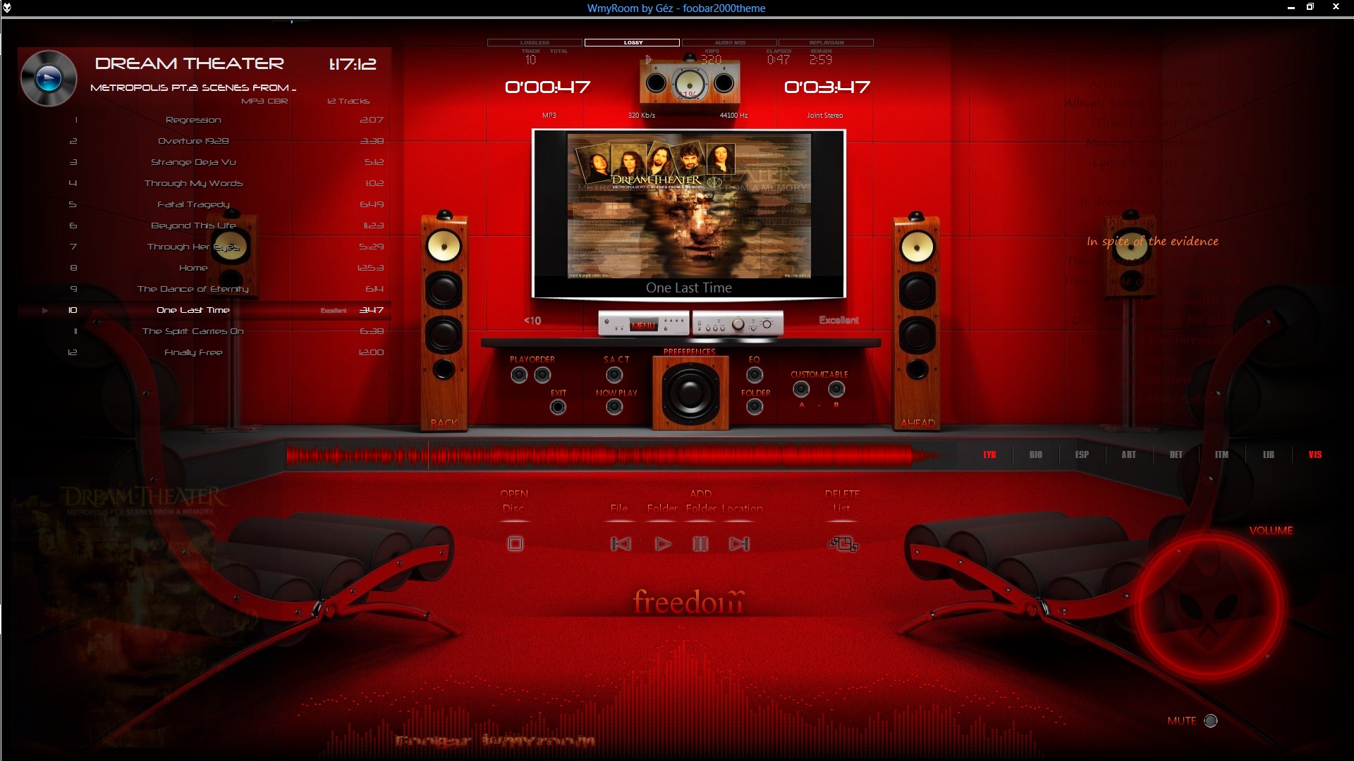

Ha letöltötted a skint utána csomagold ki valahova. ha ez megvan akkor a bck-s fájlnál nevezd át exe-re, és telepítés.Utána Collumns Ui-t válaszd a programban, és ha ez megvan akkor be kell importálni az flc fájlt ami a ..........foobar2000/themes mappába van, apply és már jó is lesz

Heló haló!
Szeretném felrakni ezt a skint, de lövésem sincs, hogy mit és hogy kell... nincs valami leírás hogy mit hova, vagy hasonló?
