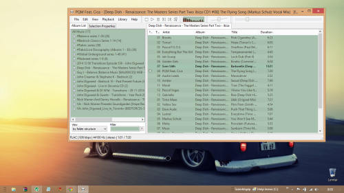

Szóval a Column UI-s háttérállítás:
Ez kell hozzá:
-Columns UI plugin
-A Panel Steck Splitter pluginPreferences>Columns UI>Layout>New preset
-Itt az a lényeg, le kell rakni egy fő panel steck splittert, ezt be kell konfigolni, hogy színes háttere legyen, mert ebbe pakolunk majd mindent (Configure>Behaviour fül>Custom background color)
-Ezután ezen belül újabb kis splittereket lehet csinálni, amikkel kedvünkre felépíthetjük a felületet. FONTOS, hogy ezek átlátszóra legyenek állítva (Configure>Behaviour fül>Pseudo transparency pipa)A Configure>PaneList fülnél a különféle margókat lehet beállítani
Itt van két kép:
segítség a megvalósításhoz
példa
mekker

Újratettem a win7-et, és most újra szórakozok az aVaOrange++ skin telepítéssel. A betűtipusokat már a win7 SP1-nél engedi jobb egérkattintás menü-ből teepíteni, ezzel is előrébb vagyok. Szóval a skin bejött, viszont ha rákattintok jobb egérgombbal a foobar ikonjára a tálcán, hiába vannak ott menüpontok, mindegyiknél ezt írja ki:
Valami nagyon nem tetszik neki. Mi lehet a probléma?
Már ha az utóbbi egy évben 40x nem futottam neki ennek a skinnek, akkor egyszer sem! Mostmár az SP1-es, frissen telepített win7-en be kell jönnie! Addig úgy sem nyugszok!
Remélem tudtok segíteni!
