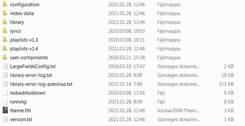

Közben sikerült szelektálnom és egyértelműen a Media Library okozza a jelenséget.. Ha törlöm a "Music folders" szekcióban a zenekönyvtár elérési útját, akkor bármilyen új albumot indítok az első másodperctől fogva tökéletes minden, nem merevedik ki a foobar felülete.
Poplacsek
Mitől lehet az, hogy amikor egy új albumot (lastfm, library, playlist, yttm könyvtárakba korábban még nem mentődtek le az előadó és az album adatai) indítok a foobarral, akkor a mentésig (jellemzően 10-15 másodperc) a foobar felülete átmenetileg lefagy, ha bármire klikkelek homokóra, VU meter, időszámláló stb minden mozdulatlan eddig a 10-15 secig, majd amikor az adatok mentése megtörtént feléled a lejátszó felülete (a zene ezalatt a 10-15 másodperc alatt is megy).
Egyszerűen nem jövök rá, hogyan lehet beállítani, hogy a netről történő adatmentéseket a háttérben, a program működésének zavarása nélkül végezze és az első másodperctől fogva vezérleni tudjam a hangerőt stb...
