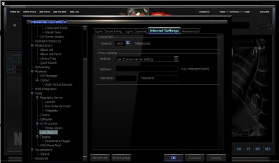

jobb klikk, splitter settings, kiválasztod azt a panelt ami kitakarja a füleket és a forced layout boxba teszel egy pipát.Nekem viszont a lyrics témához lenne kérdésem.
A sima lyric show panel nem keres a netről nálam valamiért. Megnéztem, az utolsó letöltött dalszövegem okt 10-i. Azóta nem talál semmit, csak megy a searching.
Tettem be 2-3 másik plugint, de egyik se működik ugy ahogy szeretném. sokszor nem talál semmit tök népszerű dalokhoz sem, illetve nem tetszik, hogy jobgomb és menüs kavarások után kezd el egyáltalán keresni is.Valaki nem tudna megoldást, vagy olyan lyric plugint javasolni, ami önállóan kiteszi nekem a dalszöveget?

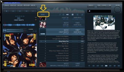

Darkone 3.0-ás plugintpackot használok a lejátszóhoz, az lenne a kérdésem, hogy hogyan lehet azt beállítani a Lyrics panelben, hogy netről keressen dalszöveget?
Tovább a menüt itt hol lehet előhozni? Elvileg van egy menü gomb, de nem találom. Csak panel hozzáadásával tudtam megcsinálni eléggé parasztos módon.

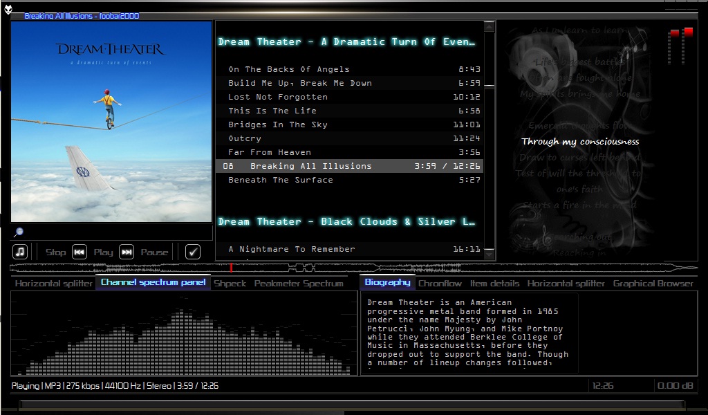

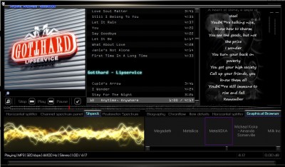

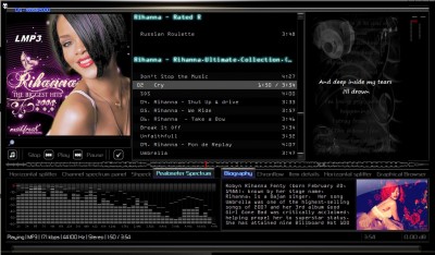

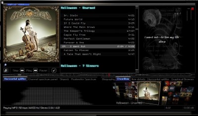

...egy általam kreált skin:
...ha valakinek tetszik letölthető innen: [link]
1.1.8 verziojú foobar-on használom. Minden beállítás (colums UI, playlist, channelspektrum, stb.) megtalálható a csomagban, de természetesen úgy változtatod, ahogyan csak szeretnéd. Átméretezés, színezés, áthelyezés...
Használat: A megfelelő mappák tartalmát bemásolni/kicserélni a megfelelő helyre. (A mappák neve segít.) A preferences/ColumsUI/Main-fülön FCL importing/exporting -ban > import -a kicsomagolt .rar mappából a "Normal-UI.fcl"-t.
Ha sikerül, akkor jöhetnek a Panelek beállításai. A kívánt panelen jobb-egérgomb és azok konfigurálásában az "import" gomra kattintva -szintén a kicsomagolt .rar mappából- kiválasztani a panelnek megfelelő beállítást. (A név itt is segít...)Üdv!

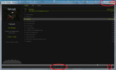

Itt van ez a kegyetlen jó skin, de nekem nem így néz ki. Sajnos a gombok nem úgy néznek ki és az ablak is a kh*csög windowsos.
Bejelöltem mi nem stimmel. Ötlet?
Örülnék, ha működne normálisan mert a legjobb amit láttam eddig.Előre is köszönöm szépen a választ/okat!

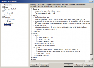

Megnéztem, és lehet változtatni, de nem okoz semmi lényegeset. Lőttem egy képet is. Mindegy, hogy az elsődleges hangillesztő vagy név szerint a hangkártya van kiválasztva, ugyanúgy szürke az alsó mező. Hasonlóan a portable install átalakítása standard installra sem hoz semmi változást.
Szerk.: nem gondoltam volna, hogy ez ilyen gányul fog kinézni képfeltöltésről. Pedig ez elvileg a nagy méretű változat. Évek óta nem töltöttem fel képet oda, akkor még használható volt...
