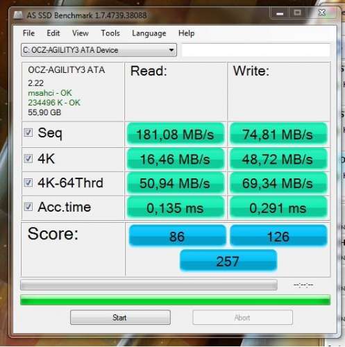

Értem.. Én csak rendszert teszek rá.. a többi cucc marad a winyón.. így nem nagyon lesz intenzíven használva.
Az alábbi méréseket végeztem. ezek jónak tűnnek.. Sata2-n van csatlakoztatva.
Egyedül az bosszant, hogy néha nem indul gyorsan.. a "Windows Indítása" résznél vár sokat.. de valamikor meg gyorsan belép.. nem tudom miért lehet..

Egy kérdés..
Párszor újraindítottam a gépet.. tök gyors.. érzékelhető változás van HDD után.. viszont, most hogy indítom a rendszert.. a színes logó bejön.. írja hogy WIndows indítása.. és lefagy.. vagyis sokat kell várni.. és utána indul.. ventillátorok meg pörögnek.. (mondjuk ventiket előtte is tapasztaltam hogy pörögnek míg be nem lép a rendszer..) -

#48781
Az SSDOK "Compatible SSD not found" hibaüzenettel megáll
Akkor ne azzal tesztelj, hanem a cikkemben leírt AS SSD-vel.
Az eszközkezelőben nincsen, csak IDE
Valószínű, hogy azért , mert nem tetted fel a lap oldalán letölthető AHCI drivert utólag, de nem is baj, mert csak xp-hez és Vista-hoz van driver, valószínű, hogy nem is támogatná W7 alatt a TRIM-et.
Hogyan tudok AHCI drivert cserélni?
NEM kell a TRIM-hez AHCI driver. Cseréld le az "Szabványos kétcsatornás PCI IDE-vezérlő"-t a WIN 7-esre, ebben a cikkben, az "5. Hogy tudom visszaállítani a Windows 7 alap IDE vagy AHCI driver-ét?" alatt le van írva.

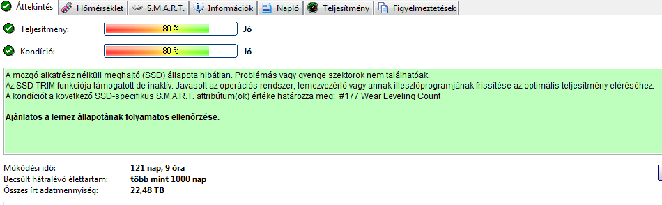

97GB-ot írtam eddig a Samu840-re, pár naponta nézegetem HDD Sentinel-el, most vettem észre, hogy 99% a kondíció, ez mitől csökkenhetett 1%-ot ilyen hamar?

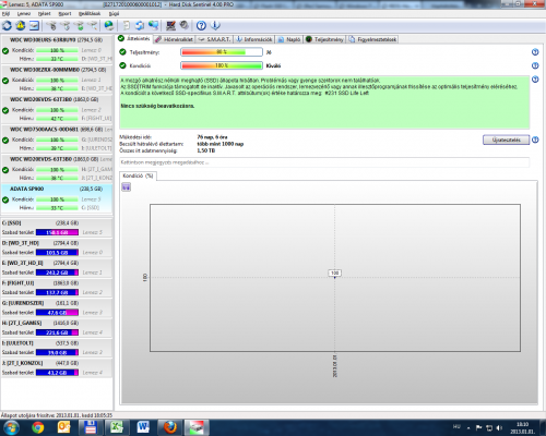

nekem a következőt írja a HD Sentinel egy Adata Premier Pro SP900 SSD-re:
Az alaplapom Gigabyte GA-M57SLI S4 (NVIDIA® nForce 570 SLI chipset),
a rendszer Win7 Ultimate SP1 x86,
az alaplapi drivereket telepítettem (lehet, h ezt nem kellett volna, de a telepítése előtt volt ismeretlen hardver az eszközkezelőben),
a BIOS-ban nem találtam az AHCI-ra vonatkozó beállítási lehetőséget.
Hogyan tudom beállítani a TRIM-et, egyáltalán lehetséges?Köszönettel,

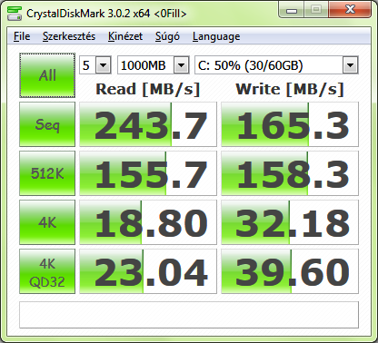

Sandisk Extreme 120GB
sata2-ön giga ep45-tel, nem teljesen friss rendszer, klónozott, de szerintem rendben van.
Nem egy "extreme" gyors ssd, olyan átlagos.
Sata 3-as lapon nőnének a 4k eredmények? Nem mintha szükség lenne rá, csak kíváncsiságból. Proci, alaplap mennyire befolyásolja az ssd teljesítményét? Úgy értem, hogy pl a proci limitet tud húzni az ssd-nek?

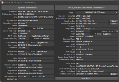

A Samsung 830 64G-s max 64MB/s-el tudna írni akkor is, ha AHCI porton lenne, mindössze 16K IOPS van megadva... Agility 3 meg 50K IOPS, még szép, hogy IDE módban, átalakítóval is gyorsabban szedi a talpát...
Szerk
Visszakerestem a hsz-od, csak hogy biztos legyek, hogy Agility 3-t használtál az átalakítón, de azt, jól emlékeztem. -

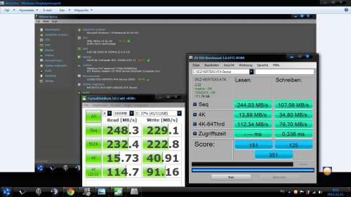

Ugye anno én betettem egy 1.4GHz-es gépbe IDE-SATA átalakítóval egy SSD-t ami 40MB/s felett tudott .. ne legyen már az övé lassabb!

Leszámítva, hogy a 4k írás azért elég borzasztó lassú még a körülményeket tekintve is.

Nálam a W7 (32-es de x64-nek detektálod
ugyanezt az intelide-t tette fel alapból. -
kerekfej
kapaca76
#48729
Ez jó... Ezer éve nem találkoztam már ezzel az IDE driverrel, aminek az a különlegessége, hogy az általam ismert egyetlen Intel IDE driver, ami tudja továbbítani a TRIM-et.
Ettől függetlenül én mindenképp lecserélném a W7 alap IDE driverére (logout-os telepítési segédletemben le van írva, csak nem tudom, hogy magától tette fel a W7 vagy te varázsoltad fel valami telepítőcsomagból, mert ha utóbbi akkor van rá -igaz kicsi- esély, hogy nem fog összejönni.)
Amúgy minden rendben van, a körülményeket tekintve.
