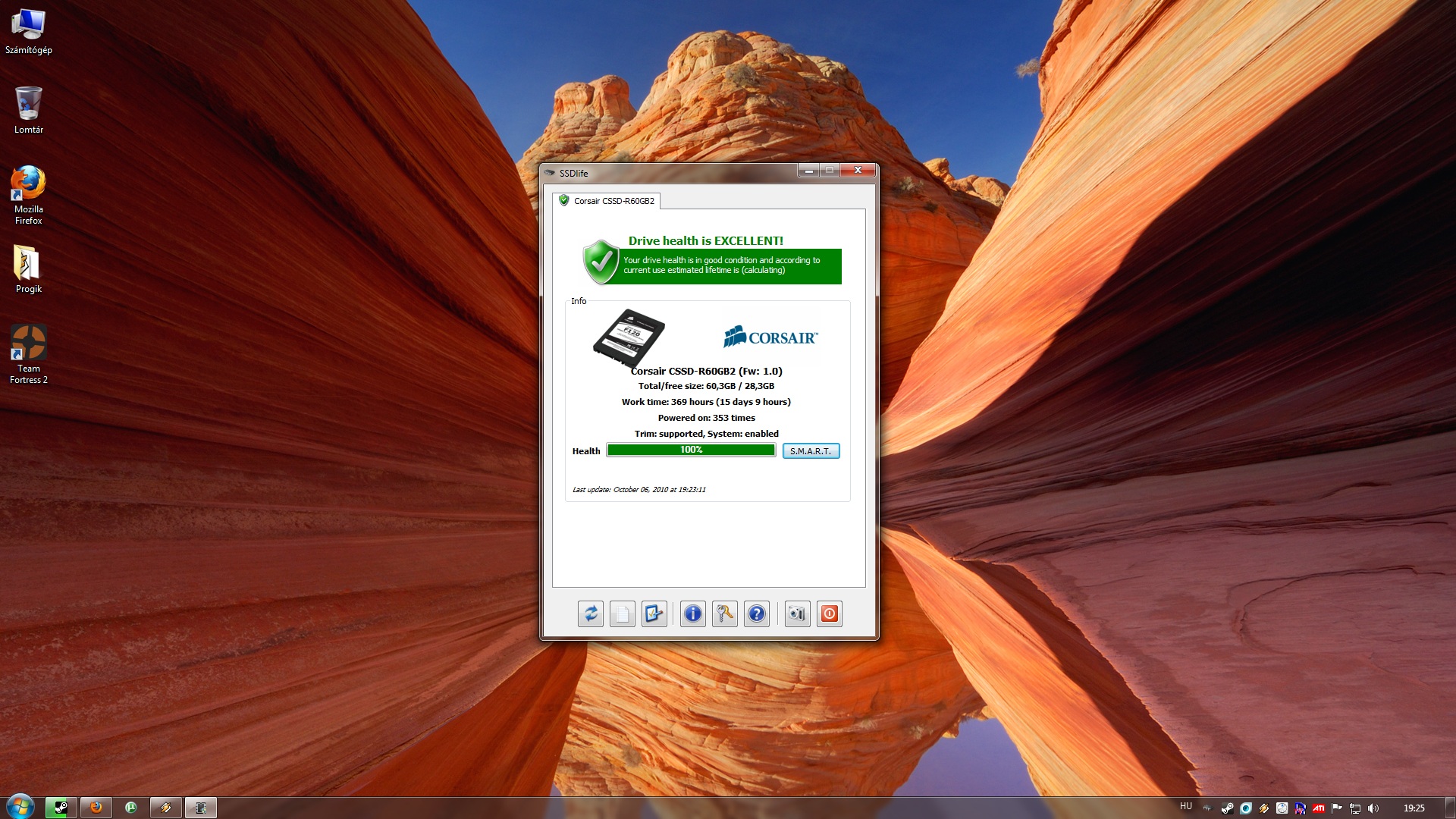

Hagyd futni a programot, majd a 6. naptol kezdi el kiirni, hogy mennyi az SSD becsult elettartama.
