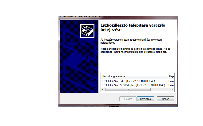

Gigabyte p35-ds3 lapomra nem ment fel a 9.6 driver -
DV
Jott ki ujabb Intel RST 10.0.0.1046 WHQL nem hivatalos driver, link. Nem tamogatja a trim-et RAID-ben,
