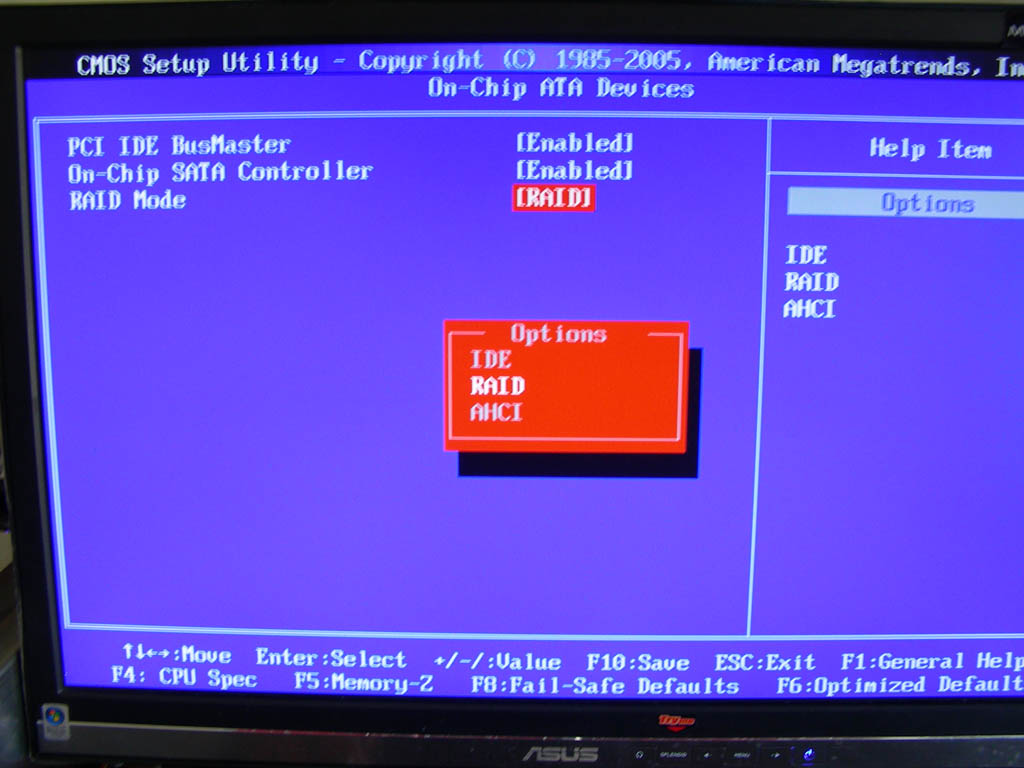

Hi.
Tegnap megjött végre az OCZ Vertex 2 60 G-os SSD-m.
Sok időm nem volt vele foglalkozni, win 7 ultimatet telepítettem, de csak home premiumot akarok később az kevesebb heylet foglal.Lenne pár kérdésem:
1. Hol tudom megnézni, hogy be van-e kapcsolva a TRIM?
2. Itt írta valaki, hogy kell AHCI driver, valaki hogy nem, ezt honnan tudom leszedni?
3. Win 7 telpítése előtt csak annyit csináltam, hogy SATA-ról AHCi-ra tettem BIOS-ba, ezzel nyílt egy új (menü pont) AHCI configuration.Itt nem kell piszkálni semmit ugye?Mondjuk a dvd bootot kikapcsoltam minek, nyertem vele 5ms-t.
4. A gomb nyomástól az Asus logóig 13 ms telik el, ilyen lassú a lapom?Vagy lehet valamit állítani ez ügyben?
Egyenlőre ennyi
Köszi a válaszokat előre is.Test most ilyen:
