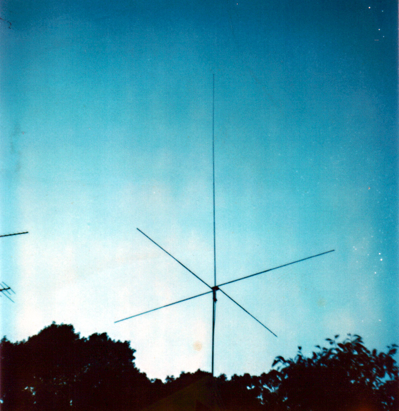

Leteszteltem a CB rádió antennával és mindkét mux -on 96% körüli jelerősséget kaptam, tökéletesen jön minden.
Ilyen fajta tetőantennánk van:
Nagyon érdekes egyébként hogy hogyan is működik ilyen jól, elvégre úgy tudom a CB rádió sávok jóval a TV sávok alatt vannak, 100Mhz és lefelé. Ennek ellenére örülök hogy működik. Most azt kezd foglalkoztatni hogy Linux alatt hogyan tudnám egy teljes mux tartalmát LAN -ra szórni, mindezt grafikus felület nélkül lenne jó. -
