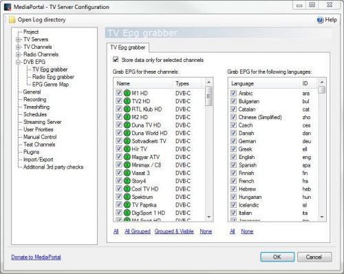

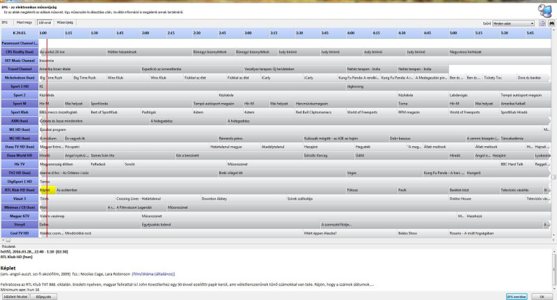

Ugye a Mediaportal 1-et telepítetted nem a kettőt?
2 volt fent elsőnek, de miután írtad feltettem az 1-et. Adás megy, műsorújság sehol ugyanúgy (kivannak jelölve listában).
Viszont simán DVBViewer behozza szóval nem tudom mi nem jó.
Itt a log fájl (töröltem, majd két csatornát kliensen néztem, így a logban is csak ez szerepel, bár az epg stop-on kívül mást nem tudtam kivenni belőle): link
