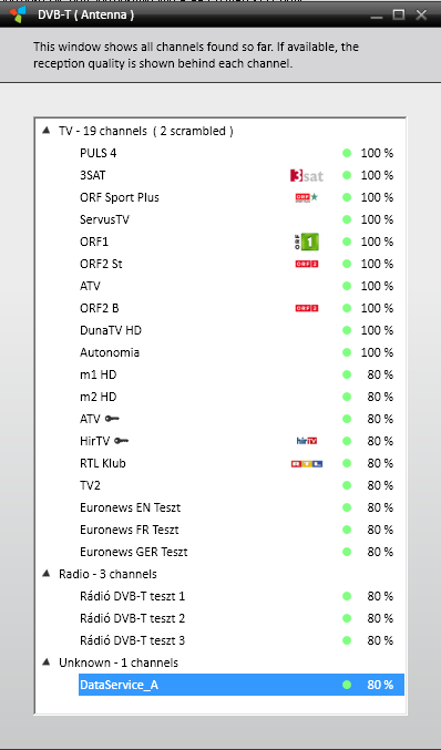

Fejlemények:
Megpróbáltam életet lehelni a TSReaderbe, de egyszerűen nem tudom rávenni semmire.
Betettem hozzá a mellékelt dll-t, valamint a regisztrációs adatbázist is felülírtam.
Lehet ennek következtében, de eltűnt a MC-ből a M1 és lehet helyette Duna. (de semmi több ami azon a frekvencián van)
Viszont a VLC majdnem hibátlanul behoz mindent, csak az Euronews angol és francia adásánál nincs kép csak hang. (néha viszont csak az angol jön be)
Ezt nem tudom miért lehet, de nem akadok fent rajta.
A Duna néha be-beakad, antenna pozíció függő a dolog.
1-2 adónál sokat számít ha tényleg vízszintesen van az antenna, ezért egyszerűen elborítottam az ablakpárkányon.
Szóval a konklúzió annyi, hogy a MediaCenter egy .........
Szerintem belövöm magamnak a VLC-t (valamint variálni kell a váltósorral szerintem mert néha csíkos a kép) legfeljebb nem használom a távirányítót.

Jó múltkor érdeklődtem, hogy mi a helyzet a veszprémi DVB-T adással, most megosztanám a friss ropogós tapasztalataimat:
A tunerem egy Gigabyte U7000. (ugye erre hiszik azt sokan, hogy csak mpeg2-es, Magyarországon nem jó, stb.)
A kis szobaantennájával a 20 emeletesben a 9.-en 3 TV adót valamint 3 rádiót tudok fogni első próbálkozásra.
Ez azt jelenti, hogy az ablakpárkányon van az antenna, de belülről! Viszont azt vettem észre, ha kinyújtott kézzel kitartom (megszűnik az összes fal takarása) akkor se lesz jobb a vétel.
A 3 vett adó az: RTL, TV2, M1.
Szóval, ha nem is javul a vétel már elégedett vagyok.
Szoftvernek a Windows 7 beépített Media Centerét használom. A gépemen semmilyen codec sincs telepítve, csak a beépített Windows 7 codecek.
Lehet ezért nem jelenik meg a többi adó? Csak mert a program megtalálja őket, de se kép se hang. (összesen 14 találat a rádiókkal együtt)
A tunerhez még annyit fűznék, hogy a neten olvasottakkal ellentétben nekem szépen kezeli a távirányítót a MC. (legalábbis a számokat, csatornaléptetés, hangerő, EPG, nyilak)
Annyi, hogy automatikusan nem ismeri fel, hivatalos oldalról kellett a Win7 driver, távirányítót viszont magától észlelte.A kérdésem annyi lenn, hogy valami új codecel esetleg másik lejátszóval elérhetném a többi adót is vagy ez csak nagyobb antennával menne?
Amúgy még azt nem értem, hogy az M1 HD az első 10ms alatt miért esik darabokra állandóan, de aztán beáll, míg máskor akármennyit várok végig szaggatós marad. (először proci limitre gondoltam, de akkor mindig akadna nem?) -
