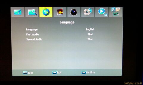

Nincs magyar nyelv. Nekem a menü angolul is megfelel. A hangot és a feliratot azért állítottam Thai-ra, mert ilyen felirat és hang biztos nincs a DVB-T és a DVB-C rendszerünkben, így a magyart adja.
Egyébként a múlt héten rendeltem még egyet mert ennyi pénzért ajándék. Egy dolog nem tetszik, az az EPG-je. Ha végig akarom nézni a csatornák műsorkínálatát, mindig átlép a vevő is a kiválasztott csatornára. Nem lehet úgy megnézni másik csatorna teljes programját, hogy ne lépjen át. Ennyi pénzért (nem volt 3,5ezer Ft) azért együtt lehet vele élni. -

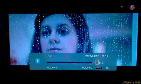

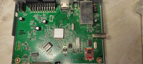

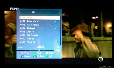

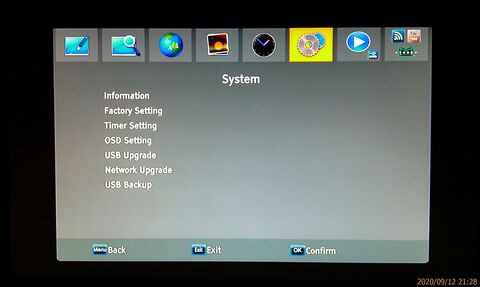

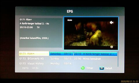

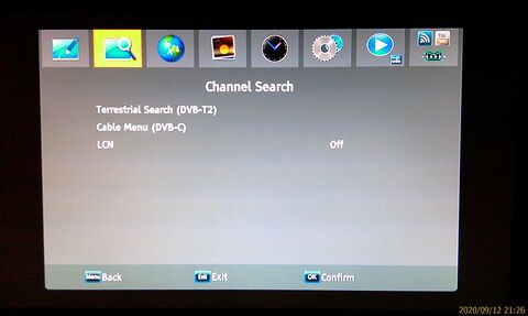

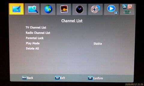

Ma megérkezett az Aliexpress-en vásárolt DVB-T/T2/C filléres boxom. (Én még 10,6$-ért vettem.) Leteszteltem, tökéletes a MindigTV-n és a kábelTV-n is! Valóban tudja a H265-öt is. Beledugtam a még az Amiko-hoz vásárolt Kínai USB WiFi stickemet és tökéletesen megy a Youtube is. Hiányossága a magyar nyelv támogatásának hiánya, de elvagyok az angol felülettel is. Akinek a kódolatlan adások vételére kell csak box (vagy már központilag ki vannak kódolva a csatornák) azoknak jó vétel lehet. A ~3400Ft-ot nagyon megérte!
