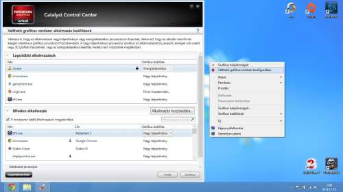

Impressa
Krisz79 #9933 üzenetére
Ahha, így már más a leányzó fekvése. Így tényleg nem lesz ott Nvidia
Akkor neked a Catalyst Control Centerre van szükséged. Abban is van ilyen beállítási lehetőség, csak,hogy hol azt nem tudom, meg kellene keresned.

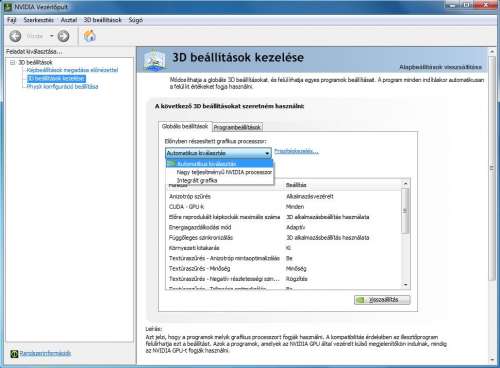

eastone1
Ha nem haragszotok, itt is feltenném a kérdést.
Vásároltunk egy acer e1-571g típusú laptopot. core I3-3110M proci, geforce 710M video.
8.1 op. rendeszer.
Annak ellenére, hogy ledes a kijelző az egész olyan élettelennek tűnik. Haloványak, kókák a színek. Világos háttérben látszik a pixel térháló halványan.
Lehet ezzel valamit kezdeni? Régen egy asus f5sl notim volt ami nem ledes és grafikus teljesítményben is jóval alul marad az acer nél, de szerintem kenterbe veri ezt a kinézetet.
Eddig csak ati grafikus vezérlőim voltak, nvidia és az intelHD új nekem. kezelő felület elég szegényes az atihoz képest.
Az ndivia kezelőfelületén a radeont 710M et állítottam be globálban.
Elképzelhető, hogy a desktop az intel HD 4000 el működik? Le lehet tiltani, hogy csak a geforce működjön?
Állítgattam gammát, fényerőt és kontrasztot az intelHD kezelő felületén. De nem az igazi.
Az nvidia ban meg nem találok lehetőséget színerősség és egyebek állítására.
Remélem érthető, elnézést, ha lámának tűnik.
Van a problémára megoldás? Vagy ilyen fos a kijelző és hozzá kell szoknom. -
