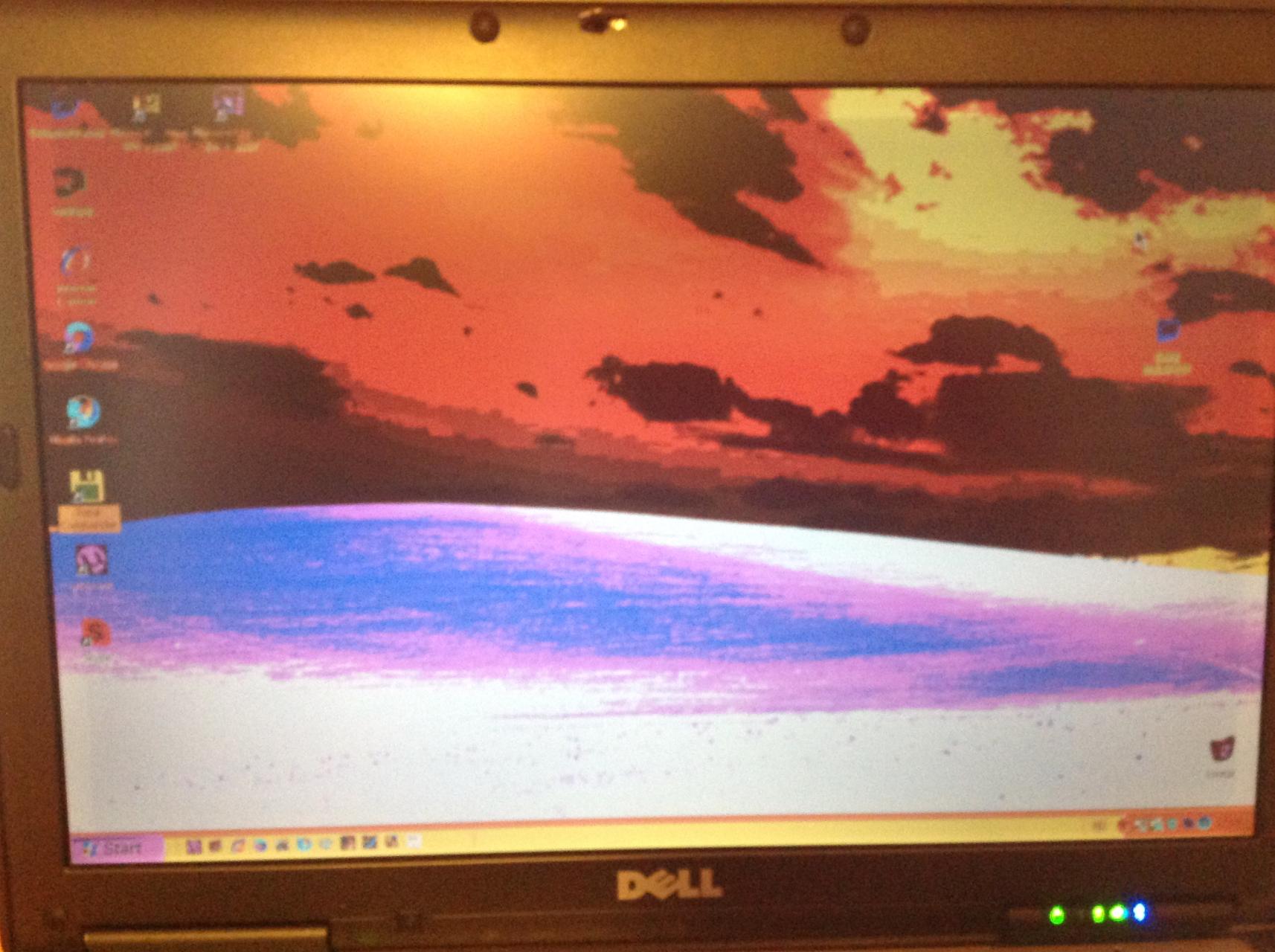

Tegnap hazaérve vettem észre egy HP 6720s bekapcsolása után hogy a jobb oldal egy része nem megy a kijelzőn,nem érhette semmi behatás,mert itthon volt.
Szét szedtem de a csatlakozók a helyükön vannak valakinek valami ötlet?itt egy kép róla!
