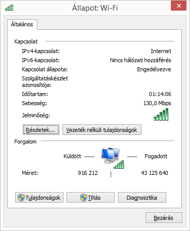

MATEO6600 #11744 üzenetére
130-as kapcsolaton nem fog átmenni "mérhetően" a 80 megabit/sec.
a gyártó 300-as típusnak jelöli adott modult, de érdemes elolvasni alul az 1-es kiegészítést, az sokat elárul.
a 300-as kapcsolathoz két csatorna kell, 2 * 150 megabit/sec, 1 * 1 kevés.
olyan nincs, hogy a router és a noti eltérő csatornán legyen, hiszen akkor nem lenne kapcsolat, a routeren kell beállítani a csatorna értékét, és az ellenoldal ahhoz igazodik.
300 megabit/sec a kapcsolati sebesség, ezért adnak meg annyit, hiszen az is egy valós érték, de a wifi kapcsolatban a hasznos adatok mélyen csomagolva utaznak, tehát a kapcsolati sebesség egy része csak a szükséges körítés, viszont a sebesség mérésekor csak a hasznos adat mutatkozik meg, azért a különbözet.
kell, hogy tudjon a router 11n only opciót is; -
MATEO6600
Ha rámegyek a wi-fi kapcsolatba winen belül, akkor csak 130mbitet jelez...
Nem sikerült kideríteni, hogy hány mbites laptop wi-fi modulja.
A laptopom típusa, ez pedig a wifi-é.
Itt se ír pontos adatot, csak hogy 300 mbit-et is tudnak egyes eszközök.
A wi-fi 6os csatornán van, a laptop meg 11-esen, ezeknek meg kéne egyezniük?
Emeletes házban lakom, szóval van itt a környéken pár wifis router...
Ezt meg nem értem, egy 300 mbites kapcsolat valójában, jóesetben is csak 80 mbitet tud? Akkor mi benne a 300? Tudom, hogy csak elméleti, de mi értelme van akkor a jelölésnek?
A router nem tud n-only beállítást, csak g+n-t. 40 Mhz-en van mindkét eszköz, és 2-3 méteres távolságra egymástól, falak nélkül. -
MATEO6600 #11736 üzenetére
szia,
ellenőrizd a wifi modul típusát, hogy biztos 300-as legyen, mert szerelik a típust csak lite-n 150-es modullal is.
a kapcsolati sebességre 300-as jelez a rendszer?
az túlzás, hogy bőven tudnia kellen, mivel a 300-as kapcsolat jellemző (mérhető) sebessége ideális esetben 80 megabit/sec környékén mozog - a kapcsolati 300-as sebességben a többi a szükséges körítés -, de beállítások és környezeti tényezők függvényében sokkal kevesebb is lehet a mért sebesség.
a router és az ellenoldal is 40 megahertz beállításon legyen, illetve próbáld ki a kapcsolatot más/minden csatornán, mert az jelentősen befolyásolhatja az átviteli sebességet, pláne ha bezavar elérhető idegen wifi hálózat, ami azonos vagy szomszédos csatornán forgalmaz.
a router 11n only beállítással jobb n szabványos átvitelt tud, mint 11bgn mixed módban, bár az eltérés nem jelentős.
a router és a noti azonos helységben van? mert nagyobb távolság, fal(ak)...stb esetén normális lehet, hogy csak a net fele megy át. -

MATEO6600
Lenovo B590-em van, TP-Link 1043 routerrel.
Az a kérdésem, hogy normális-e, hogy csak 40 mbitet visz át a wi-fi, mikor 80 mbites a netem?
Ebben 802.11n wi-fi van, és tudtommal 300 mbites, úgyhogy bőven tudnia kéne a 80 mbitet is. -

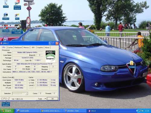

Nem lehet, hogy nem teljesen támogatott az új procid a gépben? Mert így CPU-Z alapján teljesen fel ismeri, de valami akkor mégsem klappol. BIOS elérhető legfrisebb?
