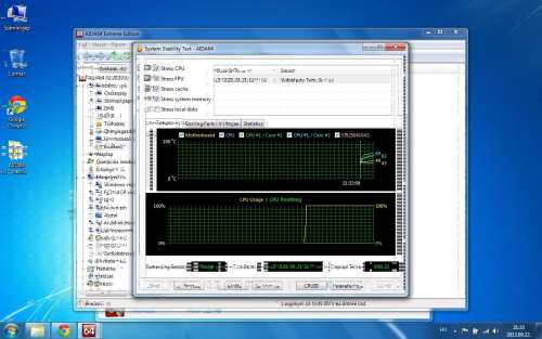

Hardver Arc
Bocs hogy kettőbe küldöm!
e2-1800 proci 60fok
vga 7340 az is 60fok
a vinyó rendben van az 40 fok...De a proci hűtője elég hangos és terhelés alatt még nem néztem mennyire megy fel..

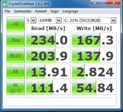

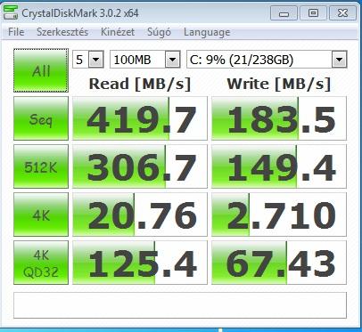

Üdvözletem. Adott egy Sony Vaio i3 4gb ddr3 rammal, cpu 2.3 Ghz és egy új HP ami 8 gb ddr3 ram, i5 1.7 Ghz. Hp-ban ugyanaz az ssd van ami a sonyban volt, kivettem a sonyból és beleraktam az új Hp-ba. Sony sata 2 porton ment az ssd, Hp-ban pedig sata 3 porton, az ssd egy 256 gb sata 3 IBM. Mitől lehet az, hogy a HP-ban, mégis lassúbb minden?
Semmivel nem gyorsabb az új HP, pedig a mért adatok mutatják mennyivel gyorsabb sata 3-on.

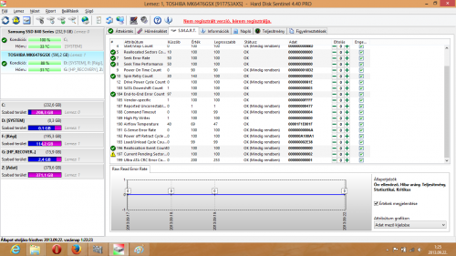

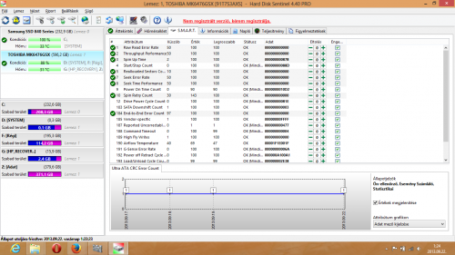

Johnny194 #8524 üzenetére
Most neked a 197-es attribútum,ahol a hiba jelentkezett. Most az adatmezőben 2-es szám van, ha ez az érték növekszik az azt jelenti, hogy egyre több hibás szektorod van. A hibás szektoroknak több oka is lehet:
1. szoftveres gond - ez a lemez felületének újrainicializálásával javítható -
2. a lemez felülete sérült ( fizikailag)
3. fej hiba
De egyébként a Sentinel folyamatosan figyeli a HDD-t, és ki fogja neked írni, ha egyre rosszabb a HDD állapota. -

Johnny194 #8516 üzenetére
A Sentinel szerint 2 gyenge szektorod van, aminek tartalma nem lett még áthelyezve a tartalék területre. Érdemes lenne lementened, minden számodra fontos adatot, ha leszeretnéd tesztelni a HDD felületét. A kondíciód milyen gyorsan csökkent? vagy erre most derült fény a költözést követően? Érdemes figyelned, hogyan változik az értéke, de egyelőre nem tűnik vészesnek, ettől még használható a lemez.
