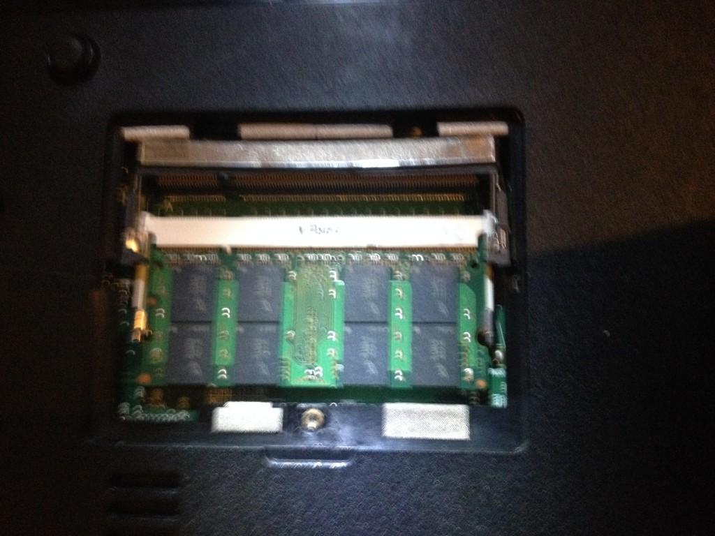

Dell XPS
Kezdő Balázs #11829 üzenetére
sajnos nincs videó róla, harnadik képen látni fogod az elhelyezkedését (fehér, fekete): [link]

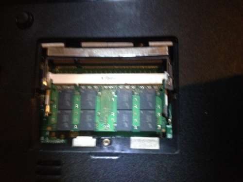

amdathlonxp
Kezdő Balázs #11826 üzenetére
Nagyon sajnálom hogy félre vezettelek compaqra jellemző hogy egy van alul és egy a bill alatt,mivel írtad hogy csak egy van lent azt gondoltam ennél is így van.
Dell XPS
Elnézted Balázs, mert egymás felett van a slot, és nem a billentyűzet alatt.
Kezdő Balázs
Rivaul #11825 üzenetére
Hát sajnos nem sikerült,tesómék neki álltak és leszedték a billentyűzetet és nincs alatta második slot
most azzal lett kicsivel rosszabb a notim,hogy jó pár csavar hiányzik ,mivel én mozgáskorlátozott vagyok ,csak asszisztálni tudtam .
megnéztük amdathlonxp a linkelt videót ,de ez nem az a gép az én notebookom HP Compaq 615,de gondolom ez ami a videón van ez már újabb és azért lehet benne két slot.
Azért hálásan köszönöm mindenkinek a javaslatát/segítségét. -

amdathlonxp
Kezdő Balázs #11822 üzenetére
Biztosan sikerül de itt egy kis segítség
https://www.youtube.com/watch?v=-RPoHS0LIx4

amdathlonxp
Kezdő Balázs #11820 üzenetére
Szia
Ha jól sejtem egy van az alján egy pedig a bill alatt(compaq)Szed le azt a burkolatot amin a bekapcs gomb van,majd szed ki a bill,-t és alatta lesz a második slot.
alul fogják csavarok az említet alkatrészeket.
Általában így szokott lenni compaqnál. -
Kezdő Balázs
Rivaul #11819 üzenetére
Előre is bocs kicsit részletes leszek mert,nem értünk úgy hozzá.
De akkor,hogyan kell bele rakni a második ramot? csak mert leszedtük a memória ram fedelét és ott egy slot van (de lehet csak mi vagyunk hozzá lámák)szóval leszedtük a fedél lapot ami 1,db csavar rögzített és ott van ram-nál jobb és bal oldalt valami két kis (hogy írjam) pöcök amit megnyomva tartva ki jött a régi ramom,de ott nem találtuk a második slotot,mit csinálunk rosszul ?alatta nincs második slot ,akkor hol lehet? -
Rivaul
Kezdő Balázs #11817 üzenetére
Akár hogy is néztem én 2 slotosként találom a gépet mindenhol.

Kezdő Balázs
Egy kérdést szeretnék feltenni ,légyszíves aki tud segítsen.
adott a notim ami Hp Compaq 615,vásároltam egy új 4 GB-os ramot ,ami eredetileg benne volt az 2,gb-os ,én azt hittem,hogy az eredeti is maradhat a notiba és mellé rakhatom a + 4 gb-at és így majd 6gb-ra nővelem ,hát sajnos nem mert nem volt +foglalat,a kérdésem az lenne,hogy a fentnevezett gépemben valóban csak egy memória ram foglalat van,(tesómék szerelték bele ,de már telefonáltak gogülöztünk,hogy ez tényleg így van ,mert a notit nem akarták szétszedni vagy szedjék szét mert van másik foglalat is?
Előre is köszönöm. -
Dell XPS
