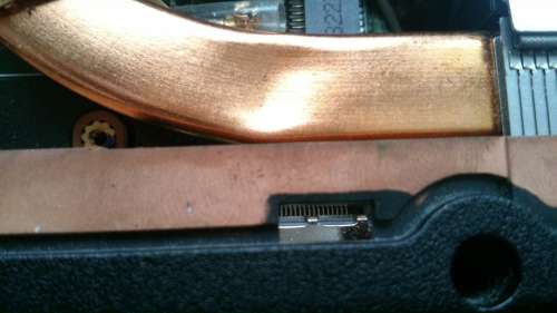

Impressa #10786 üzenetére
Valszeg L alakra hajlott.(durvàn fogalmazva),de legalàbbis jòpàr fokban eltèrt az egyenestől.
Ha jobban megnèzed a kèpet,oldalt a kinyomódàs is erre utal,és arra,hogy ez a hajlàs kis szakaszon volt.
Mikor visszahajtottàk,akkor pedig teljes hosszàban egyengettèk(pròbàltàk) kèzben,ìgy persze maradt egy kis ìv benne,ami szemre egyenesnek làtszott.(innen a feszülès)
Nem ismerem a gèp előèletèt,de ha ez szerviz volt,akkor......!!!!!!
Inkàbb nem minősìtenèm. -

NEMO1968
Impressa #10777 üzenetére
Valaki már tessék-lássék visszaegyengette helyettem
Viszont még így is feszült,mikor a helyén volt.
Én lapos,egyenes felületen fadarab-kicsi kalapács kombóval nyomtam még annyira vissza,hogy legalább ne feszüljön a helyén.
A ki-be nyomódással sejtettem hogy nem fogok tudni mit kezdeni(legalábbis hidegen nem,de ezt ugye nem lehet izzítani),van némi kis fémmegmunkáló tapasztalatom.

NEMO1968
Impressa #10760 üzenetére
Köszi a vàlaszt mindenkinek.
A bill.-nek utànanèzek majd.
Eddig nem foglalkoztam vele,nàlam sosem jött elő,most furi volt.
A csőről megpròbàlok majd kèpet feltenni.
Úgy nèz ki,mintha szèt lett volna szedve a gèp,ès valahogyan pl. egy csavarhúzó nyelère tettèk és mondjuk valaki ràtenyerel.
Ott megvan az erő és a felület is ahol meg tud törni.
Jelenleg is megy a gèp,àtlagos hasznàlatban 60 fok a GPU max. -
Impressa
NEMO1968 #10757 üzenetére
mennyiben befolyásolja ez a hűtés hatásfokát? emiatt nem kell aggódnod, nincs rá hatással, ha nincs elrepedve. Azért kíváncsi lennék milyen behatás érhette az ellaposított csövet, ami így elég merev, és erős. Ezért ne keress másik hőcsövet.Ha csak az Y és a Z billentyűket cseréli fel, akkor a tálca jobb alsó sarkában van egy ikonod, ami mutatja HU/EN milyen a billentyűzet kiosztása. A nyelvi eszköztárban meg tudod nézni, hogy nincs-e beállítva valamilyen billentyűkombináció a két betű felcserélésére. (bocs ezt most sikerült elég szövevényesen leírnom így késő este

NEMO1968
Létezik az,hogy egy gép megváltoztatja random a bill.kiosztást?
Ezt úgy kell érteni,hogy az Y helyett Z-t ír,és viszont.
Minden más bill. rendben van.
2 gép is ezt csinálja állítólag a családban(laptop és asztali),mindkettőben magyar bill. van.
Szal olyan a jelenség,mintha német bill. került volna bele.
Állítólag restart megoldja,bár én még sosem láttam ezt a hibát,pedig mindkét gépen 3 regényt megírhattam volna már.
Esetleg valami kezdődő meghibásodásra utal a jelenség?(mindkettő egyszerre ugyanúgy?)
Más!!!
Hoztak ma egy laptopot takarításra(haver b.nője)
Szerencsére nem túl bonyolult,viszont a GPU hőcsöve úgy néz ki,mintha egyszer meggörbült volna,(középtájon látszik hogy megrogyott)és visszaegyenesítették.
Szerencsére eltörve nincs,de mennyiben befolyásolja ez a hűtés hatásfokát?
Elmegy így is,vagy nézzenek másikat?
A GPU hőfoka összerakás után jónak tűnik. -

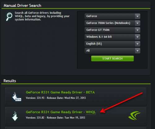

olahmate1991 #10716 üzenetére
A legfrissebb driver nálam 331.82
Keresd már meg a kártyádnak megfelelő friss drivert és szedd le.[link]
olahmate1991
Sziasztok! Tegnap érkezett újonnan egy Lenovo Y510P típusú notebook.
Rá is telepítettem a windows 8.1-es rendszert, ami az előző laptopomon tökéletesen működött.
A következő a problémám:
Feltettem minden drivert, lefrissítettem a 8.1-et majd aktiváltam.
Ezek után frissítettem a legújabb nvidia vga drivert, ami a 311.93.
Gép restart, 3x. Ezek után sem oldódott meg a problémám, valamint a cleartype is be- ill kikapcsolva. Szöveg beállítások megnézve.

Viszont megtudnátok mondani melyik a legfrissebb driver 8850m -hez? Már teljesen bezavarodtam a számoktól!
