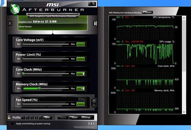

Hello skacok!
Van egy Samsung noitm GT 620M-el. Komolyabb játék alatt vissza veszi az órajeleket és szaggat.. Már próbáltam win7-et, win8-at, régi drivert, uj drivert, nvidia vezérlőpult állítgatás. Jó lenne ha tudnátok segíteni mert akk viszem vissza gariba. Csináltam egy képet Afterburnerről játék közben. -

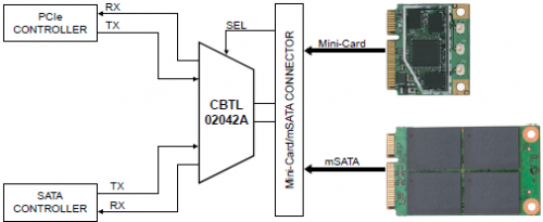

ngabor2 #8456 üzenetére
Ahogy a Mester is írja, nincsen benne msata csatlakozó. A Data sheetben sem tesznek említést róla. Opcionális lehetőség a SIM kártya foglalat volt. -
