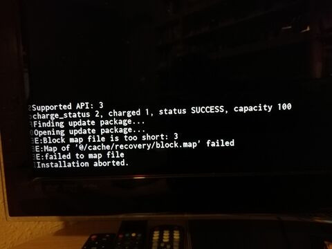

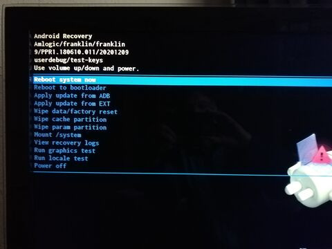

ORCA58
blakey #84128 üzenetére
Köszi. Az első box többszöri update.zip és fogpiszkáló próba után elindult. A második nem akar.
Az update.zip után a képen látható feliratok jelennek meg.
Fogpiszkáló módszernél alul csak a Support API: 3 sor látható és megáll.
Most merre tovább?
update.zip módszernél egy pillanatra úgy néz ki, felvillan a CE kör kép közepén, utána ugrik ide. -
