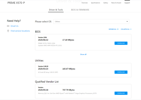

Itt van, parancsolj:
A Please Select OS-nél az Others-t válaszd be.
(#20957) Brekkk: jó kérdés, vicces fiúk szerkeszti az Asus honlapját.
Az én lapomnak pl. az OS álasztóhoz tették, de az x+1 végtelenedik lenyitható "show all" fül hozta elő, nem is elsőre találtam meg.

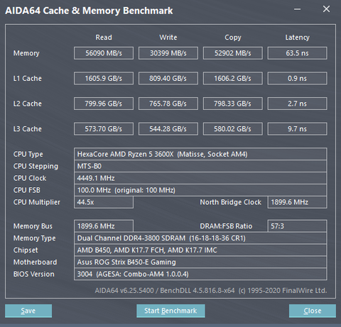

Szoktatok tesztelni a 1usmus féle TestMem5 programmal?
Ez lenne az: [link] [kép]Nekem jó ideje teljesen stabil a Ballistx 3733 CL16 1.41 V mellett.
Játékokban nincs fagyás (RDR2 kompletten végigjátszva és heti pár óra Battlefield), valamint a következő memóriatesztek sem dobtak sosem hibát sok futtatás után sem:
- y cruncher
- MemTest64
- MemTest86
- Dram calculator beépített tesztje
- AIDA64 tesztErre a TestMem5-re nemrég akadtam rá. Lefuttattam párszor és néha dobott 1-1 hibát (úgy 5 futtatásonként kb egyszer), illetve egyszer újra is indult a hiba megjelenésekor a gép.
Emiatt érdemes tovább finomhangolgatni a ramot, vagy jó ez így?
A beállításaim amúgy a következők (ahol eltérőt állítottam be, mint a calculator értéke, ott odaírtam mi az amit én használok):
mozso
Szerintem ilyen képeknél, főleg ha stabil a rendszer, hasznos lenne az időzítéseket (ZenTimings 1.0.4 kiolvassa [link] ), illetve a
SOC,
CLDO_VDDG IOD,
CLDO_VDDG CCD,
CLDO_VDDP feszültséget is megosztani.
Nekem az új Agesa V2 1.0.0.2 biossal a régi Ryzen DRAM calculator adatok nem voltak stabilak, de fórumtársak, akik megosztottak ilyen adatokat segítettek. -
R3laX
R3laX
Szimplán átállítani az FCLK-t fixre szerintem hatástalan lesz, nálam az volt.
Egyébként ez a lap szerintem egy hulladék, és itt nem a tuning potenciálról, vagy bármi ilyesmiről beszélek. A szimpla, hétköznapi stabilitása egy hulladék. Több hétnyi hibátlan működést követően ma egy restartba beledöglött, de úgy, hogy másfél órámba telt elindítani. Elsőkörben az USB-re gyanakszom, ezért azt ilyen esetekben lehúzom, áramtalanítok, majd indítok, és másodjára általában elindul. De ma nem, a világ minden kincséért sem. Betölt a windows, alapvető USB perifériák villanak egyet, de azonnal kikapcsolja őket a lap, majd se kép, se hang. A monitoron látszik, hogy kap jelet, de fekete a háttér. Logon screen nincs, HDDF visszajelző pislákol... Tetszhalott az egész, csak a kikapcsolás marad. Állítgatsz az UEFI-ben, de segg lényegtelen dolgokat is elég többnyire, aztán restart, és betölt. Egyszerűen hihetetlen. Novemberben jelent meg először nálam ez a hiba, azóta MINDENT kicseréltem már a gépben, egyedül a lap maradt. Más nem lehet a hiba oka. Win reinstall megvolt, mielőtt valaki írná. Ez a viselkedés valamelyik UEFI frissítés hozadéka szerintem, mert előtte júliustól nem volt még csak hasonló sem. Persze a legfrissebb UEFI decemberi. Köszi ASUS, sz@rjatok sünt.
Az olyanokról már nem is beszélek, hogy ugyanazokkal az UEFI beállításokkal restarttal, shutdown után indításból, bárhogy nézve is max 3 mp a POST, majd eltelik néhány óra kikapcsolt állapotban (szünetmentessel is megtámogatva, szóval egy pillanatig nem veszik el a kraft), és utána megint hosszabb lesz a POST, kábé 5-10 másodperc, ahogy kijön, és onnantól mindig ugyanolyan. Ugyanazokat a beállításokat elmentem UEFI profilba, visszatöltöm, restart, és megint rövidek a POST-ok, aztán másnap kezdődik minden elölről. Ez nem windows, ez nem driver, ez színtisztán egy fos alaplap, pont.
