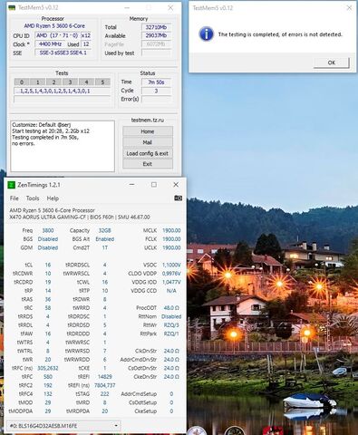

Neki is ilyen volt, csak valamiért nem terhelte meg a teljes szabad memóriamennyiséget. Ha minden kafán műxik, akkor jobb fent az ablakban a szabad memóriára kb 600-800mbyteot írjon, a többit le kell foglalja a teszt.
fudi2002
GIORGIONE76 #34077 üzenetére
Neked is, ne sima tm5t használj, 1usmus confra keress töltsd be azt.

amikor eloszor elinditod, akkor letrehozza a bin/MT.cfg allomanyt, abban a "Cycles=" sort kell modositani.
B verzio, hogy egy elore elkeszitett konfigot adsz neki, overclock.net -en lehet ilyeneket talalni. -
fudi2002
belaazallat #34072 üzenetére
1usmus conf letölt, loaddal betölt, újraindít.

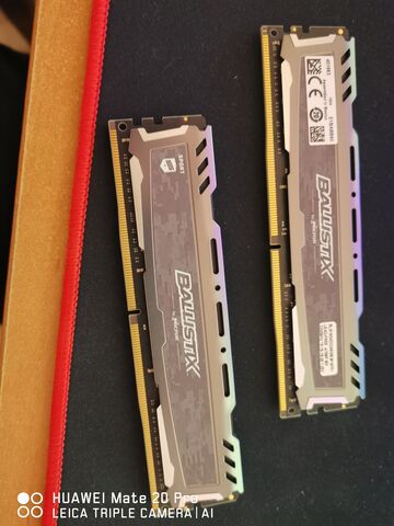

Pápá Aegis
Ma jönnek a 2x16-os Micron E-Die Ballistixeim

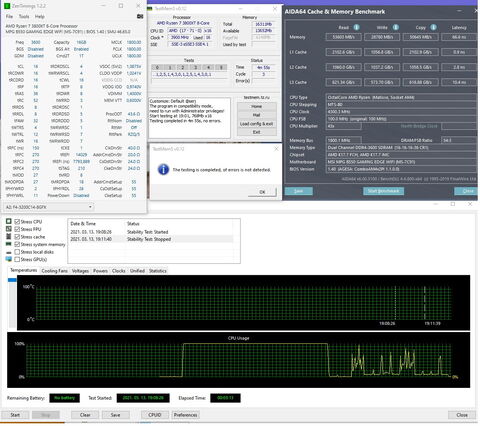

GIORGIONE76
ssza meg, a bios volt a ludas
Álmomban sem gondoltam volna, csak megérzés volt, csak és kizárólag a tavaly szeptemberivel müxik jól, de legalább elkaptam a grabancát
most 3600on, TM5 is jó, kezdhetem előlről a finomhangolást -

GIORGIONE76 #34059 üzenetére
[link] lapozgass visszafelé, lesz csomó bdie zentiming kép.

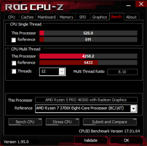

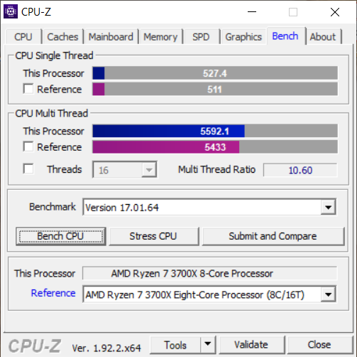

Albigator
Hali!
Mivel nincs Renoir topik még most se, csak 2***G/3***G-s így jelen esetben inkább ide írok, mivel "egy picit gyengébb 3600-ról van szó grafikus megjelenítővel" amit most nem teszteltem.
Beszereztem egy R5 Pro 4650G-t a másodlagos gépembe a 2600X helyett, mert kellett egy IGP a VGA "tehermentesítésére". Egy dupla ventis Mugen 5 Rev. B hűti:
CB R15:
Multi 1536p (max 61.6fok)
Single 191p (max 46.3fok)CB R20:
Multi 3603p (max 64.6fok)
Single 489p (max 49.5fok)CB R23:
Multi 9205p (max 65.4fok)
Single 1257p (max 48.9fok)Volt ugye nekem már 3600 és 3600X-em és ez a kis 4650G tényleg nem rossz proci teljesítményt nézve, ahhoz képest h egy APU-ról van szó.

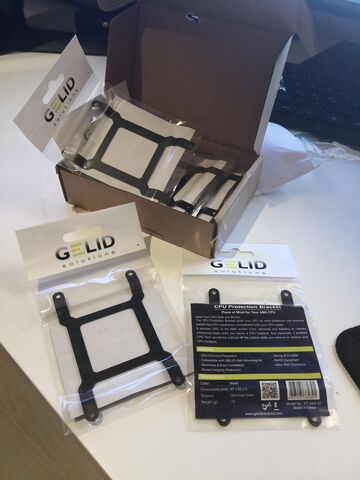

Sontir Fel
GIORGIONE76 #34007 üzenetére
Megérkezett mind a 16 darab. A tranzakciónál 310 forintba váltottak nekem, tehát egy darab lefogató 465 jó magya forintba kerül, ehhez jön a posta, ami fejenként 485 forint.
Átvétellel kapcsolatban kérnék egy kis türelmet, van rá esély, hogy benyeltem a vírust, így most kicsit tanácstalan vagyok még a továbbiakat illetően. A feleségem belvárosi üzletét is zárták két hétre, így most az sem opció még pár napig.

Sontir Fel
Megérkeztek az AM4 lefogatók. Holnap bontom a csomagot, küldök képeket. Kiszamolom mi mennyi, aztán egyeztetünk.
