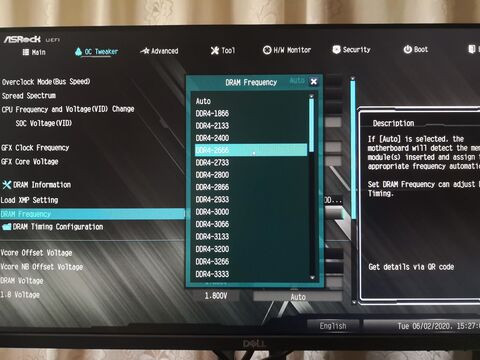

ezeket a beállításokat végezem el? inkább rákérdek mert én kb semmit nem értek hozza így nehéz eldönteni kinek van igaza és kinek nincs
előzmények
winows fagyas ketszer ezzel kezdotott
screen kepek folytatas
ujabb kepek
bekapcsolaskor ujabb hiba uzenet
bios kerdes
bios frisites sokkal tobb fagyas
bios modositas az ota nincs fagyas
"Nem akarod megérteni, hogy nálad alaplapi BIOS szintű beéllítási gondok vannak
Ameddig azok nem lesznek beáálítva, persze hogy tök mindegy szinte hogy honnan és mikori drivert teszel fel
Olvass vissza és csináld meg amiket min 2x is leírtam.
SOC 1,1V
CPU -nak sok az 1,4V levenni 1,125V körüli szintre. De addig is RAM 1.2V és 2400MHz-en menjen !
Azt ha oké SOC 1.1V valamint CPU is ~1,1V körül kajál, csak ezek után emelni vissza memóriát 2667MHz-re vagy 2933MHz-re és 1.25 netán 1.265V fesz mellett.
Lépésenként kell megtenned, mert nemtudod mi a gond !"egy módosítást végig vittem éspedig ezt mert ezt tanácsolták:
2667MHz-ez belet állítva link1

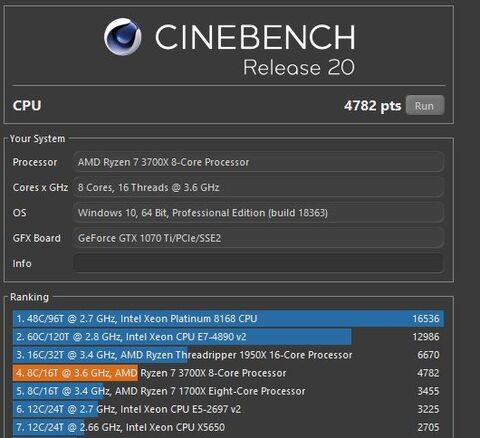

4.4GHz -et sikerült valakinek összehozni 3700x-el?
Nálam a 4.2 stabil 1.325v-on, mindennapos használat során, bár a Handbrake-nek kell az 1.35v is hogy ne crasheljen.
A 4.3GHz már 1.42v-al sem stabil, Cinebench R20 sem fut végig. -

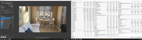

Egyrészt kihúztam a 2. monitort.
Kikapcsoltam az Nvidia vezérlőpultot.
HWinfot kilőttem.
Végezetül rendszergazdaként indítottam a Cinebenchet.Nem tudom melyik, de a 4 közül valamelyik megoldotta a gondot. Most PBO-val 3600 pontot dob.
Szerk:
A 4 közül kizártam, hogy valóban a 2 monitor volt az oka. -

Hülye kéréds, de nem lehet, hogy valami elfuserált oknál fogva a 2 monitor bezavar?
Esetleg HWinfo-t is kapcsold ki. Minden jól néz ki de mégis kevesebbet ad valamiért.Ha normális pontot adna és menne 4.2G-n akkor nem lenne gond, bár akkor sem biztos, hogy prim95 small FFT mellett nem hasal el. Alap prim95 kb annyira terhel mint a cb20, de a small FFT-vel nálam 3850MHz-re és 1.28V-ra veszi vissza, mégis 70 fok fölé megy. Szóval ha itt rákényszeríteném az 1.35V-ot, valszeg nem örülne neki. CB alatt PBO meg bőven adja a 1.36V felettit.

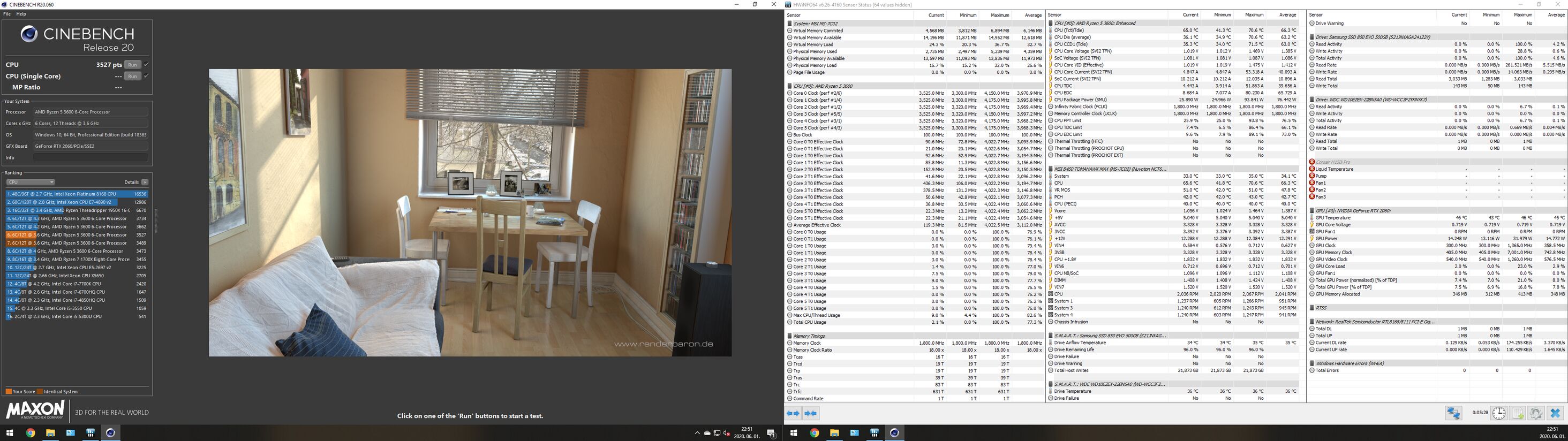

Egy friss restart utan 90W-ra vettem vissza meg kiszedtem a +25MHz-et, mert a kép néha elment és a billentyűzet is újraindult mikor bebtootolt win.
Szóval friss start utan ugy hogy semmi mas nem futott 3612 ponty. PBO 90W, XMP.
Nem tudom a termal ize mennyin van alapból, de az 85-re volt véve, nemtudom én raktam arra vagy mennyi az alapból.
2 króm tab meg win iso letoltes kozben meg 3589. -
