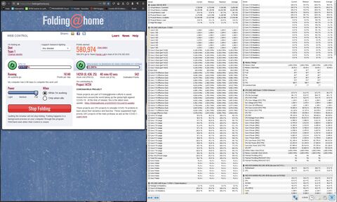

Ugyanakkor lehet, sőt valószínű, hogy 2 egyforma foldingos projekt sincs. -

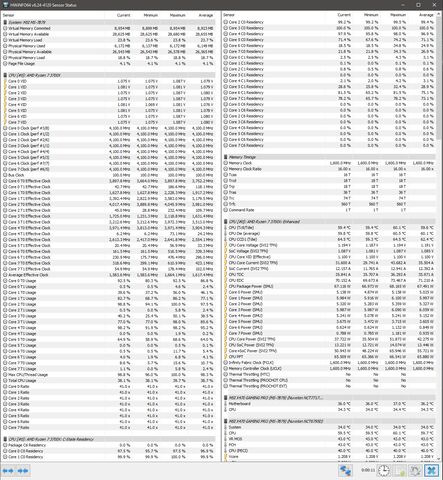

Sorry, az előző Folding mérés nem ment max terhelésen, hiába volt felhúzva a csúszka. Ennél már látszik, hogy az összes szál bőven 90% fölötti terhelést kap és így 67.3 foknál van a max hőmérséklet. Ez így is nagyon távol áll hokuszpk 90 fokos hőmérsékletétől. Mindez all core 4.1-en, fix. 1.2V-al. Igazából ezek hokuszpk kollégának szólnak, hogy ilyen beállításokkal ezeket az értékeket tudtam elérni, szóval érdemes finomhangolni

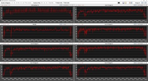

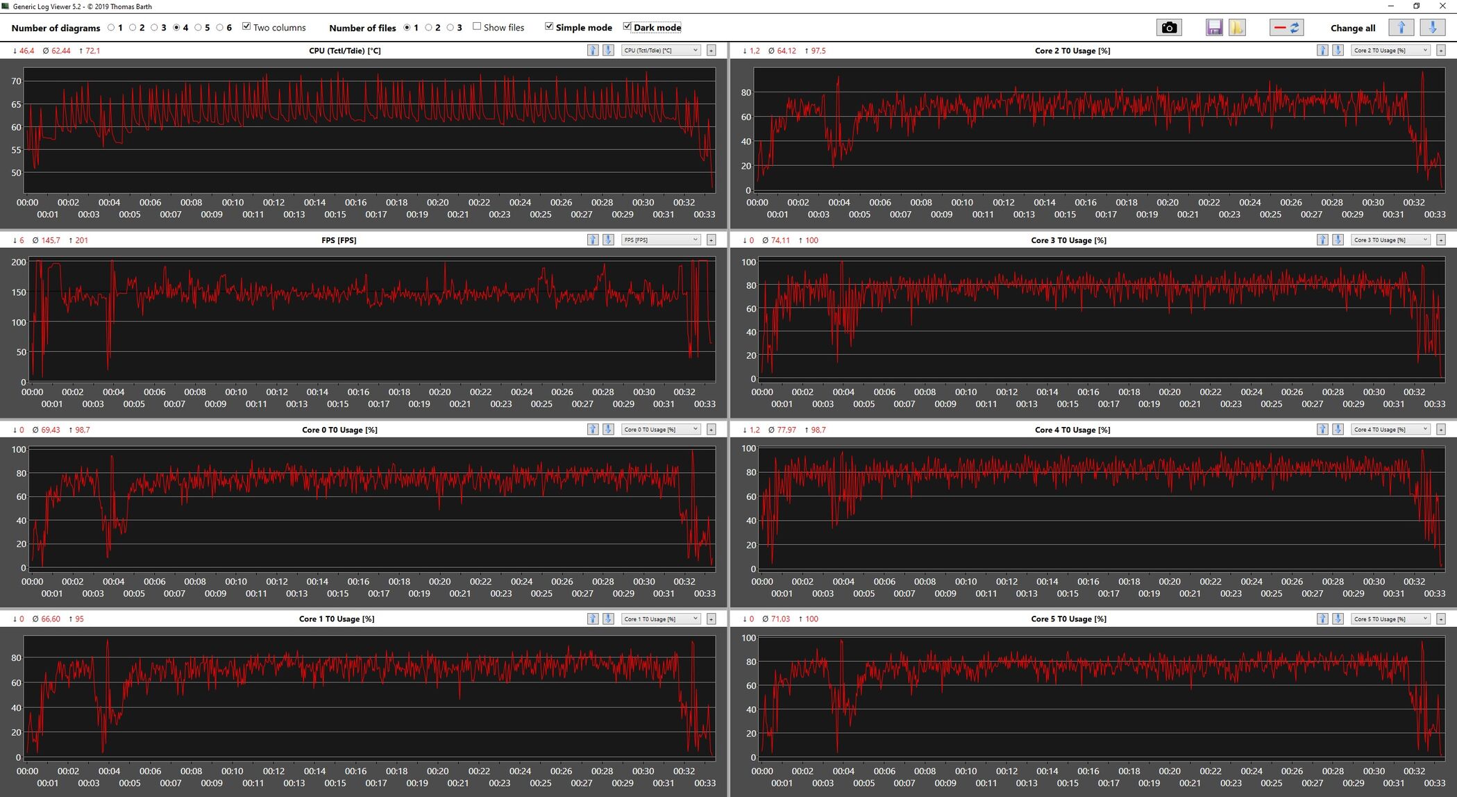

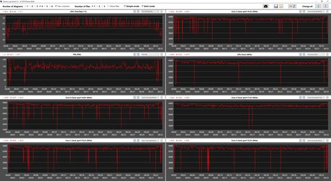

Na csináltam BFV tesztet. Két táblázat, első a kihasználtság, másodikon a PBO+EDC órajelek is láthatók. Én 1440p játszom, BFV e-sport beállításban, ami látványban nem csorbul, de azért van fps is.

Malmoznak a magok a screenshotodon, azert mondom. Nála fullos terhelés mellett annyi amennyi és ismeretlen project, AVX esetén...

nyomtam finisht a foldingnak, aztan majd holnap megadjusztalom.
mondjuk még van egy ora a vegeig, azt megvarom alap stabtesztnek jovolt.

12W a magonkenti fogyasztás, ez így gyári hutovel zárt házban normális full terhelés esetén. Ha vissszaveszel mint a kolléga akkor hűvösebb lesz meg lassabb.
Ugyanakkor talán némelyike projekt AVX-et használ, annál meg nem kell csodálkozni ha ilyet mutat....
Duvi: Az a kép egyébként nem tartalmaz adatot milyen ha megkuldod.

5700XT-vel jó pariban vannak amúgy. Tök jól kihajtja 1080-ban. Ezen logon most pont nem úgy van elmentve. Feltöltött képeimből szemezgetek, de a VGA is átlag 98%-on teker.
Szerk.: Kíváncsi lennék a te logodra PBO-val. BF5 64-es CQ-n. Hwinfo-val lemented, majd van a Generic Log Viewer progi. [link] látom nálad is 5700Xt van.
